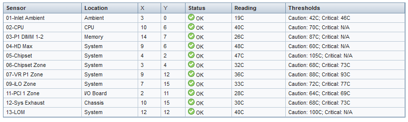

ich habe mich jetzt mehrere Tage mit einem ähnlichen Problem herumgeschlagen und in verschiedenen Foren nachgelesen, aber komme keinen Schritt weiter:
Nachdem MS Windows Server 2012 Essentials gebootet hat, läuft der Lüfter konstant auf 68% Leistung und erzeugt satte 75dB.
Es gibt keinen ersichtlichen Grund und der Server senkt meine Zimmertemperatur.
Ich habe in die ODD Bay (Port 5I Bay 5) eine WD Scorpio Black 500 GB (HDD) mittels Einbaurahmen befestigt, diese wird über den Diskettenanschluss mit Strom versorgt und ist über den zusätzlichen SATA Anschluss auf dem Mainboard angeschlossen. Auf dieser Platte läuft MS Server 2012 Essentials. Die Installation erfolgte problemlos über intelligent Provisioning. Die Platte wird auch im iLO erkannt.
Über das Problem mit AHCI Modus und hohen Lüfterdrehzahlen weiss ich Bescheid, daher läuft die Platte im Raid0 Betrieb (andere Möglichkeit gibts ja anscheinend nicht ohne zusätzliche Hardware!?).
In den Bios Einstellungen ist natürlich auch der Raid Modus aktiviert (standartmäßig?).
In zwei der vier unteren Bays laufen 2 WD30EFRX Red 3TB im Raid1 Verbund, die als reiner Datenspeicher vorgesehen sind.
Im Geschäft habe ich einen ähnlichen Aufbau, nur dass das Betriebssystem auf den Platten in den Bays installiert wurde und keine extra Platte in der ODD Bay liegt.
Dort läuft das System sehr leise.
Dass es an der WD Scorpio liegt ist natürlich naheliegend. Aber wie kann ich das Problem beheben? Treiber und Firmware sind auf dem neuesten Stand.
@coyotelinux: Wie kann ich herausfinden ob eine falsche Festplattentemperatur an iLO übermittelt wird?
iLO Informationen zu den Temperaturen:

@focu
bei 04 HD-Max werden 48 Grad angezeigt, dass ist ähnlich wie bei mir gewesen, d.h. die HDD ist zum ILO nicht kompatibel. Mal eine andere Platte probieren, habe in meinem Fall eine SSD eingebaut, jetzt ist die Drehzahl bei 6% im Raid wie gewünscht.
Übrigens im SATA werden mit der neuesten BIOS Firmware automatisch auf 14% eingestellt, da der Wert 04 HD-Max gar nicht ausgelesen wird, evtl. für Dich ist es auch ausreichend, da 14% auch nicht wirklich laut ist, aber eben lauter wie 6%, Viel Glück.
@PsYCom
ich nehme nur Bezug auf freeNAS und B120i. Ich kenne das OS nicht, aber falls ESX drunter ist, können die HDDs als RawDevices durchgereicht werden. Quelle http://www.vm-help.com/esx40i/SATA_RDMs.php
Dadurch kannst Du entweder SATA-Modus oder auch RAID-Modus verwenden, dass ist für ESX transparent. Wichtig dabei ist, dass Du die HP Custom ISO für ESX verwendest, welche bereits die Treiber für B120i beinhaltet. (Natürlich kannst Du dir auch selber eine Custom ISO zusammen schnüren)

@coyotelinux: Alles klar, danke für den Tip! Somit ist die Western Digital Scorpio Black 500GB Md.Nr. WD5000BPKT-75PK4T0 wohl auch ein Fall für die Negativliste.
