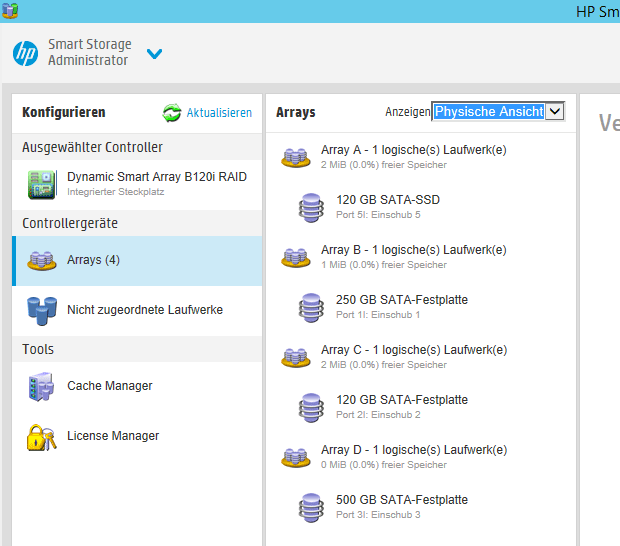

Du kannst jedes einzelne Laufwek als Raid0 Volume einrichten oder den Kontroller auf AHCI umschalten. Aber wieso benutzt du nicht einen ganz normalen SATA Kontroller? Dies würde ja schon nur aufgrund des Stromverbrauchs Sinn machen.

beim Smart Array P410 kann ich leider nur 2 Raid0 Arrays mit 2 Platten erstellen. die beiden anderen Platten können dann nicht als RAID0 eingesetzt werden. Ich muss jetzt nohcmal den internen HP Controller nehmen.
Ziel ist es einen ESXi mit USB zu booten, eine SSD auf der die VMS liegen einzubinden und 3 und später4 Platten als RAW Device einzubinden für meinen virtuellen Fileserver Win2k12R2. Das hat beim alten Server super geklappt.
Für das brauchste ja den P410 gar nicht. Du hast ja schon 5 SATA Ports Onboard.

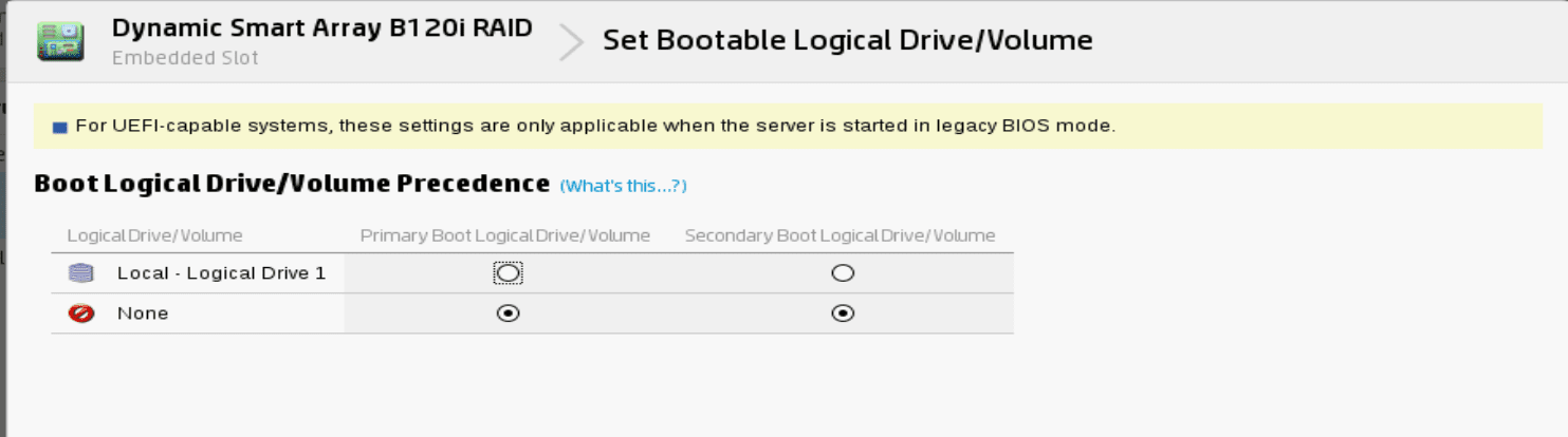

Der POST Boot errror ist auch gelößt. Nun stehe ich vor dem nächsten.
(unter F5 muss die Boot order auch eingestellt werden)
Unter F5 "Smart Storage Administrator" habe ich 3 Logical Drives
Array A Logical Drive 1 - 128GB SATA SSD Raid 0
Array B Logical Drive 2 2x 3TB Raid 1
Array C Logical Drive 2 1x 3TB Raid 0
Unter Boot Logical Drive/Volume Precedence Primary und Secondary unter Logical Drive 1 angehakt,
Restlichen Einstellungen immer noch wie oben

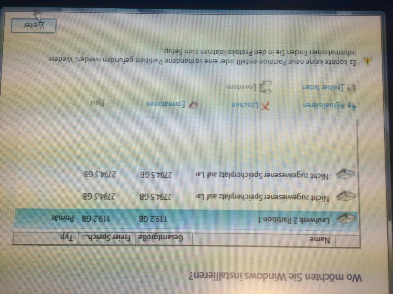

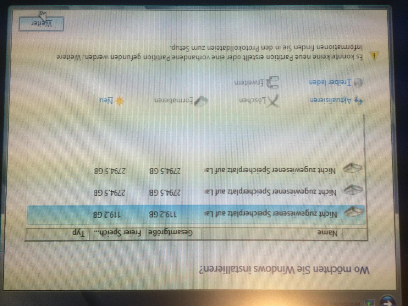

Bei der Windows Serverinstallation über den USB Stick mit F11 bekomme ich nun den Fehler:
"Es konnte keine neue Partition erstellt oder eine vorhandenen Partition gefunden werden. Weitere Informationen finden sie in den Protokolldateien zum Setup."
Leider Falsch herum:

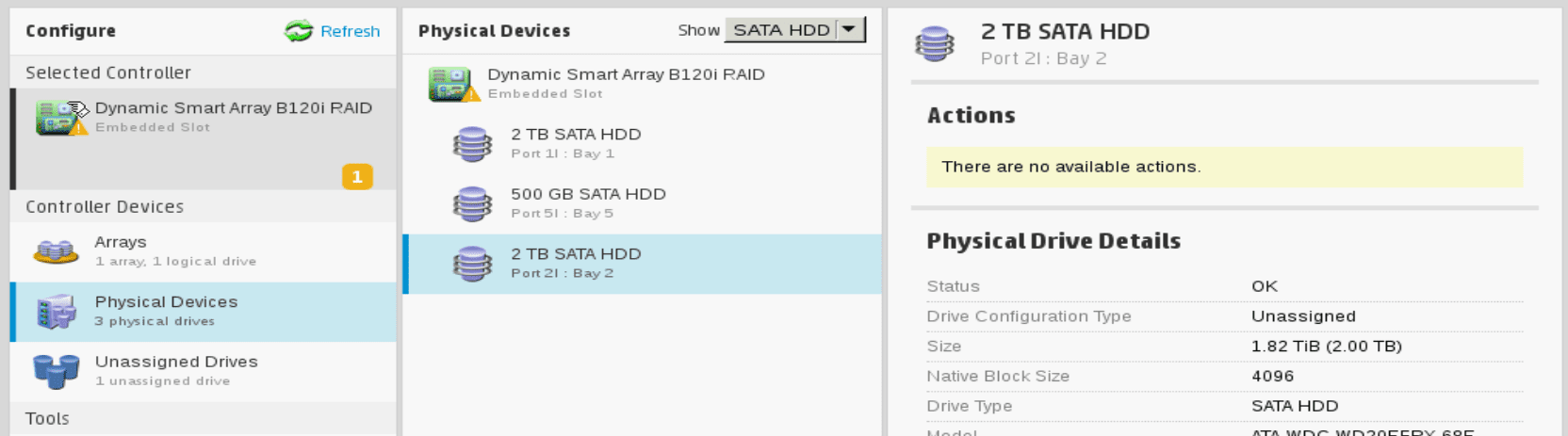

Hallo Zusammen,
hätte jetzt hier auch noch eine Frage zu dem B120i Raid Controller.
In meinem Server habe ich nun 1x 500 GB HDD für das OS (Debian -> ProxMox) und zwei mal 2 TB HDDs für die Daten.
Die HDD für das OS steckt im SATA Port 5, die zwei weiteren HDDs stecken jeweils im Port1 und Port2 (SiEHE BILD).
Mit den beiden 2 TB HDDs habe ich ein RAID 1 erstellt. Ich möchte nun das der Server immer von der 500GB HDD von Port 5 bootet.
Muss ich nun noch die 500GB HDD erst im RAID 0 laufen lassen, damit ich diese auswählen kann? Aktuell habe ich "NONE" als "PrimaryBoot Logical Device" stehen, hiermit kommt er aber anscheinend nicht klar und kann nicht booten.
-> Siehe Bilder
Wollte nur mal eben wissen, bevor ich ein RAID 0 erstelle und ProxMox neuaufsetzen muss, ob dies die Lösung meines Problems wäre.
Danke und viele Grüße

Meiner Meinung nach, musst du mindestens 2 Arrays bauen.
Das erste für die Boot-Platte am Port 5 Array 1 Raid 0, die restlichen zwei Platten im Array 2 im Raid 1.
Bei mir laufen zurzeit nur Testplatten, alle im RAID 0, aber die Systemplatte am Port 5 ist schon produktiv.
Gruß Jens
