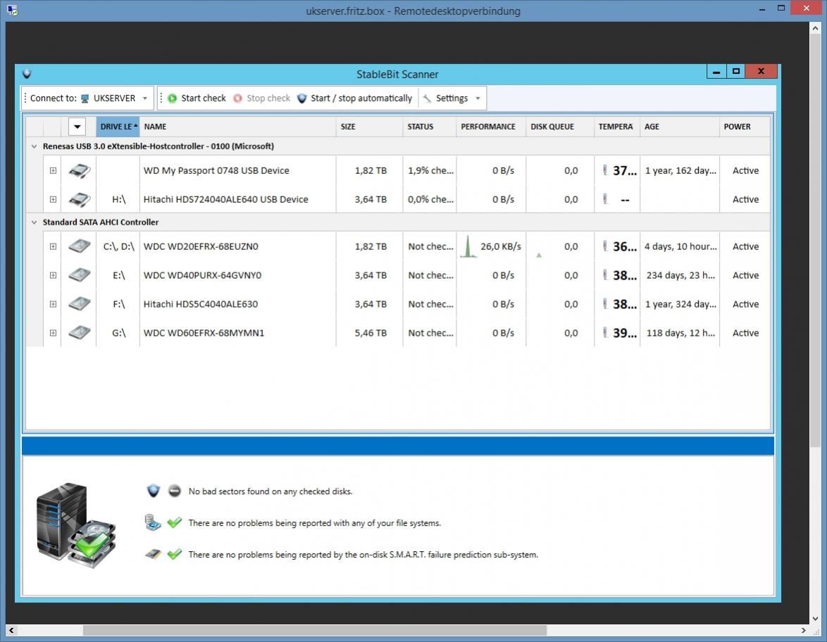

Besteht eigentliche die Möglichkeit, SMART-Daten der verbauten Festplatten auszulesen? (Server 2012R2)
Da ich mir gerade erfolgreich als Ersatz für meinen N54L unter WHS2011 einen G8 mit Windows Server 2012 R2 aufgebaut und migriert habe, kann ich ganz frisch dazu berichten.
Ich habe mein bewährtes StableBit - The home of StableBit DrivePool and the StableBit Scanner installier und es läuft genauso gut wie unter WHS2011.
Es ist zwar nicht ganz billig, hat mich aber schon öfter frühzeitig auf das bevorstehende Ableben einer Platte hingewiesen oder eine Überhitzung einer gestressten externen Platte per Warnmail berichtet.
So sieht es bei mir aus:
Ob ich mir unter 2012R2 auch noch den Drivepool aus gleichem Hause installieren werde oder ggf. auf die von MS integrierten Storage-Dienste vertrauen soll, werde ich noch entscheiden.

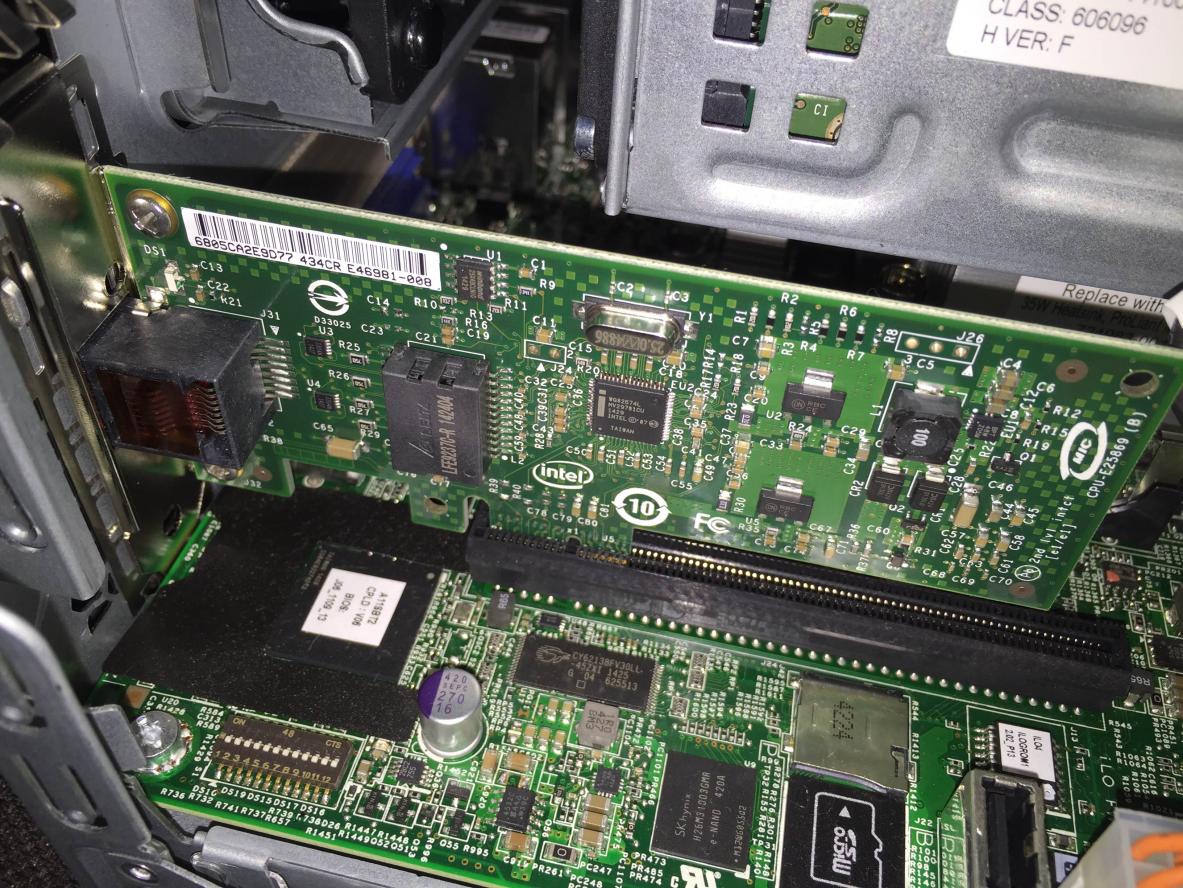

Betreibt hier jemand evtl. ein SAS-Expander Gehäuse am P222? Würden evtl. auch Synology DX* Erweiterungsgehäuse funktionieren?
