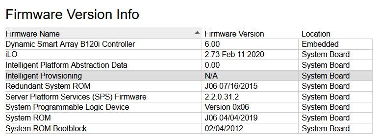

Was mir einfällt wäre, mal das letzte SPP drüber laufen zu lassen, bzw. damit zu booten. Weiß aber gerade auch keinen Link, wo man das "aktuelle" (m.W. ca. von 2018) noch bekommen kann.Installiert, gestartet, und damit komm ich sauber in die B120i Konfiguration
Und idie Konfig ist wie erwaertet. Also ist wohl der SSA-Teil im BIOS, oder wo auch immer buggy?!
Ich habs einmal ausm Boot Prozess mit F5 gestartet (also da wo er den Controller "testet")Ansonsten kann man auch noch das Intelligent Provisioning aktualisieren, falls du den SSA darüber gestartet haben solltest?
Für den Gen8 müsste die 1.74 die aktuellste sein (Intelligent Provisioning Recovery Media).

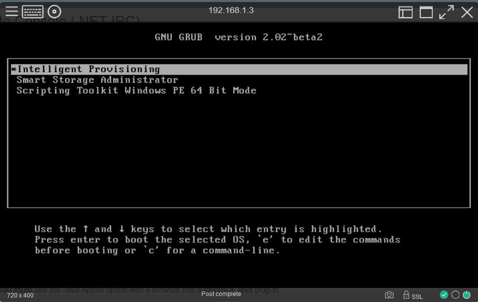

Du gehst ins iLO und startest die HTML5 Console, legst das ISO bei "mount" ein und bootest einfach davon. Oder du baust dir mit rufos einen Bootstick von dem ISO. *es kann aber sein, dass man eine iLO Advanced License benötigt, ohne Lizenz gab es Limitierungen in der Zeit (Dauer) und Auflösung, ich könnte mir aber vorstellen für die HP ISOs sollte es auch ohne Lizenz klappen.Also wenn ich das richtig sehe: Zwei Möglichkeiten:
- Aus der ISO nen Bootstick basteln und das Update mit dem fahren

Mit deiner ISODu kannst das .iso Image einfach in der ilo remote Console mounten und dann den Server booten
und dann in die bootmenu Auswahl gehen und one time from cdrom auswählen. Dann startet er die
recovery media install und spielt das IP neu ein. Ob der SSA letztlich eigenständiger Bestandteil des
IP ist, das ist eine gute Frage, oder ob er nur eines an anderer Stelle startet.
Bin auf jeden Fall in einer SSA Version 3.10.3 gelandet, via IP gestartet.
Hab ich den IP "aktualisiert".

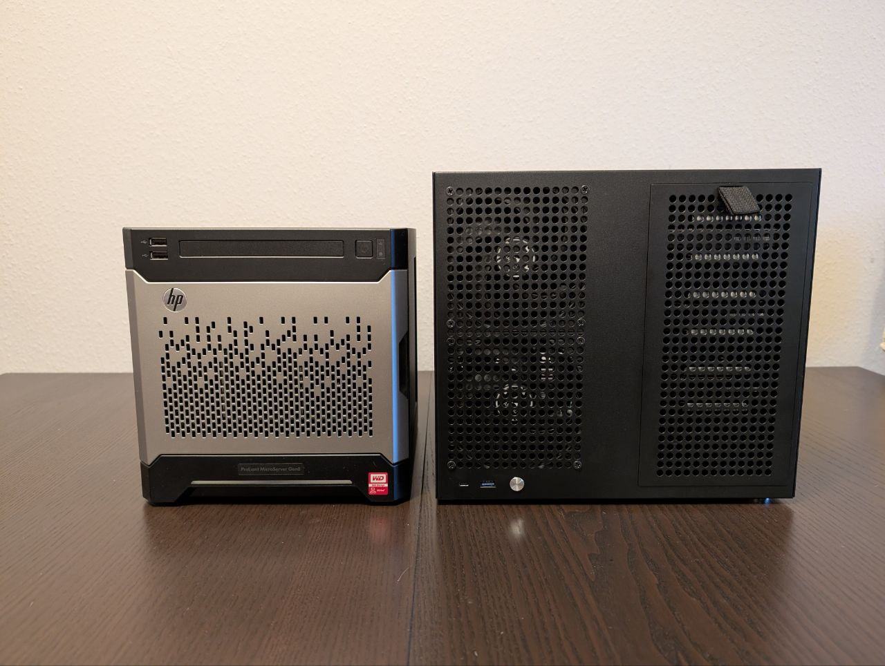

Das Ding ist halt ein sehr stimmiges Gesamtpaket: Serverhardware, 4-Slot Backplane, RemoteManagement, IPMI, 2x LAN, ordentlich CPU Power, ECC Ram, kompakte Bauform. Abzüge gibt es primär wegen max. 16GB Ram und m.2 SSDs nur per PCIe Adapter Karte.Moin Freunde!
Mal eine fixe Frage an die Microserver experten: gibt es aktuell etwas vergleichbares/modernres zum moderaten (Gebraucht-) Preis?
