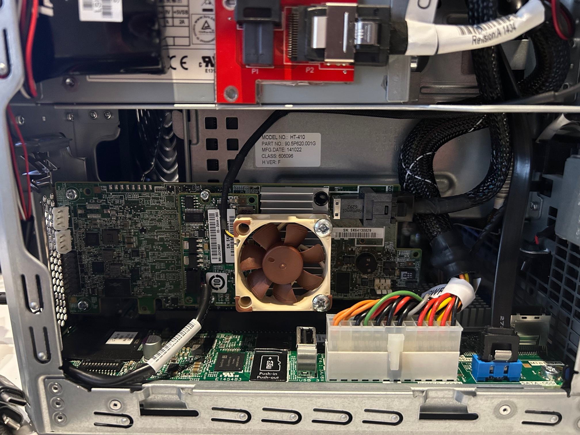

Ohne Lüfter ist der P222 auch ohne Last fast sofort über 90°C heiß geworden. Also habe ich einen Lüfter über den Kühlkörper montiert. In der Bastelkiste lag noch ein enbpapst 412H. Das ist ein Axiallüfter 12 V/DC 14.5 m³/h 40 x 40 x 20mm mit 8100 U/min. Mittels zweier kleiner Alu-Brücken von habe ich den über den Kühlkörper montiert. Der Luftstrom bläst auf den Kühlkörper. Leider läuft der Lüfter bei erst bei ca. 6,5 V an. Daher musste ich ihn an die 12 V Stromversorgung des Mainboards anschließen. War eine kleine Lötarbeit am Mainbord-Stecker und ist sicher nicht ganz professionell - aber, wie man an der Temperaturabsenkung sehen kann, wirkungsvoll. Das Geräusch des unter dem Schreibtisch stehenden Gerätes ist nun etwas hochfrequent aber kaum hörbar, stört mich auf jeden Fall nicht.

Mäßig. Alle RAID Controller benötigen ordentliche Kühlung, also einen permanent über den Heat Sink führenden Luftstrom. Im G8 kommt am PCIE Port aber so gut wie keine Luft vorbei —> immer wieder komische Aussetzer im Betrieb. Muss also irgendwie ein kleiner Quirl auf den Controller, für den wieder irgendwoher Strom holen…. Gebastel.
Das könnte gerade so reichen. Ein 40er oder 50er wenn passt wäre besser. Die werden echt heiß die Dinger (klar, ist ja auch ein kleiner Prozessor der da werkelt).
35x35 ist Maximum was ich noch befestigen könnte. Bin nun auf diesen umgestiegen:
Habe noch etwas getestet und bin zum Noctua 40x40 gekommen. Chip des Controllers bleibt bei 42 Grad unter Last.

Passt, damit solltest du Safe sein auch wenn der Controller mal was heftiger gefordert wird.

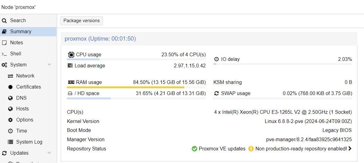

ich wollte zwischendurch mal einen kleinen Erfahrungsbericht posten, was unser altes Baby noch kann. Nach knapp 100.000 Stunden Laufzeit wurde es Zeit für einen Refresh. Das Ziel war, die Storage Performance zu steigern und kostbaren RAM zu sparen, indem ich den Windows Server Overhead loswerde.
Vorher: Server 2019, Hyper-V, SSD in ODD, 4x HDD mit Windows Storage Spaces - lief jahrelang ganz brav vor sich hin, aber die Storage Performance war vergleichsweise mau, weil Storage Spaces mit Parity einfach nicht geil sind.
Nachher: Proxmox auf SSD in ODD (SATA Controller im Legacy Mode, kein Trick über USB-Stick nötig)
2x 2 TB WD Blue SN580 NVMe im PCIe Riser mit Bifurcation Chip (die hier übrigens: https://www.amazon.de/dp/B0CDM93HWZ)
2x 16 TB Seagate Ironwolf
Die NVMe und HDDs sind jeweils in zwei ZFS Mirror Pools aufgegangen. Die Performance ist der Hammer, die NVMe machen richtig Alarm und die HDDs können mit etwa 260 MB/s streamen.

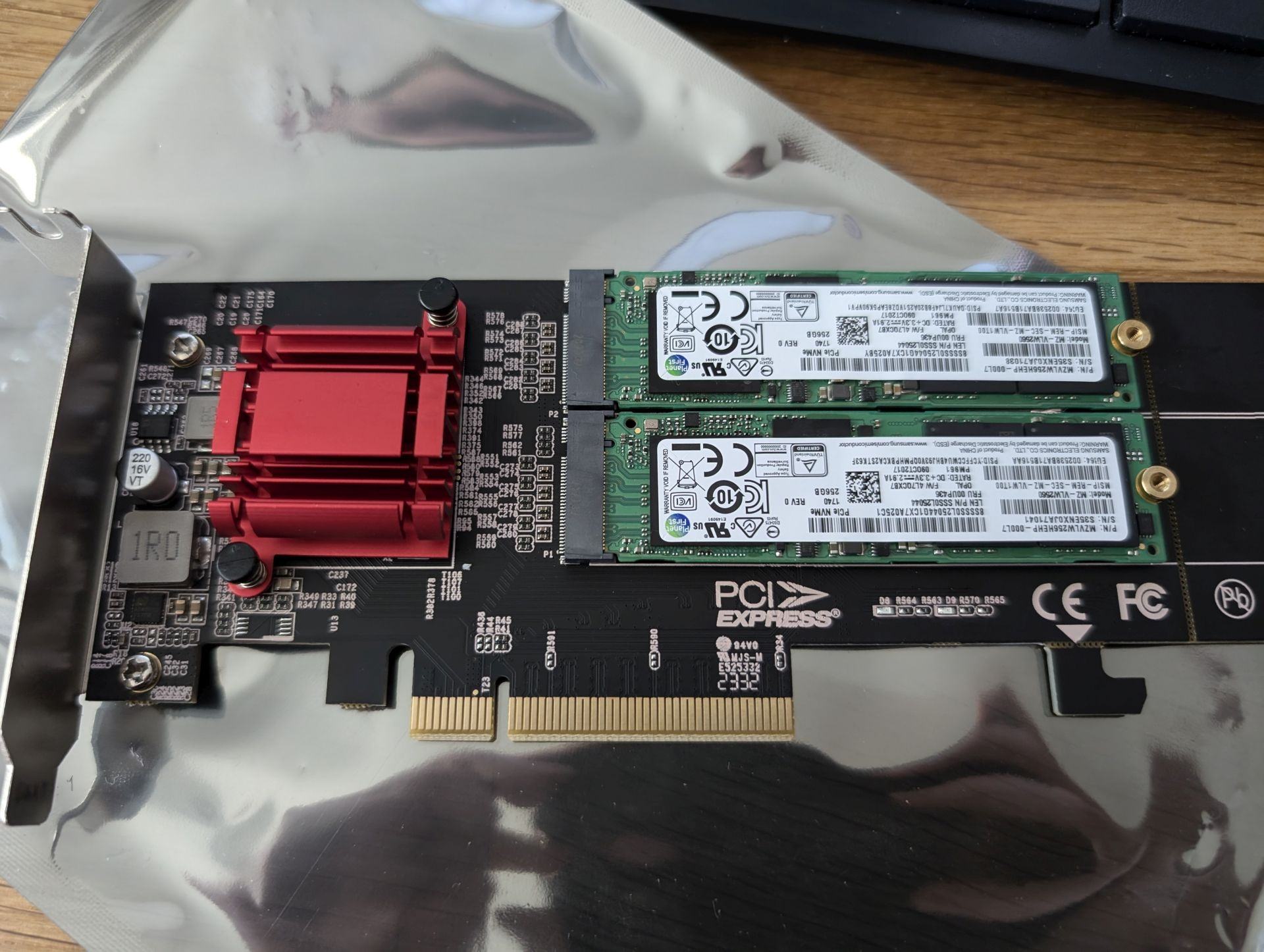

Hier die Riser Karte (Foto nochmit zwei kleineren NVMe im Testlauf):
Ein bisschen schade ist jetzt, dass ich keinen Slot mehr habe, um irgendwann mal 2,5G nachzurüsten, denn die Storage Performance ist jetzt durchgehend so gut, dass ich das 1G auslasten kann, während ich vorher mit ~35 MB/s vom Parity Volumen der Storage Spaces kopiert habe.
Die USB 3.0 Ports sollten doch reichen für nen 2.5gbit Adapter?
Ich würde in dem Fall aber eher auf eine andere Adapter Karte Setzen die 8x4x4x kann und ein 10gbit Karte dazu nehmen. Gibt's die mit Bifurication Chip drauf? Oder sind die alle Passiv?
Zwar cool so aber was bringt dir das alles auf dem 120MB/Sec Gigabit LAN?
Nachrüsten schwierig, aber umrüsten könntest du nun..
