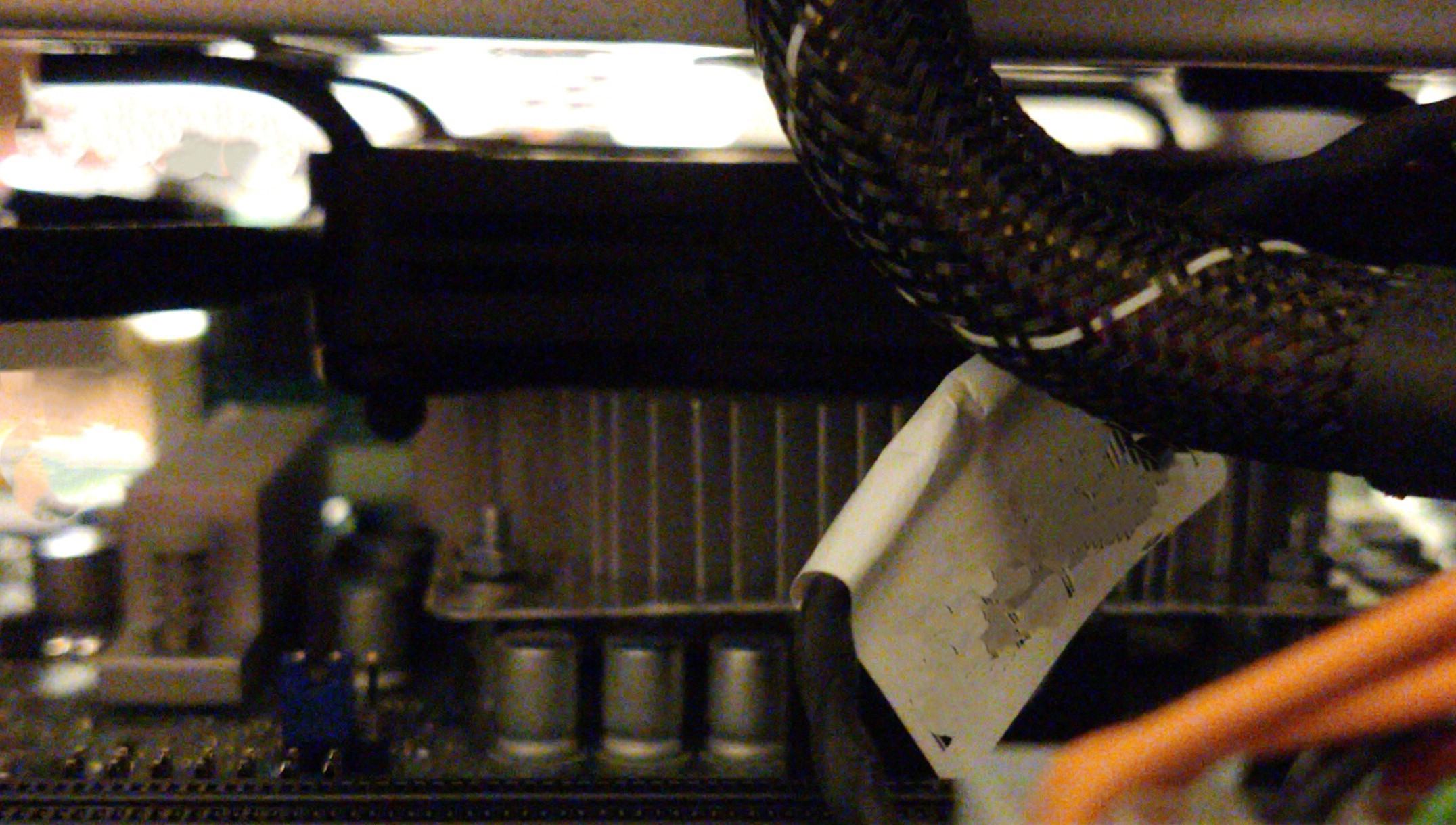

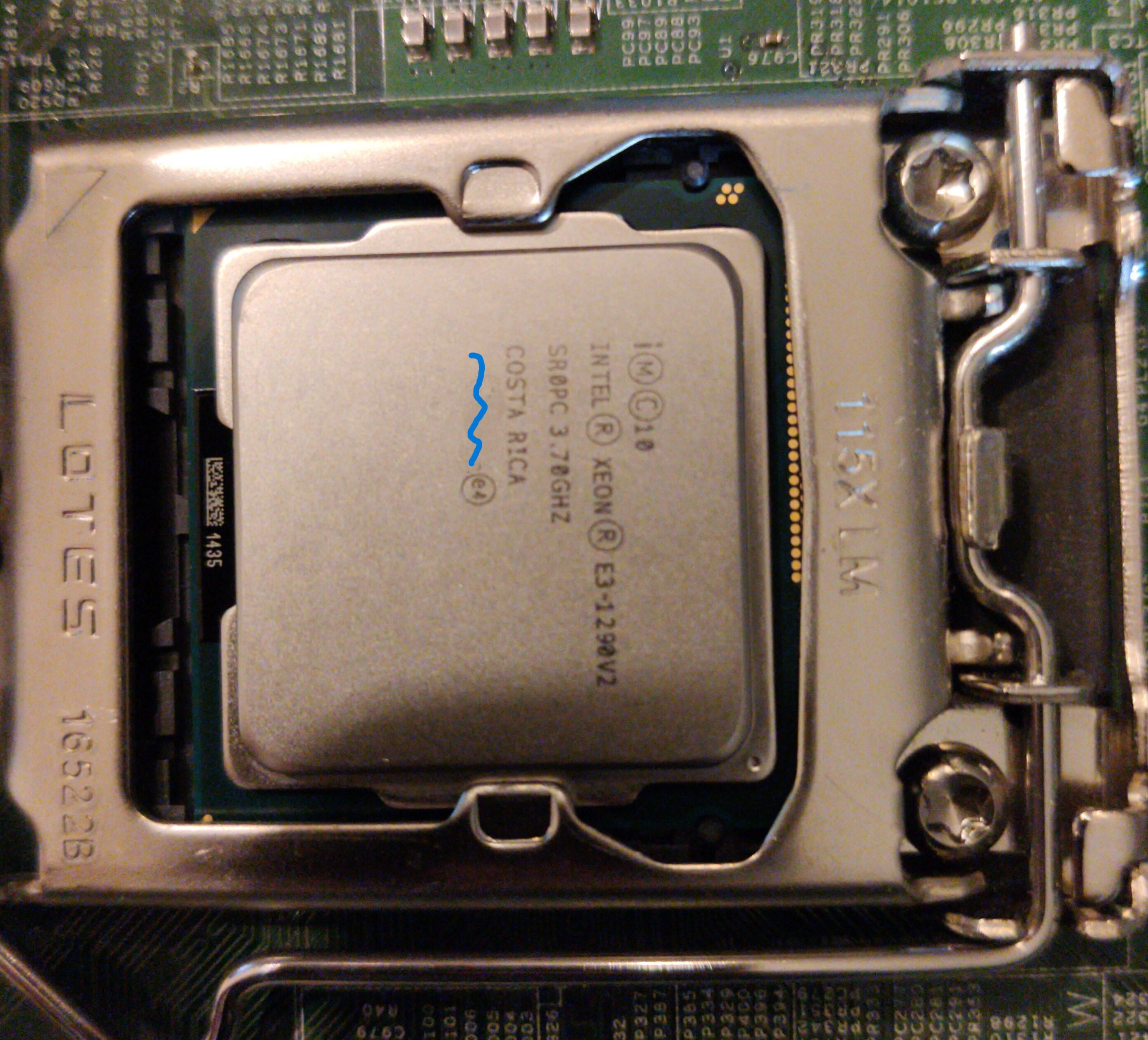

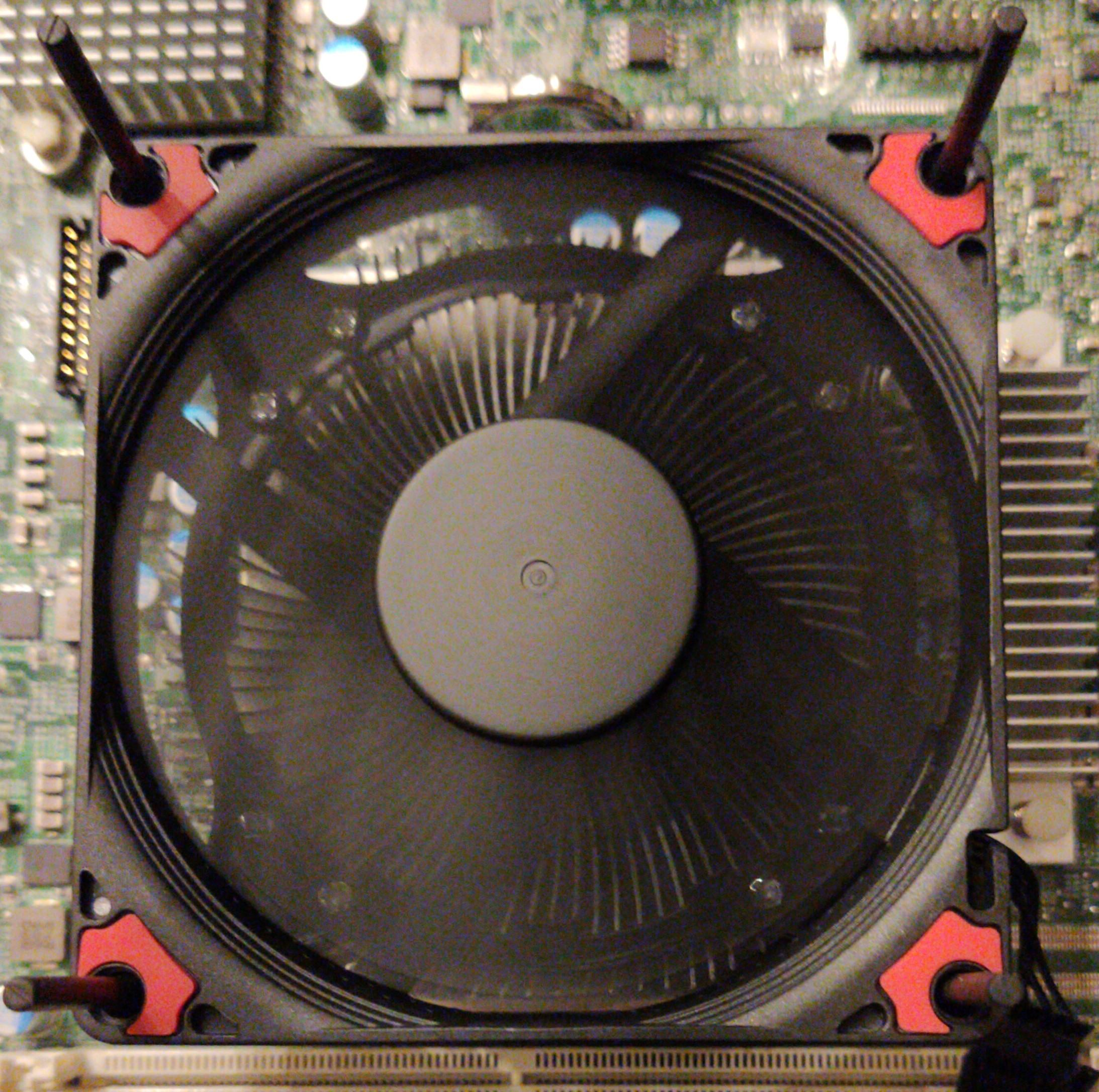

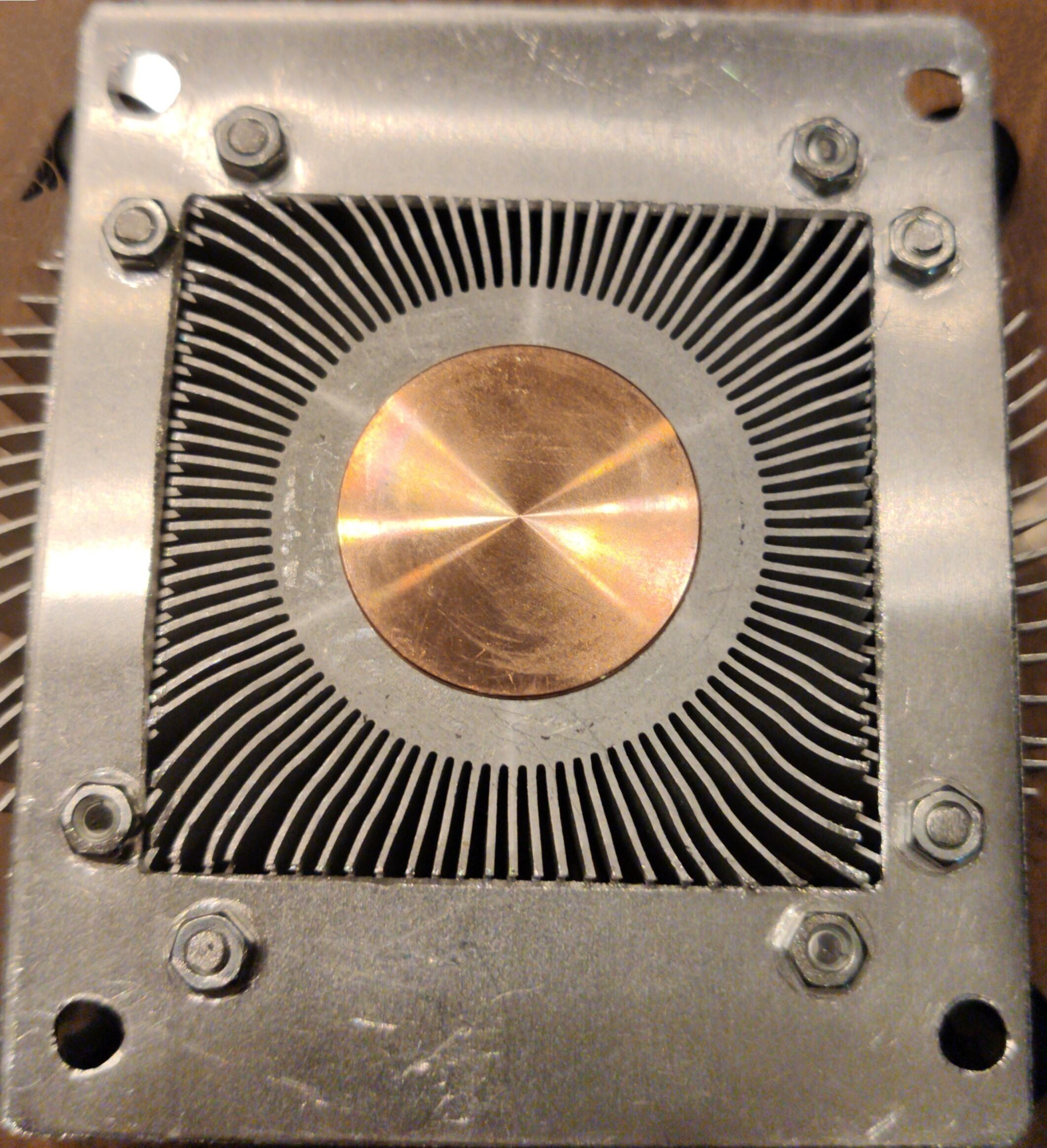

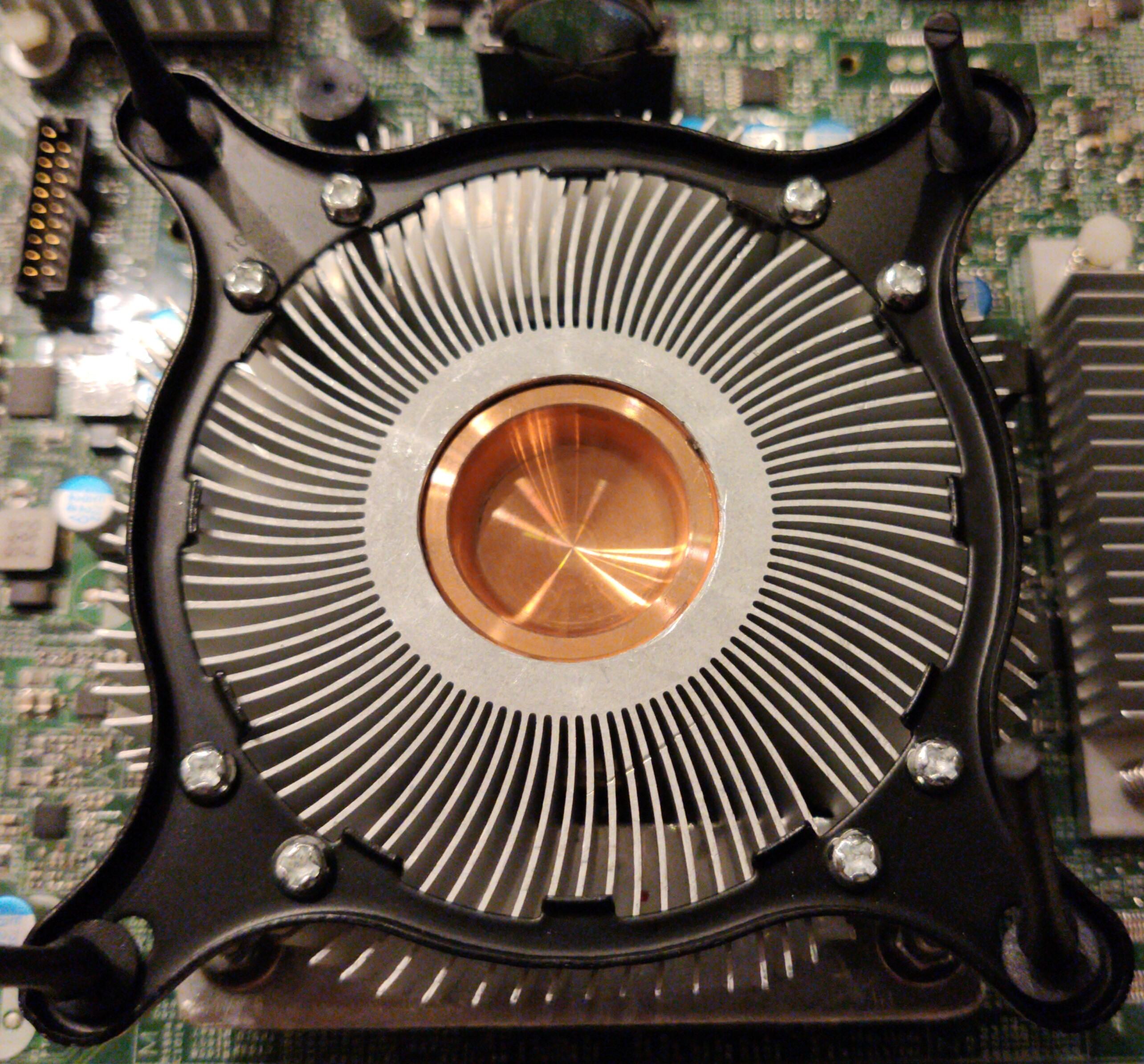

Zum Thema maximale CPU und Active Cooling: Anbei mein Active Cooling Mod für die E3-1290V2 CPU. Sie läuft jetzt seit ca. 3 Jahren im 24/7, OS controlled, und Ubuntu Server Leistungsprofil balanced ohne Probleme. Das Signal hab ich, wie hier im Forum beschrieben vom Hecklüfter abgegriffen mittels WAGO Hebeklemme und gleich an einen PWM Verteiler weitergereicht. So kann ich bis zu 5 Lüfter anschließen, ohne noch einmal die Verdahtung anfassen zu müssen. Die Adapterplatte unten war inspiriert durch ein Forenmitglied hier, ich weiß leider den Namen nicht mehr. Alles old school mit Säge und Feile bearbeitet. Bekommt man optisch mit entsprechendem Gerät sicher besser hin. Ich habe bisher keinen Benchmark oder irgendwas anderes extrem belastendes auf dem Server ausgeführt. Die Temperatur ist bisher nicht über 57 Grad gegangen und der Lüfter dreht maximal bis 70% hoch (bei ca. 80% CPU Auslastung). Als Wärmeleitpaste habe ich Thermal Grizzly Kryonaut verwendet. Der Vorteil von diesem Kühlkörper ist, dass alle Elektronikkomponenten am CPU Sockel inkl. der CPU selbst mit Frischluft umströmt werden. Beim Standard-Kühler des Servers ist das auch durch ein Upgrade mittels Lüfter nicht möglich. Dort kann auf Grund der geschlossenen Grundplatte ein Wärmestau entstehen. Zumindest bei den Mods, die ich bisher gesehen habe. Alle auf den Fotos gezeigten Kompononenten, bis auf den Lüfter, lagen so schon rum und haben noch einmal einen sinnvollen Einsatz gefunden. Ich hoffe, euch inspiriert mein Mod.
Gruß und gute Nacht.
