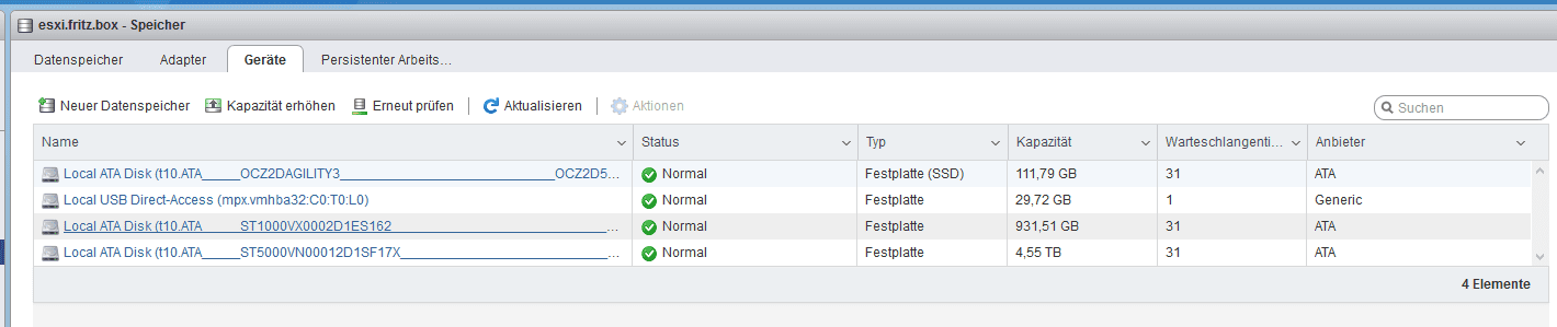

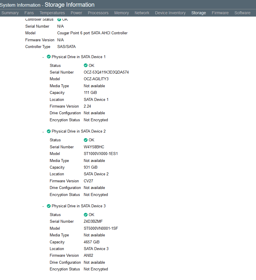

Hallo alle.
Hab heute den Prozessor erhalten und verbaut - läuft auf Anhieb. Jetzt ist es leider so, dass 1 Festplatte im ESXi verschwunden ist - die steckt zusammen mit den anderen
in den Frontschächten drin und der Komplette Frontschacht wird mit 1 Kabel an meinen Controller angeschlossen. 2 von 3 Platten werden da nur erkannt, anderer Slot bringt auch nix.
An der ESXi-Config hab ich nix geändert, der Server selbst erkennt auch alle Platten beim Hochfahren.... Hat jemand von euch eine Idee, woran das liegen kann?
LG
Edit:
Hier müsste noch die 4TB-Platte angezeigt werden.
Edit2:
Das witzige an der Sache ist, dass er die SSD (OCZ-Agility3) zusammen mit der 1 und 5TB-Platte an einem COntroller anzeigt im iLO, obwohl
die physikalisch definitiv an 2 verschiedenen Hängen:rolleyes:
Edit3:
Habe versucht, den Standard-Controller unbelegt zu lassen, da wurden mir von dem Startech PEXSAT34SFF auch nur 2 Festplatten von 4 erkannt.
Nun habe ich nur den Standard-Controller angeschlossen und schon sind alle 4 Platten erreichbar - also hat der Startech wohl einen weg.. :-(
