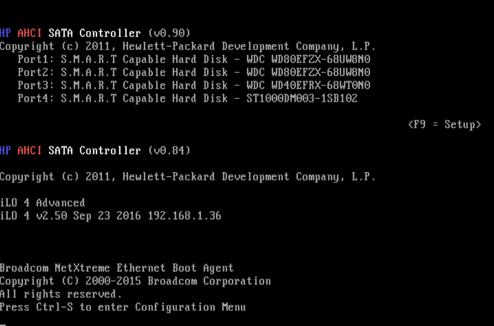

Im BIOS scheint alles schickt zu sein
Version:
System ROM J06 11/02/2015
System ROM Date 11/02/2015
Backup System ROM J06 11/02/2015
iLO Firmware Version 2.50 Sep 23 2016
Config:
SATA Controller Options -> Embedded SATA Configuration -> Enable SATA AHCI Support
Treiberpaket aus dem Thread für Windows Server 2012 R2 danach habe ich HPSum drüberlaufen lassen:
871795_001_spp-2017.04.0-SPP2017040.2017_0420.14.iso
Windows Server 2016 Standard x64 latest Patch
Hat jemand noch eine Idee? Es scheinen hier einige die iLO Version 2.54 zu haben. Wo bekomme ich die her?

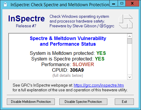

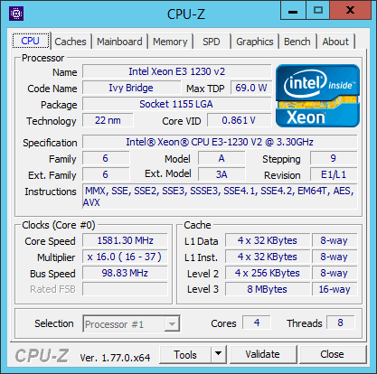

Hallo Leute, HP hat inzwischen ja ein BIOS-Update mit korrigierten Microcodes bereitgestellt.
Könnte bitte mal jemand mit einer V1-CPU oder nem Vierkerner und gepatchtem BIOS so einen Spectre-Test laufen lassen? :-)
Falls HP mit den Microcodes sehr sparsam war, sollten auf jeden Fall die i5s ein Problem haben. Die brauchen nämlich ganz sicher nen anderen Microcode als die Xeons ...
So lange das nicht geklärt ist, sollte man auf dieses mögliche Sicherheitsproblem im Anfangspost deutlich hinweisen!
Mein Intel Xeon E3 1230v2 läuft mit dem aktuellen Bios und allen Patchen ohne Probleme, mein Microsoft-Storage-Spaces ist etwas langsamer geworden, aber immer noch "schnell". :)
Gruß

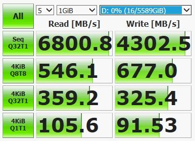

Confirmation: der 2GB-Riegel läuft im P222 wie man hier schön sehen kann ;-)
(Standard Einstellung von CDM)
