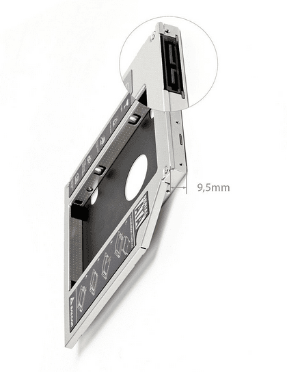

Ich bin nun im Besitz eines Salcar Einbaurahmen (dieser)
Nun bräuchte ich noch die passenden Anschluss Kabel (siehe Anhang), aber ich weis nicht welche ich nehmen soll bzw. wie sie heißen.
Die Kabel sollen wie folgt angeschlossen werden:
das eine Ende an den Sata Port 5 und das andere an dem Stromkabel das ja Standardmäßig oben liegt für das CD Laufwerk.

Ich bräuchte aber Kabel. Kann mir einer sagen welche genau?
Aber das Einschublaufwerk hat doch einen ganz anderen Anschluss siehe Anhang den ich gemacht habe. Dann geht das doch mit dem Adapter nicht. :rolleyes::hmm:
Ich weiß im Moment auch nicht wer auf dem Schlauch steht?
Also ich brauche für diesen Anschluss =>
am liebsten 2x Kabel.
1x vom Einschublaufwerk zu Strom(was oben bereits liegt für das DVD Laufwerk)
1x vom Einschublaufwerk zu SATA Port5
Wenn ich mir nun dein Adapter ansehe => https://images-na.ssl-images-amazon.com/images/I/41ToE6Z%2B2EL.jpg passt es doch nicht. :heul:

Doch - es ist der Teil des Adapters auf der rechten Bildseite :-)
Also, den Adapter auf den Laufwerkschacht stecken?
@martingo, wenn Du das drin hast kannst du mir nicht mal eine Bild zeigen?
Der abgebildete Anschluss nennt sich:
7 +6 13 Pin SATA Slimline
Um eine SSD/HDD am ODD anzuschließen braucht es den Rahmen aber nicht und damit kommt man auch nicht in Probleme mit dem Slim-Format.
Einfach ein SATA.Kabel und einen Stromadapter von Floppy zu Data-Strom. Fertig.

Dieser Adapter hat den Vorteil, dass der Rahmen gleich noch etwas fixiert ist weil sich Adapter und Rahmen um die Metallklammer schließen.
So schwer ist doch das eigentlich nicht vorzustellen. Die Anschlüsse oben rechts im verlinkten Bild sind die gleichen (SATA Slim) wie an deinem Rahmen. Unten links ist dann sie Kabel Seite mit Molex (DVD) und SATA Stecker.
Edit: Ich sehe gerade, dass in dem von carcharoth verlinkten Thread Bilder sind:
