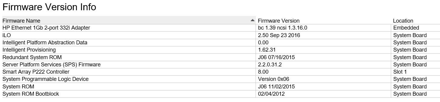

habe heute den Server mit 2 x 8 GB Kingston aufgerüstet und das erste Mal (überhaupt bewußt) ins Integrated Management Log geschaut.
Dort steht unter anderem:
POST Error: 1785-Slot X Drive Array Not Configured allerdings von: 11/02/2015 00:03 (last update/initial update)
Den internen "RAID-Controller" habe ich auf AHCI und booten erfolgt vom USB-Stick.
Bleibt diese Fehlermeldung immer stehen?
Kann ich sie ignorieren, da von 2015?
Danke ..

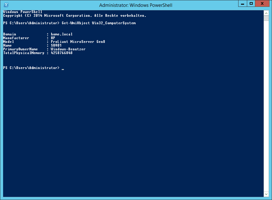

Hallo zusammen,
ich brauche mal Hilfe.
Ich habe im DIMM Slot 1 den originalen 4GB RAM verbaut
Im DIMM Slot 2 einen Samsung M393B1G70QH0 - CK0Q9 (8GB Riegel)
Der Server fährt korrekt hoch, im ILO werden beide Riegel sogar als HP Smart Memory erkannt.
Laut ILO sind auch 12 GB verbaut.
Auf meinem Windows Server 2012 R2 werden mit auch 12GB RAM angezeigt allerdings dahinter "3,97 GB verwendbar".
Was habe ich falsch gemacht?

Hallo zusammen,
32-Bit windows kann nur 4 GB RAM.

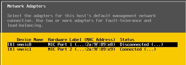

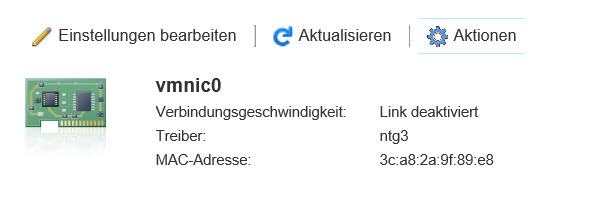

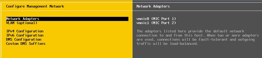

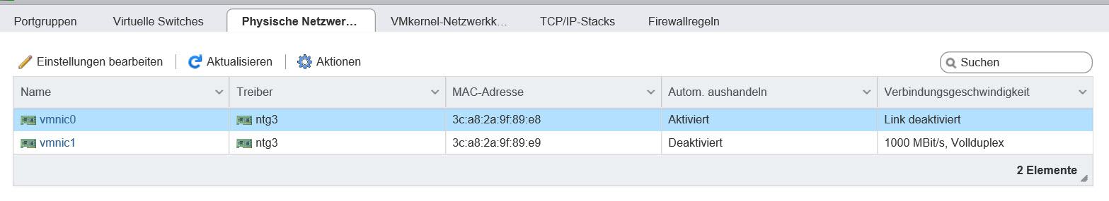

Einen schönen guten Morgen ;-)
ich habe dummerweise ein Update auf ESXI 6.5 durchgeführt ohne zu wissen was mich erwartet ;-( und bekomme leider die zweite Netzwerkschnittstelle nicht gestartet.
Eventuell hat ihr eine Idee oder kennt das Problem, ich glaube ich stelle mich zu dumm an und kenne die Neuerungen/Unterschiede mit der 6.5 nicht .... ich bin Müde und gehe erst einmal schlafen.
Danke für jeden Tip!
VG Gruß
