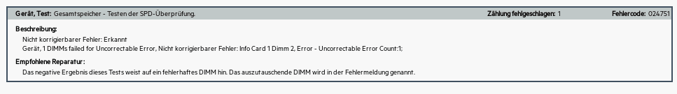

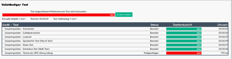

Guten Abend zusammen,
hatte heute einen Memory Error..
System hat neu gestartet und die LED war rot pulsierend. ILO hat Uncorrectable Error angezeigt.
Habe dann die Diagnose laufen lassen, siehe Bilder.
Kann ich davon ausgehen, das der 2. RAM wirklich defekt ist?? Blöder Zeitpunkt. Hab den noch für knapp 50 Euro gekriegt. Jetzt liegt der bei 100...
