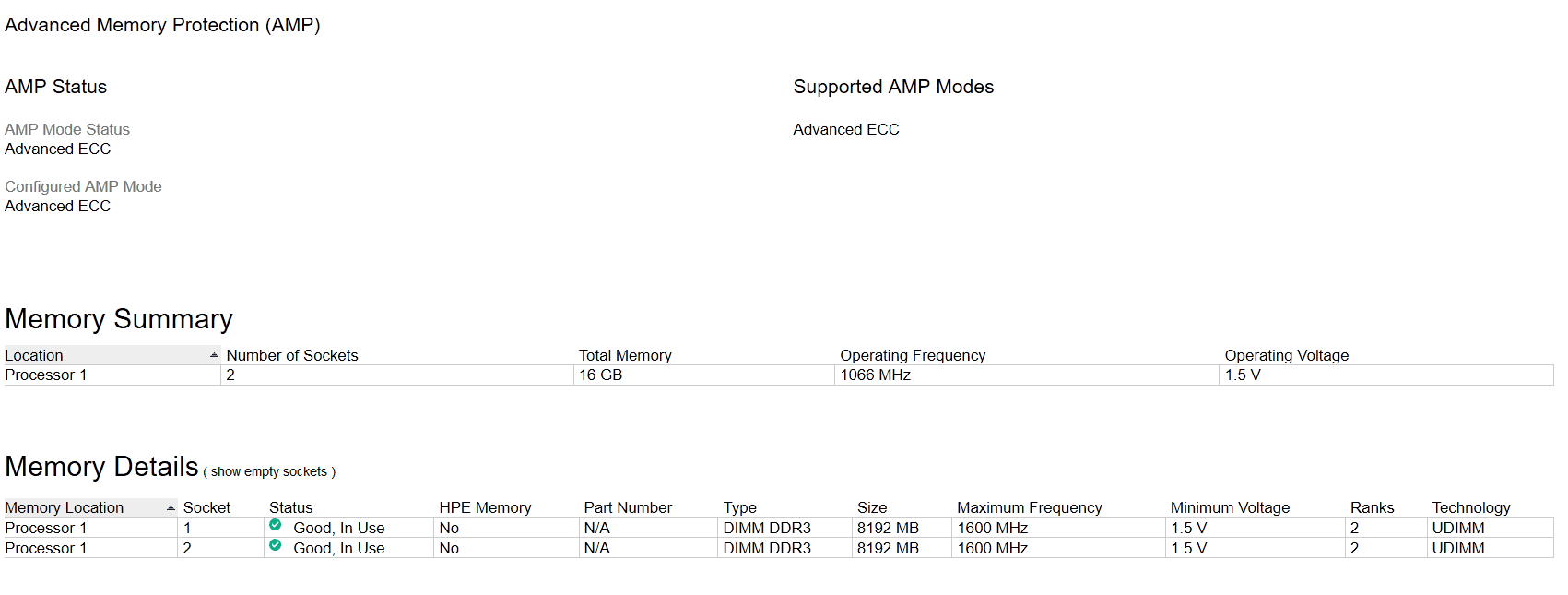

Guten Abend zusammen,
heute habe ich meine beiden Kingston KVR16LE11/8I RAM-Module bekommen, laufen einwandfrei.
Was mich wundert: Die beiden Module werden (trotz mitlerweile sogar auf LOW Power Mode gestellt, siehe die Taktung der Module in angehängtem Bild) mit operating voltage bzw. minimum voltage 1.5V angezeigt...aber es sind doch extra 1.35V Module??
Kompatibilitätsproblem oder bei euch auch so und normal?
Keine Panik, Low = 1,35 bis 1,55 Volt. Der Microserver schaltet die Module stets auf 1,5 Volt, das ist völlig in Ordnung!
Gesendet von meinem SM-T585 mit Tapatalk
Ok danke für die schnelle Aufklärung! Allerdings verstehe ich dann absolut nicht, warum in vielen Meinungen zum RAM der Low-Voltage Speicher empfohlen wird...ist ja dann totaler Quatsch wenn der Gen8 der Meinung ist, alles auf 1,5V laufen zu lassen :confused:
Schwankungstoleranz, Wiederverwendung in anderen Systemen usw.
Du tust ja gerade so, als hättest Du besonders viel Geld für LowVoltage ausgegeben. Dabei ist das der günstigste RAM, der aktuell für den MicroServer zu finden ist :d
Gut, abgesehen von der überflüssigen Intel-Zertifizierung (I), die etwa einen Zehner Aufpreis kostet.
In der Tat, ich habe keine Third-Label-Module, sondern von HPE zertifizierte Module, inkl. HPE eigene Features und Label.

Wer im RBSU (BIOS) mal F1 drückt, wenn er
- Power Management Options -> Advanced Power Management Options -> DIMM Voltage Preference
markiert hat, der kann dort lesen, das der MS Gen8 zwar Low-Voltage akzeptiert, ihn aber nicht mit 1,35V anfahren kann.
Die mögliche Energieeinsparung bei 2 DIMM-Riegeln möchte ich jetzt auch nicht kommentieren.
