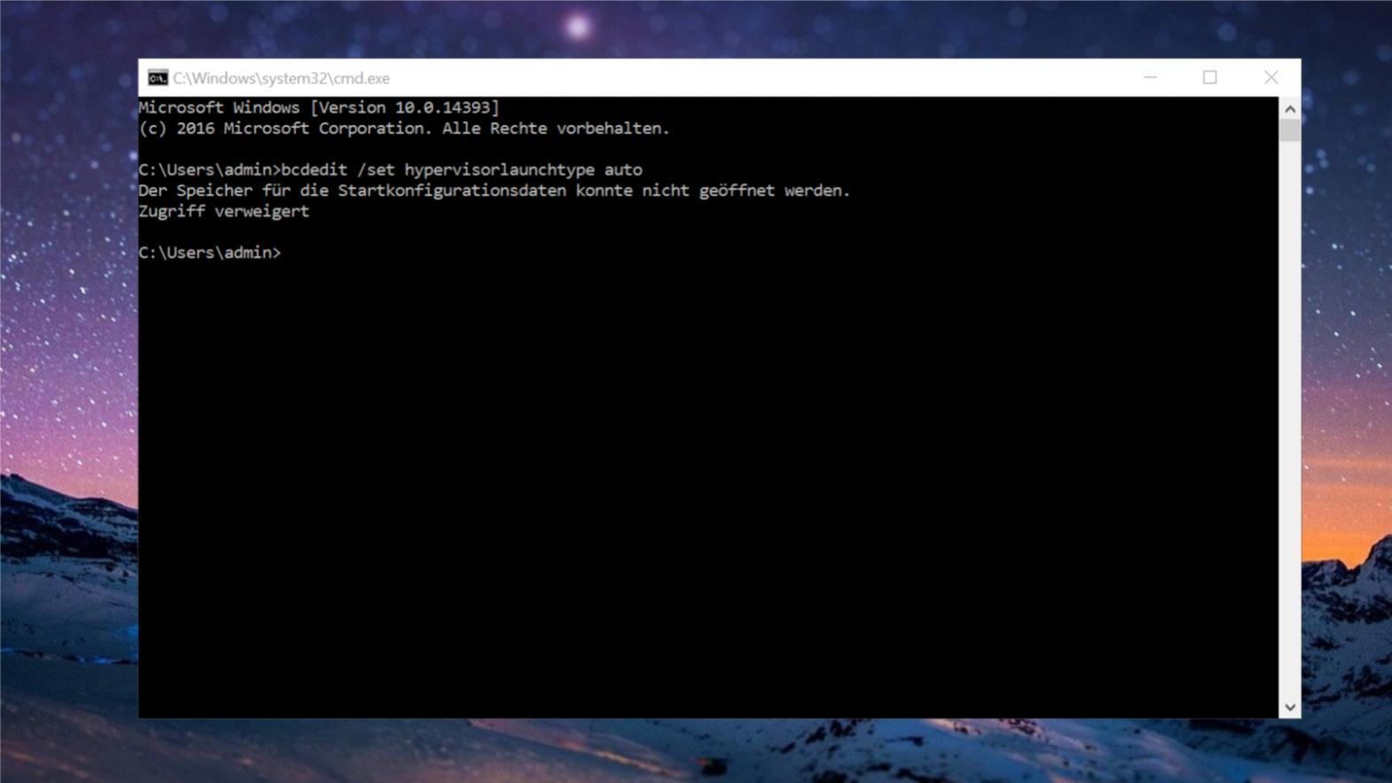

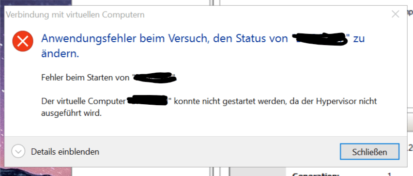

Hallöchen,
ich hab da ein kleines Problem
Betreibe den Microserver mit Server 2016, 6GB RAM, 3HDDs + eine SSD und Boot über einen internen USB-Stick nach folgender Anleitung.
Mein Problem ist Hyper-V. Unter Server 2012 hat damals noch alles super funktioniert.
Versuche ich jedoch eine VM zu starten, gibt es folgende Fehlermeldung:
Das ganze führte mich dann zu dieser Lösung.
Das Erste konnte ich ausschließen, Virtualisierunggeschichten sind alle so weit aktiviert.
Das Zweite sagt, ich solle den Befehl
Code:
bcdedit /set hypervisorlaunchtype auto
ausführen. Klappt nur nicht.
Ich vermute, dass es an dem Verschieben der Boot-Geschichten auf den USB-Stick liegt.
Gibt es eine Möglichkeit das entweder zurückzuschieben und/oder das einfach auf dem USB-Stick zu aktualisieren?
Gruß
kamanu

Wenn Du nur einen Hyper-V laufen lässt, installier' Dir Hyper-V wie hier beschrieben (Achtung: wenn man kein UEFI-Bios hat, muss man in Schritt 31 "bcdboot r:\Windows /s z: /f BIOS" benutzen, siehe auch in den Kommentaren im Link).
kamanu
Experte
06.11.2011
262
Sauerland
Nachdem ich das kurz quergelesen und danach meine Beschreibung nochmal gelesen habe, glaube ich, dass du mich missverstanden hast.
Windows Server 2016 ist installiert auf der SSD. Da SSD an SATA5 und AHCI nutze ich die Variante über den USB-Stick der dann auf die SSD zum booten verweist.
Ich habe also nicht Hyper-V selbst auf dem USB-Stick installiert. Hyper-V ist ganz normal als Rolle installiert.
