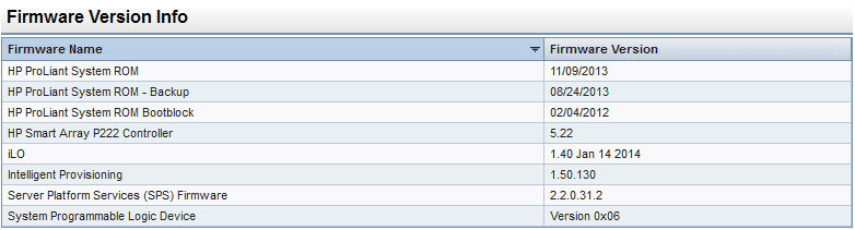

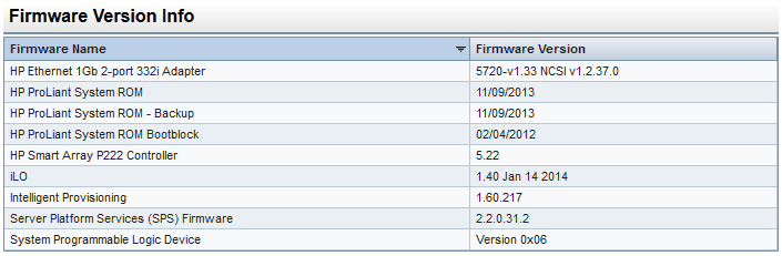

iLO 1.40 wurde, wie HHeinz bereits erwähnt hatte, auch veröffentlicht. Die Release Notes (PDF): http://h20565.www2.hp.com/portal/si...x.portlet.endCacheTok=com.vignette.cachetoken
Den Release Notes ist zu entnehmen, dass unter anderem bei iLO 1.40 das fehlerhafte Auslesen der CPU-Temperatur korrigiert wurde.

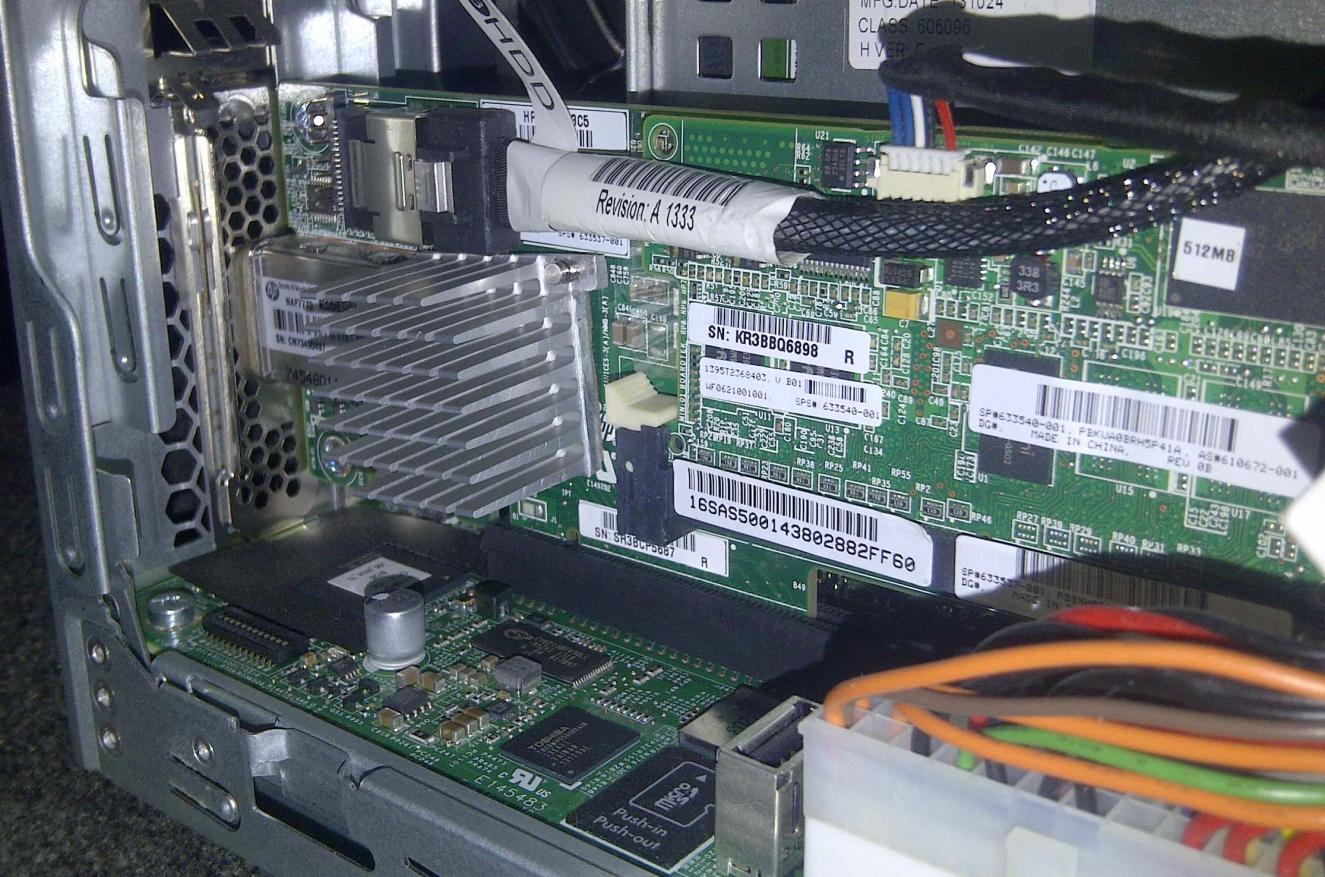

Hallo Zusammen,
ich habe eine möglichkeit gefunden den P222 Controller passiv zu kühlen und das ohne das dabei die Temperatur höher steigt als 66-68 Grad (Controller unter hoher Last für mehr als 2Stunden)
Auch wenn der Kühler etwas schräg sitzt macht er keinen Schluss auf dem Board. Was sagt ihr dazu?
Gruß Mitch
Sag mal könntest du probieren, wie weit du den hauptlüfter runter bekommst wenn du auf deinen passiven kühler noch einen aktiven setzt?
Vielleicht sind so die 6% ja möglich

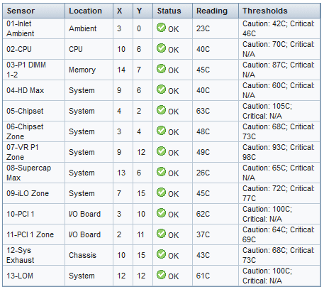

Soweit ich mich erinnere habe ich gelesen, dass die Werte unter 40 ungenau wären und deshalb 40 als Minimum gilt. Finde den Bug auch total unwichtig und verstehe nicht warum alle darüber meckern. Wird's wärmer wird's auch richtig angezeigt :)
Falsch! Wirds wärmer werden auch nur 40° angezeigt...

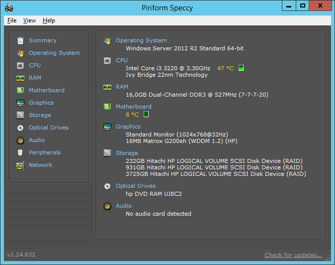

Falsch! Wer erzählt sowas? Ich habe schon mehrfach Bilder gespostet, dass auch höhere Temperaturen angezeigt werden. Daher würd ich erstmal entsprechende Gegenbeweise gerne sehen :)
Hier sieht man, dass die CPU Temp sehrwohl ausgelesen und geändert wird.
Die Frage ist doch - woher weisst du, dass es wirklich mehr als mindestens 40°C sind?
durch andere Tools. Ausserdem kann ein i3 bei der Kühllösung und 55W TDP nicht unter 40 Grad laufen kann. Dazu kommt das du den Finger nicht auf dem Kühlkörper halten magst :P
Für mich stellt sich die Frage ob das mit den Temps evt. nur mit den Xeons in iLO geht.
Wenn dann Xeons und Celerons. Zumal immer noch die Frage ist wie genau deine 47°C sind - da gibts ja durchaus beachtlichte Unterschiede je nach Software... Interessant wäre mal was CoreTemp ausspuckt, das geht bei mir gut 2-3°C "vorraus" im Gegensatz zum iLO...
Bei mir sind es laut iLO auch immer 40 Grad mit dem Intel Xeon E3 1230 v2 - auch wenn ich Prime95 auf dem Windows Server 2012 R2-Testsystem voll aufgedreht hatte. Das Freeware Tool Speccy von Piriform hingegen hatte eine realistischere Temperatur angezeigt und zwar um die 75 Grad unter Vollast (was durchaus realistischer als 40 Grad klingt). Auch ESXi vermeldet dauerhaft 40 Grad. Würde durchaus sehr gerne die richtige Temperatur sehen - wenn das System selbst glaubt, dass es nur 40 Grad sind, wird die iLO bei überschreiten der kritischen Grenze vermutlich auch nicht darauf reagieren.
