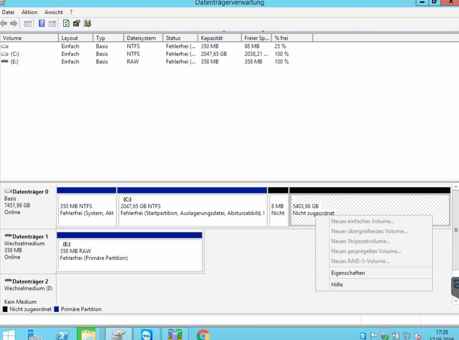

hallo,
habe heute Window Server 2012 r2 auf dem Microserver gen8 installiert. GPT und UEFI scheint er ja nicht zu unterstützen.
Nun habe ich das Problem, dass ich nicht den gesamten Speicher nutzen kann. (Partition erstellen ist ausgegraut.
Siehe Screenshot.
Wie kann ich nun den Speicher nutzen?
Danke

Ich glaub das liegt dran das du die HDD auch als Boot HDD hast und zur Zeit sicher eine MBR hast und somit Maximal Partionen mit 2TB gemacht werden können.
Habe selber 2x4TB und 2x 6TB eingebaut mit Windows 2012R2 und ich kann die Partionen auf die maximale Größe machen. Aber mein OS liegt auf einer extra SSD.

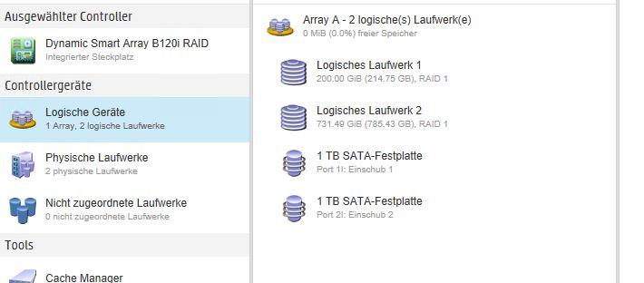

was Du machen kannst: Im Array Controller zwei logische Laufwerke definieren. Das erste machst Du maximal 2 TB groß und installierst darauf Windows. Das andere erstellst Du dann mit dem maximalen Wert. Dann kannst Du in Windows diese Disk als GPT online bringen.
amichel
Hmmm,
geht das im B120i ?
Beim P420 habe ich (denke ich) nur die Option die Platten "zusammen zu binden", aber ich erinnere mich nicht da was gesehen zu haben was mir erlaubt einzelne Partitionen zu bauen ?!?
Hmmm, geht das im B120i? Beim P420 habe ich (denke ich) nur die Option die Platten "zusammen zu binden", aber ich erinnere mich nicht da was gesehen zu haben was mir erlaubt einzelne Partitionen zu bauen ?!?
Ich denke nicht, denn ich hatte keine solche Optionen gesehen. Aber was wohl gemeint ist, dass man die HDD mit einer Partition belegt und sich dann Windows den Rest einrichtet. Was definitiv nicht geht, das man diese HDD mit MBR einrichtet, HDD`s größer als 2 TB sollte man unbedingt GPT wählen!
