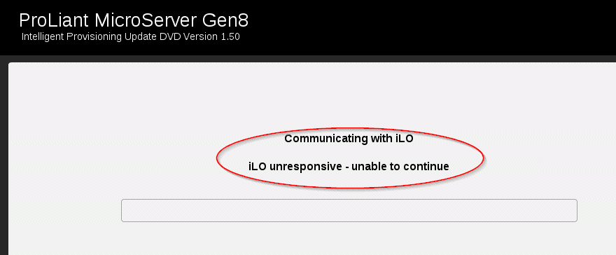

Hallo Leute,
ich kämpfe zurzeit mit meinem hp. Das Intelligent provisioning start nicht mehr. Dementsprechend kann ich auch mein RAID nicht mehr einrichten. Immer wenn ich nun versuche das IP zu reparieren bekomme ich eine Fehlermeldung. Egal welche Version, egal ob per iLO gemountet oder via USB Stick. Gibts da Idden?
Bios ist Version 07/16/2015 und iLO war 2.30.
Das ist die Fehlermeldung:
Hat jemand eine Idee wie ich das fixen kann?

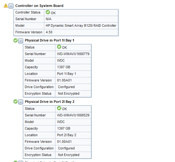

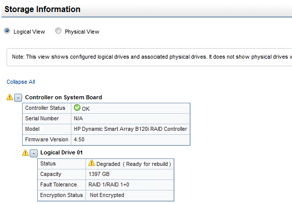

Hallo zusammen
seit heute blinkt bei mir auf der Frontseite das Licht orange und im iLo bekomme ich die die Meldung das etwas mit der Festplatte nicht inordnung ist, ich komme aber auf die Festplattre ohne Probleme drauf.
Könnt ihr mir sagen was das bedeutet, danke schonmal für die Hilfe.

Da steht was von "degraded" drin, also wird wohl wohl eine HDD in deinem Raid ausgefallen sein. Der Server möchte die jetzt gerne ausgetauscht haben, damit er mit dem wiederherstellen "rebuild" beginnen kann.
Wenn du oben auf "physical view" gehst, dann verrät er dir evtl. auch welche der HDDs betroffen ist.
er sagt mir aber nicht welche ausgefallen ist wie finde ich das raus
ich hab noch eine frische Festplatte hier reicht es dann einfach die frische rein und Server neu starten lassen?
Wieviele HDDs hast du denn insgesamt drin verbaut? Ohne HDD defekt würde derController das Raid kaum als degdraded markieren.
Du musst schon die richtige HDD erwischen :) Das Gießkannenprinzip hilft hier nicht ;)
Falls du Windows drauf laufen hast, mal den HP Smart Storage Administrator Software installieren dort kannst du einen RAID Bericht erstellen falls es nicht auf den ersten Blick sichtbar ist.
Alternativ geht das auch übers Intelligent Provision im Log einfach nach "Last Failure" suchen dort sollte sich dann eine Disk finden, SN steht auch dabei

Du hast ein RAID1 über zwei 1,5TB Festplatten erstellt, und das Array ist nicht synchron. Stromausfall gehabt ?
Die beiden Platten werden nämlich als grün, sprich okay angezeigt, das Array aber nicht.

Danke aber wie ich schon schrieb: Das funktioniert nicht. Egal wie ich das IP Image einbinde es kommt immer die selbe Fehlermeldung beim Recovery.
Bios Reset - Ohne Wirkung
iLO Reset - Ohne Wirkung
IP Image per iLO - Fehlermeldung
IP Image per USB Stick -> Fehlermeldung
IP Image per DVD -> Fehlermeldung
Habe auch schon ältere Versionen probiert -> Fehlermeldung
Mit BIOS downgrade -> Fehlermeldung
Mit iLO downgrade -> Fehlermeldung
Zusätzlich habe ich im iLO noch eine Fehlermeldung gefunden:
Embedded Flash/SD-CARD -> Controller firmware revision 2.09.00 Embedded media manager failed initialization
Hier noch mal eine Versionsstände:
System ROM: J06 07/16/2015
iLO: 2.31 Sep 25 2015
Proliant Bootblock: 02/04/2012
Gibts noch einen Ansatz? Ich wüsste nicht mehr was noch zu probieren ist?!
Als letzte Verzweiflungstat fällt mir aus dem Desktop-Umfeld nur noch ein, clear CMOS Jumper setzen und/oder mal ganz vom Strom nehmen und die BIOS-Batterie ein paar Minuten entfernen. Dann Daumen drücken nicht vergessen.
- - - Updated - - -
Hat das Ding nicht ein dual-bios? Dann könnte man ggf noch einmal auf das andere schwenken.
Das habe ich von gestern Nachmittag auf heute morgen gemacht. Dadurch kam ein BIOS und iLO Reset zustande.
Gebracht hat´s leider nüscht.
Ich bin mir auch nicht sicher in wie weit die das Problem mit dem IP und der iLO Fehlermeldung mit der Embedded Flash/SD-CARD zusammen hängt.
Du hättest eingangs sinngemäß geschrieben, ILO startet/will nicht mehr. Was hast Du denn unmittelbar davor gemacht? =)
Das war schlecht ausgedrückt. Sorry. iLO tut Grundsätzlich schon. ABER: Gefühlt ist es teilweise deutlich langsamer als auf anderen G8 Micro Servern. Ich habe noch 2 davon - kenne daher also die Reaktionsgeschwindigkeit. Oft muss ich die iLO Anmelde Seite 2x im Browser laden bis ich Username und Passwort eingeben kann. Teilweise ist auch der Seitenaufbau im iLO langsam, teilweise ganz normal von der Geschwindigkeit.
Das verhält sich bei den anderen G8ern nicht so.
Der Problembär G8 steht jetzt auch grade hier neben mir und ist am gleichen Switch - ein Problem mit dem Netzwerk ist also auszuschließen.
Mit dem teilweise langsamen iLO könnte ich leben. Nur ist eben aufgrund des Fehlenden IP keine RAID Konfiguration mehr möglich. Denn F10 bzw. F5 laufen dann in´s leere.
