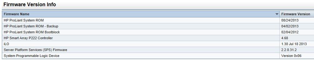

Es ist das neue SPP mit allen neuen Treibern/Firmware zum MicroServer Gen8 veröffentlicht worden
HP Service Pack for ProLiant Download
Durch die neuen Treiber/Firmware läuft mein Baby jetzt noch ruhiger - ich sage nur .... 12% FanSpeed

Das System-ROM-Update 08/24/13 gabe es vorher schon. Es hat bei mir aber selbst im RAID-Mode unter Windows keine Verbesserungen gebracht. Bei der ersten Durchsicht der Microserver-relevanten SPP-Komponenten ist mir überhaupt wenig aufgefallen, was neuer ist als die Treiber, die HP auf deren Support-Website anbietet. Nur iLO scheint mit 1.30 (bisher 1.22) wirklich neuer zu sein. Ich werd's nachher trotzdem mal einspielen...
Update: Mit dem Update auf iLO 1.30 und den aktualisierten Treibern aus dem SPP läuft auch meinem Microserver nun etwas leiser. Die Lüfterdrehzahl unter Windows 2012 mit B120i im AHCI-Mode liegt im Leerlauf bei konstanten 32%. Gegenüber den 50% vor dem Update ist das ein deutlicher Fortschritt - die Lücke zu einem Büro-tauglichen Geräuschpegel schliesst sich also etwas...
Update 2: Mit meinen HGST-Festplatten ist der Microserver deutlich lauter als mit einer testweise eingebauten original HP-Platte. Für die HGST-Platten wird im iLO immer eine Temperatur von 50°C am Sensor "HD-Max" angezeigt, auch wenn diese tatsächlich noch nicht einmal handwarm sind. Konsequenterweise röhrt dann der Lüfter, weil die Kiste in die Nähe der HD-Temperaturgrenze von 60° kommt. Bei der HP-Platte werden hingegen plausible Werte angezeigt und der Lüfter dreht entsprechend viel langsamer (=leiser)...
