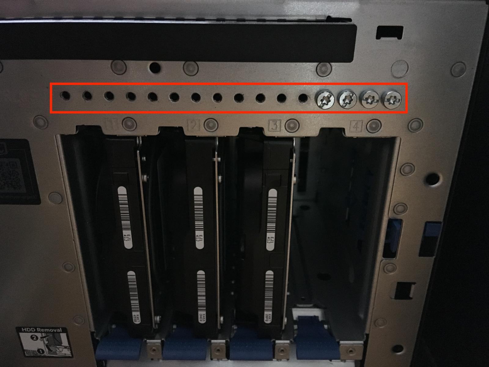

Hi, welche Schrauben? Ich hab die WD Red reingeschoben und sie sitzt - locker. Ich check nicht ganz wie ich die verschrauben soll, kannst du mir da weiterhelfen?
Die Schrauben befinden sich über den Festplatteneinschüben.
Übrigens nerven die Schrauben, weil man mit einem Kreuzschraubendreher aufgeschmissen ist.
Danke! Hab's gefunden! Diese Schrauben sind nicht die einzigen, für die man Torx braucht, und weil HPE lustig ist, reicht nicht nur eine Torxgröße für alle Schrauben. Das SSD-Kit braucht eine andere Größe :)
