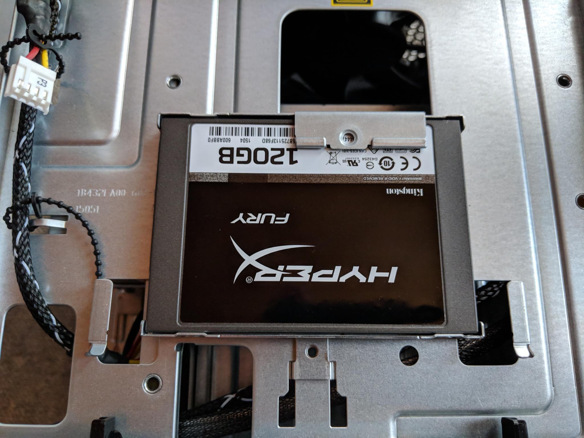

hat jemand von euch 2,5" SSD in den Einschüben? Wenn ja? Wie?
Mit Adapter passen die nicht an die Anschlüsse. Also zumindest bei mir.

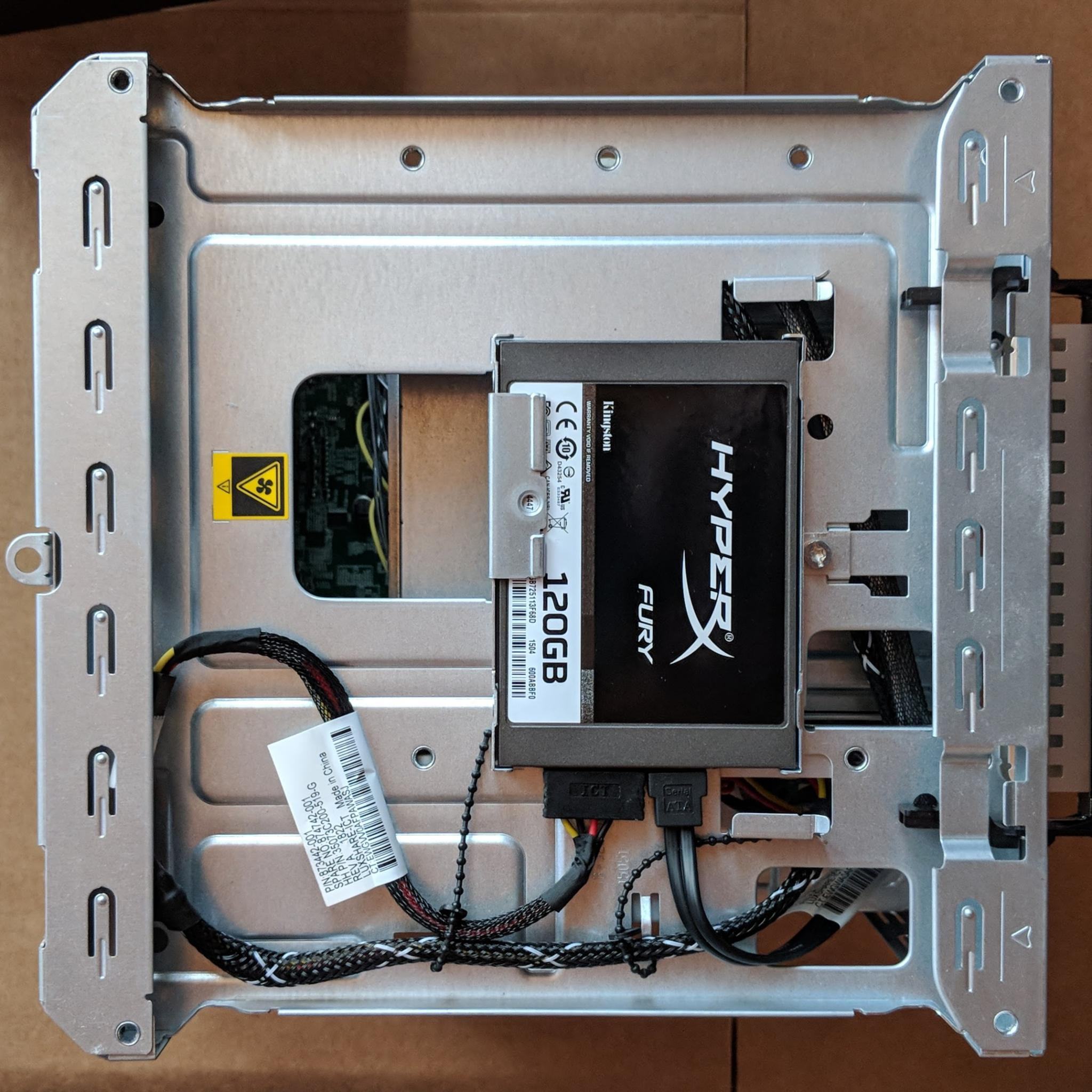

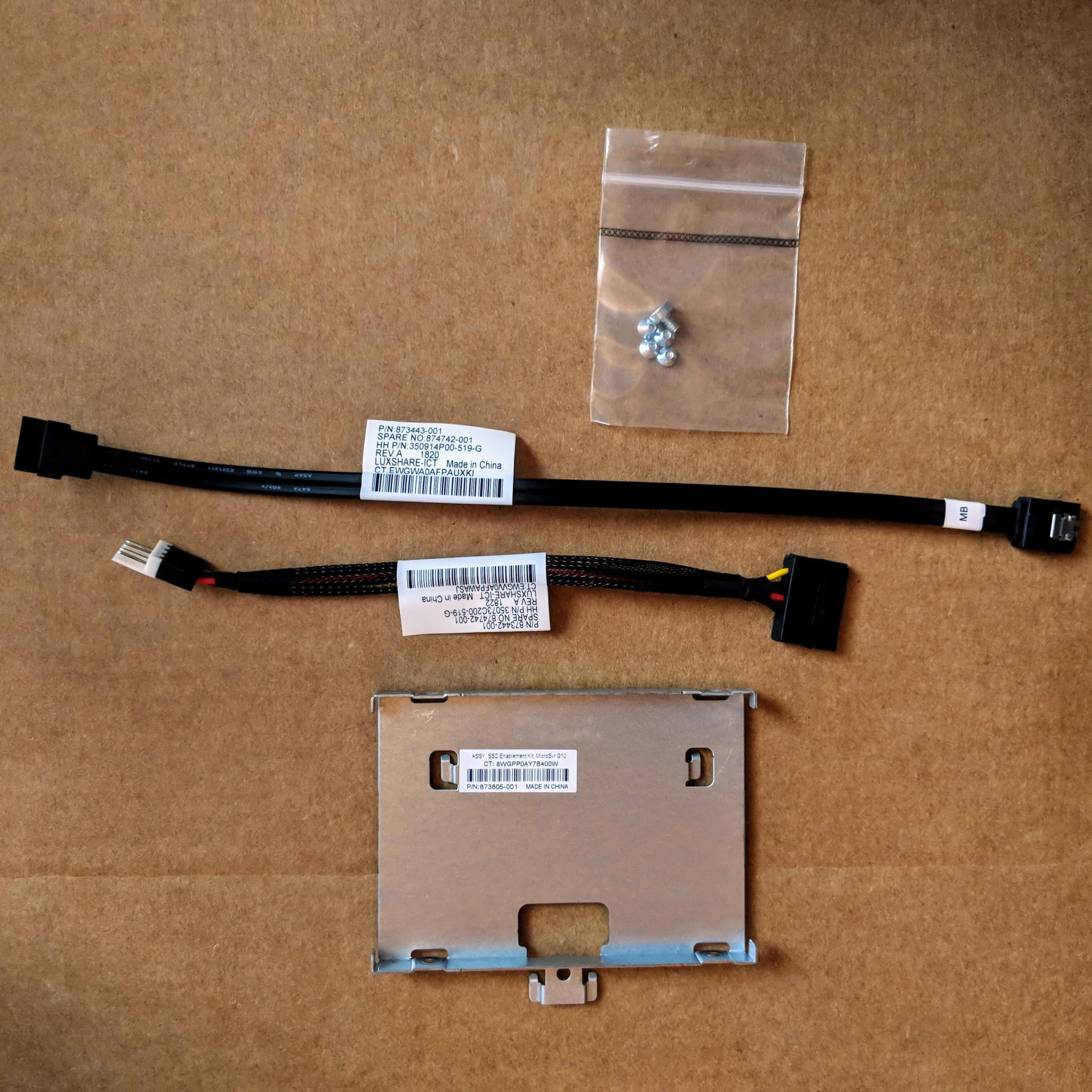

Vielen Dank für deine Antwort. Ich habe mir das 'HP MicroServer Gen10 SATA Enablement Kit (870212-B21)' (Preisvergleich) gekauft und es funktioniert wunderbar. :angel:
Zum Einbau braucht man noch zwei TORX Schraubendreher (T-10 und T-15), aber die sollte man ja haben :haha:

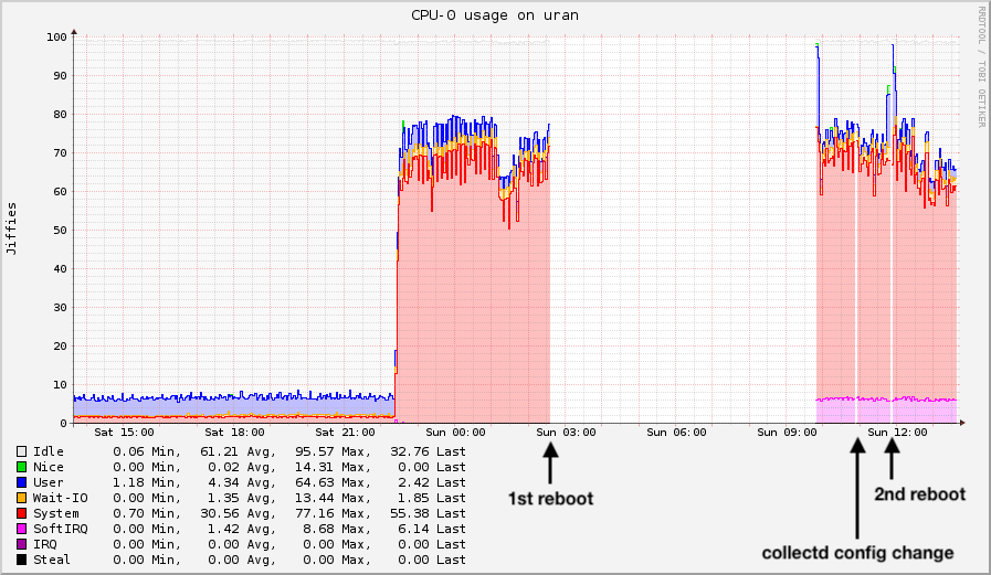

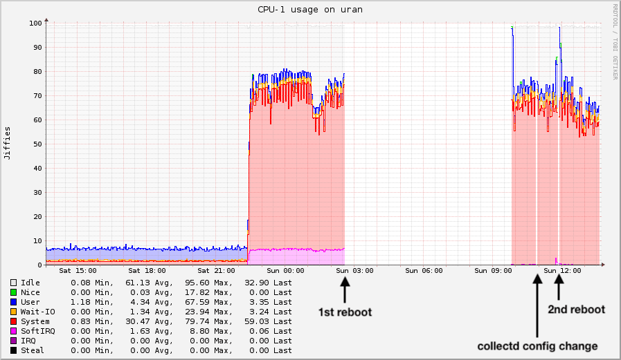

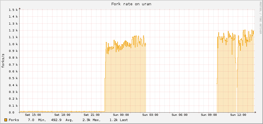

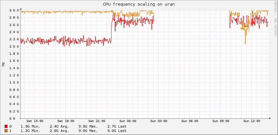

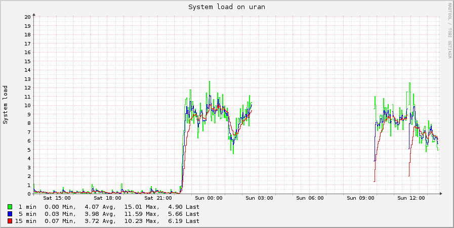

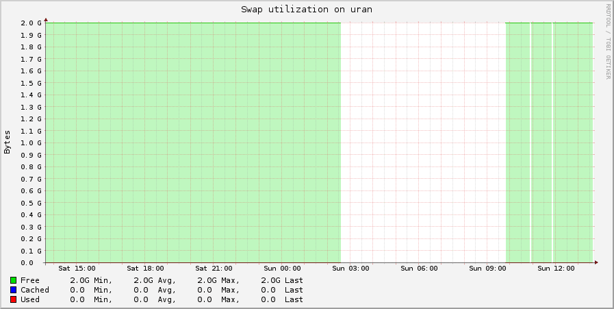

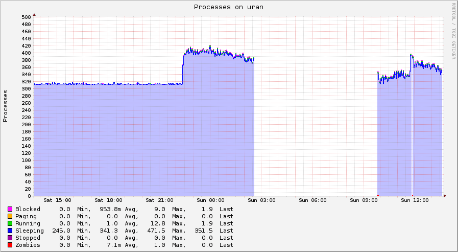

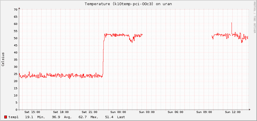

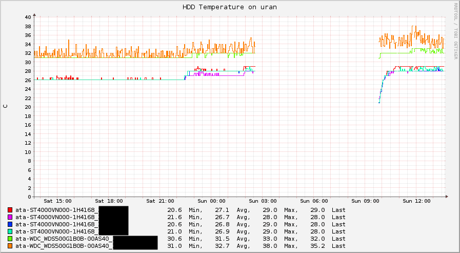

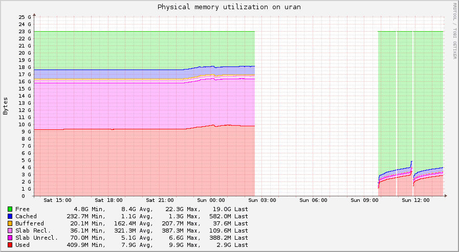

Seit dem Upgrade auf Ubuntu 18.04 LTS (Bionic Beaver) stürzt mein Gen10 Server gelegentlich ab. Zweimal ist es schon passiert. Hat jemand ähnliches beobachtet?
Ich kämpfe immer noch mit dem Problem.
Was ich schon gemacht habe:
  1. BIOS Update auf Version ZA10A360
  2. BIOS Option geändert, damit er bei Stromausfall nicht automatisch startet (Restore On Power Loss: Power Off)
  3. MemTest86 V7.5 (1. Durchgang: 4 Passes, 19 Stunden Laufzeit... Reboot... 2. Durchgang: 4 Passes, 19 Stunden Laufzeit)
  4. MemTest86 v4.3.7 (fast 24 Stunden Laufzeit, 2 Passes)
  5. Den MicroServer getauscht um Netzteilfehler oder Mainboardfehler auszuschließen
  6. Betriebssystem neu installiert
  7. Drei verschiedene Standorte ausprobiert (2 unterschiedliche Wohnungen)
  8. Temperaturen und Arbeitsspeicher-Auslastung geloggt
Ich bin langsam mit meinem Latein am Ende. Ich finde keine Log-Einträge zu den Reboots.
Was ich mir noch vorstellen könnte:
  • ZFS Bug (derzeitige Version: 0.7.5-1ubuntu16.4)
  • Microserver Gen10 verträgt sich nicht mit dem Linux Kernel (derzeitige Version: 4.15.0-36-generic)
  • PCIe-Karte (DeLOCK 89388, ASMedia Technology Inc. Device 0625 (rev 01)) verträgt sich nicht mit dem Linux Kernel
  • LXD Bug (Version: 3.0.1-0ubuntu1~18.04.1)
Was ich jetzt machen kann:
  • Zurückkehren zu Ubuntu 16.04 (Ich habe den ZFS Pool noch nicht auf die neuste Version aktualisiert)
  • Den zusätzlichen 16GB RAM-Riegel ( Kingston KVR24E17D8/16MA) ausbauen
  • Die PCIe-Karte ausbauen. Das Betriebssystem läuft derzeit eh vom USB-Stick.
Hat jemand noch weitere Ideen für mich, oder betreibt den Microserver erfolgreich im Dauerbetrieb mit Ubuntu 18.04? Wenn ich wenigstens eine Kernel Panic hätte und wissen würde woran es liegt :shake:
Ich hatte heute bereits zwei Reboots. Seit heute Nacht 0 Uhr (UTC: 22 Uhr) läuft der ZFS Scrub.
Vielen dank!
Vielen dank!
Guten Tag Flood, bist du vielleicht schon etwas weiter mit die Uhrsachsuche? vielleicht schon was entdeckt?
Persönlich wurde ich anfangen mit Ausbau des extra RAM Riegels, gerade weil es ein so fremder Fehler ist ohne Kernel Panic.
Ich hatte vor mir eine etwa gleiche Konfig aufzubauen, bin daher super gespannt nach der Ursache...
Viel Erfolg! MfG
Ohne den zusätzlichen RAM Riegel passierte es auch. Es liegt wahrscheinlich irgendwie mit einem LXD Container zusammen. Wenn ich demnächst mal wieder mehr Zeit habe, werde ich das genauer untersuchen. Bis dahin bleibt dieser Container erst einmal gestoppt. Könnte ein Kernel-Bug sein, weil normal ist es ja nicht, dass ein Container das komplette System zum Absturz bringt. (Ich werde das Problem wo anders weiter behandeln, weil es sehr speziell ist und höchstwahrscheinlich hier niemanden betrifft.)
