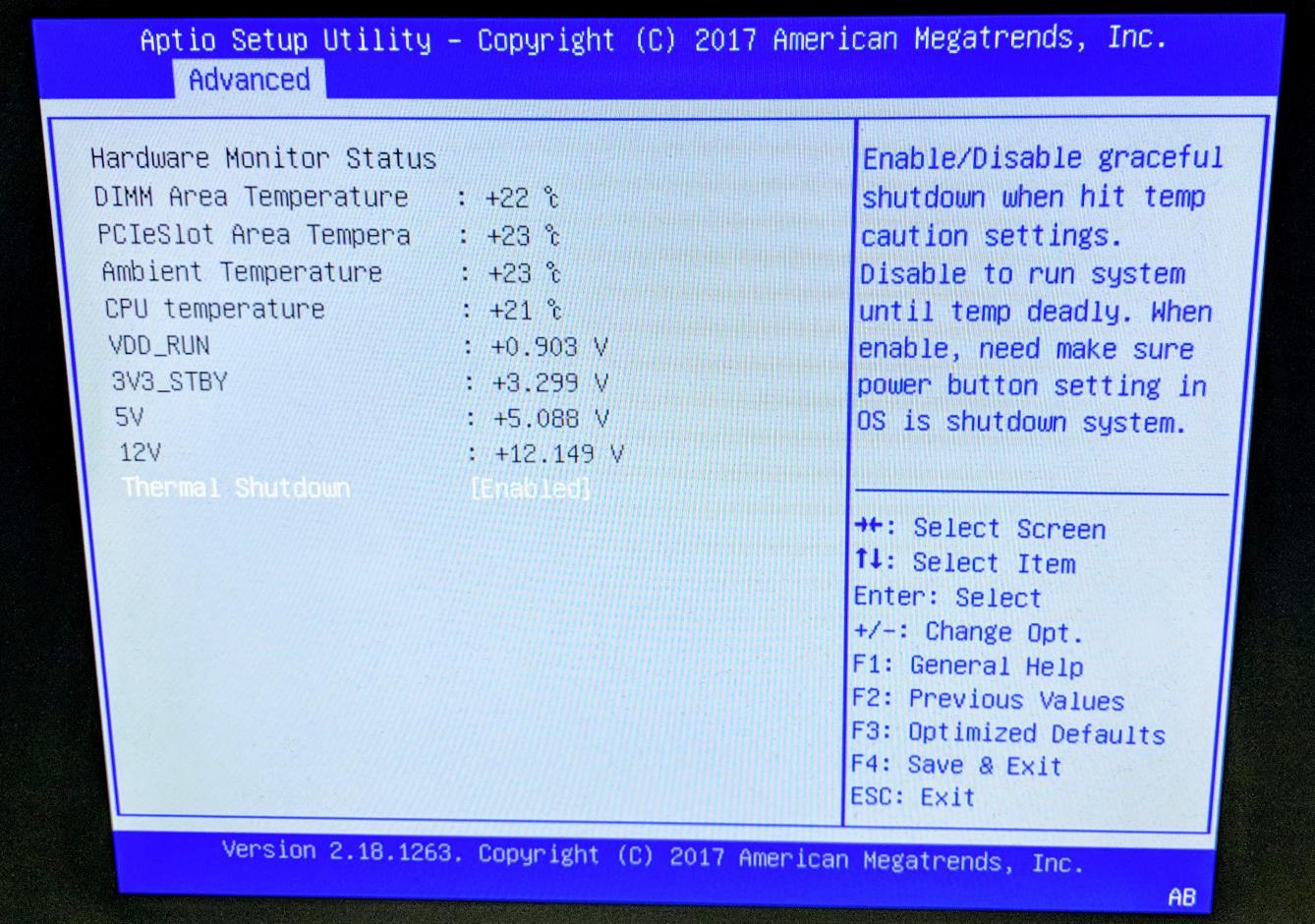

Kann mir mal jmd. seine Temperaturanzeige für cpu usw. aus dem BIOS nennen?

Die Kiste war den ganzen Tag aus. Nach dem Einschalten zeigt mir Bios direkt schon 56°C. Das scheint die Temperatursteuerung von HP aber nicht weiter zu jucken. Vielmehr greift erst die Regelung vom OS (ESXi&WIN) und fährt dann auch gleich die Kiste in die Notabschaltung. Erreiche gerade noch den Win-Screen zur Auswahl von Tastatur- und Sprachlayout.

Kann mir mal jmd. seine Temperaturanzeige für cpu usw. aus dem BIOS nennen?.
Hier: Bild ist schon paar Tage alt, aber sollte als Anhaltspunkt reichen.

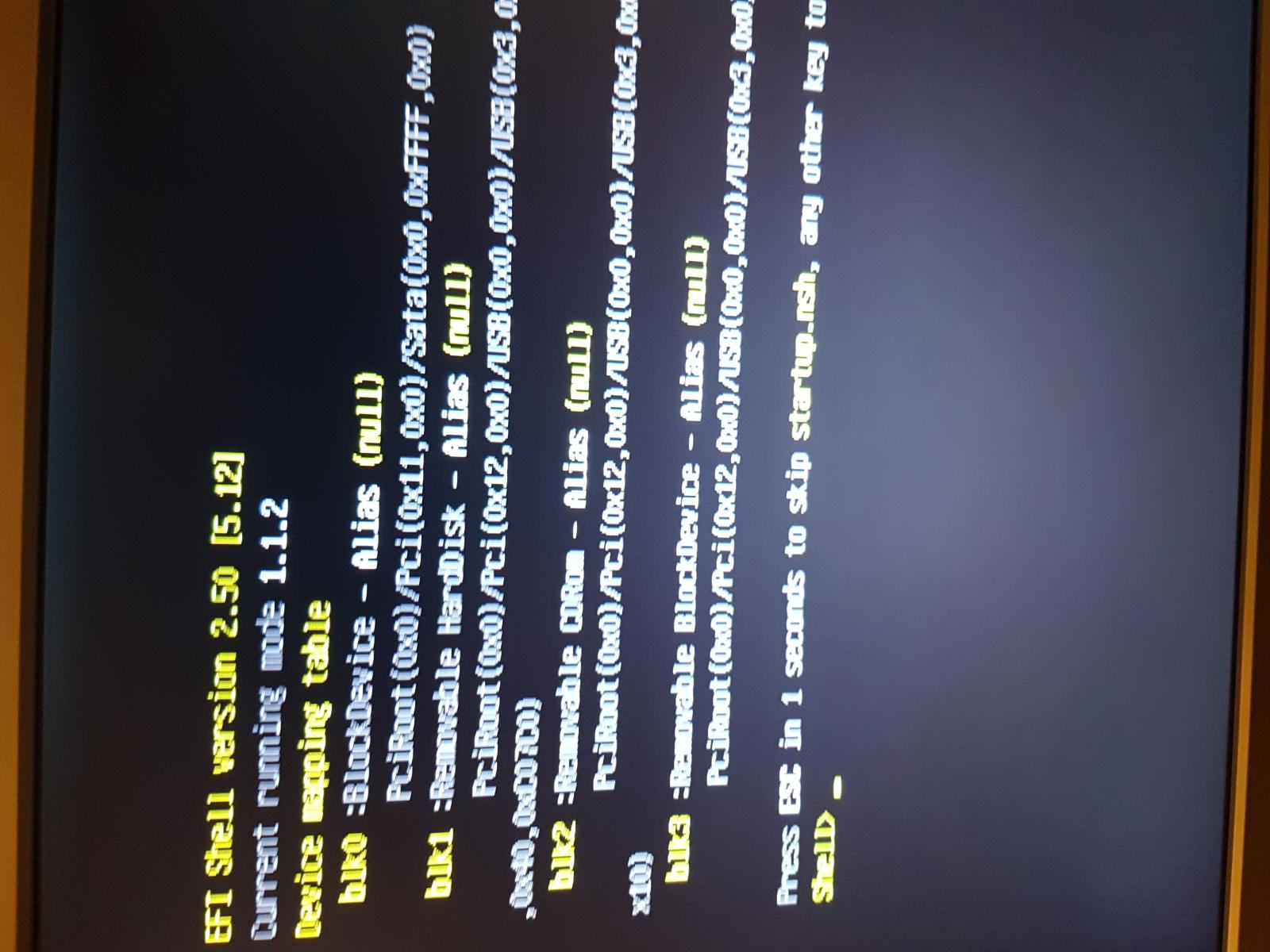

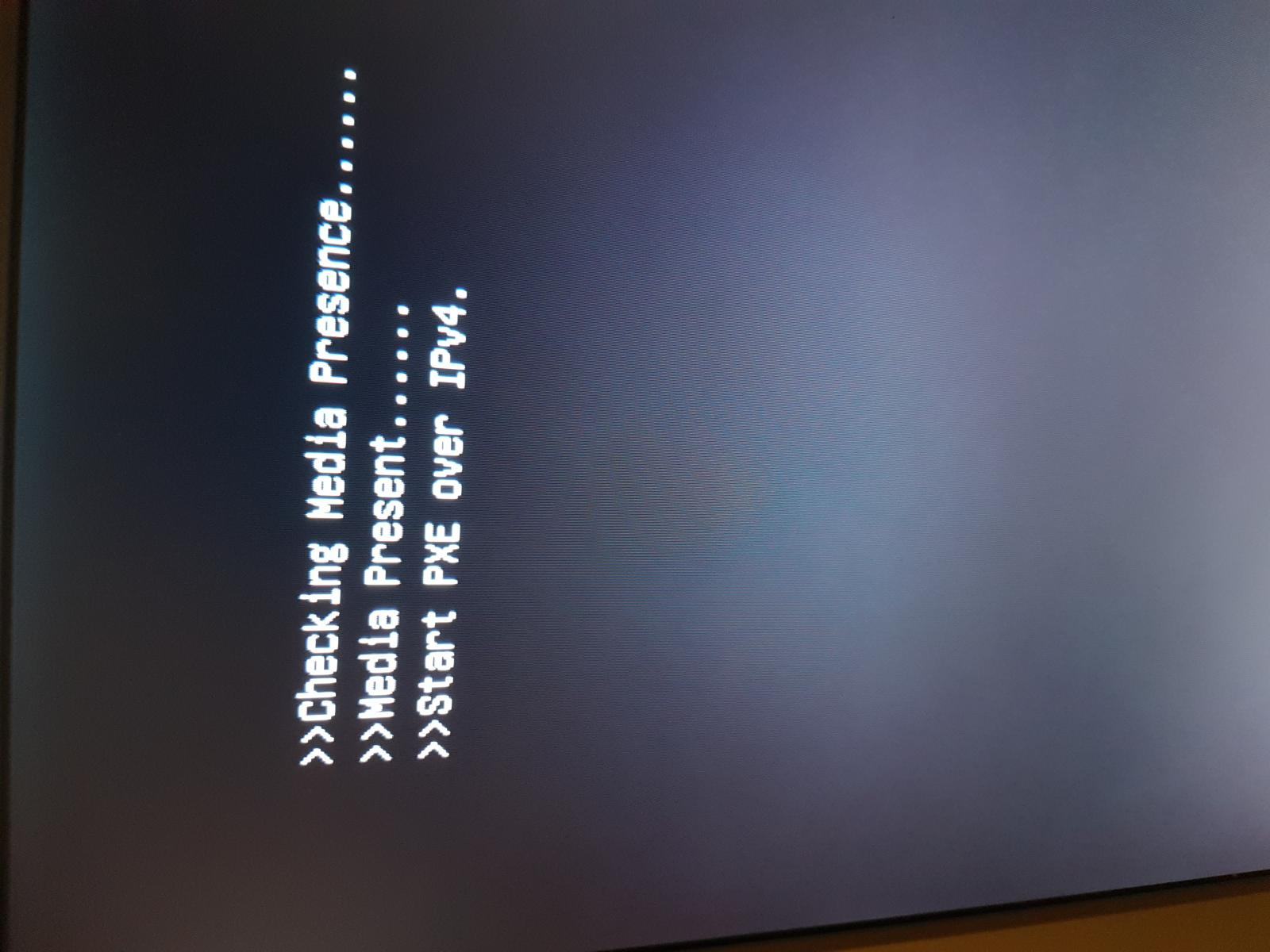

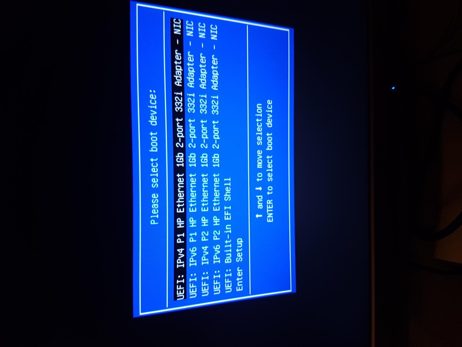

nee, bild1 zeigt bios 2.90. Aktuell ist 3.20?
bild2 zeigt den Versuch über PXE, also von einem Server im LAN, ein iso zu beziehen.
bild3 legt die Vermutung nahe, dass kein geeigneter usb-stick angeschlossen ist.
bild4 zeigt die uefi-shell. Hier kann man das biosupdate ausführen (Anleitung im Handbuch).
