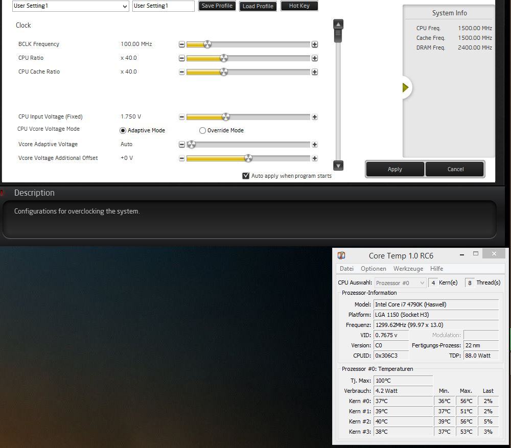

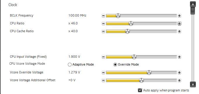

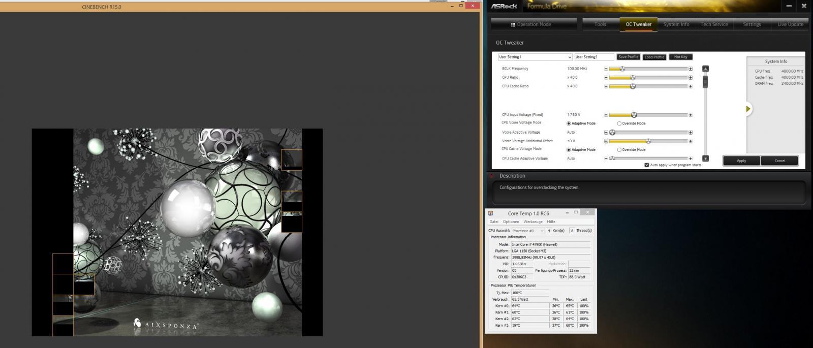

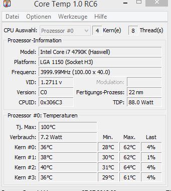

mit diesen aktuellen settings

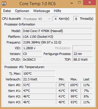

Ich hab das Gefühl, die Idle Temps sind auch zu hoch, dennoch 100° Instant?
Edit: hier gibt's jemand, bei dem das ebenso ist
http://www.hardwareluxx.de/community/f136/cpu-wird-sofort-100-heiss-1101796.html#post24176068
Ist der Devils Canyon noch ungeköpft, sitzt der Kühler richtig?
Über 40°C im Idle ist viel zu hoch.
Testest Du mit Prime 27.9 im Override?
Die 1.90VRin scheinen mir auch schon etwas zu hoch @ 4.5GHz.
Die Vcore Richtung 1.3V ist auch nicht wenig und sorgt natürlich für ordentlich Abwärme, aber kurz vor der Kernschmelze ist definitiv shice.
hatte es vorher mit der neuesten Version getestet und nachdem in einem Nachbarthread jemand das gleiche Problem hat, mit der 27.9, das selbe Spiel

Zumindest sollten die Temps im Idle nun besser sein
Das sieht schon besser aus.

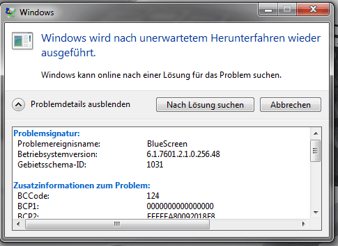

Habe euch mal den Fehler angehängt...ich hatte kein Bluescreen aber das ist gekommen als ich 1344k getestet habe. Da steht ja was von Bluescreen war aber wie gesagt nur ein Reboot und dann kam diese Fehlermeldung direkt nach dem Reboot. Ich weiß jetzt nicht ob es an der Vcore oder der Vrin liegt.
Ach so ok, danke.
Wichtig ist der BCCode. Hier ist es ein 0x124. Ursächlich dafür ist die zu geringe VCore.

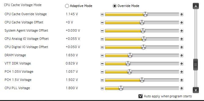

Stell den Vcore mode mal auf Override und nicht auf Adaptiv. Dein Mainboard legt sonst, wie bei dir, viel zu viel an! Und mit dem Offset kann man zwar arbeiten, es empfiehlt sich aber direkt mit dem Override die Spannung festzulegen. Die Energiesparmodi funktionieren auch im Override Modus.
Bin gerade dabei die Cache Voltage heraus zu finden. Jetzt lief der 512k test einmal passed und danach gab es irgendwann ein 101 BSOD. Ist das jetzt die Cache oder Vrin. Wobei der 448k einmal passed lief.
