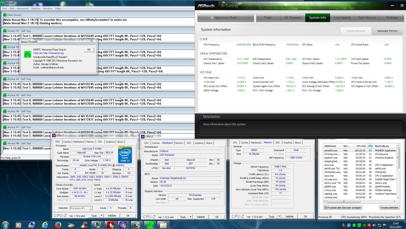

So mal wieder Prime TV angeschmissen.
•4790k|4400Mhz|1,148V|44|100.0|4000Mhz|2133Mhz|Z97 ASRock Extreme 4|Luft|Ungeköpft|L442B178|Boxed|Cabel

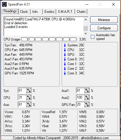

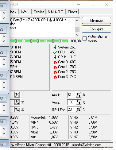

Hi,
könnt ihr mal kurz über die Temps meines 4790K@4,5 sehen?
Wird von einem Silver Arrow IB-E gekühlt.
Prime Test Small FFTs (max heat etc)
Ungeköpft an die 80°C @ 4.5GHz ist nicht ungewöhnlich.
Liquide Metal zwischen DIE und IHS bringt im Schnitt 20K Differenz.
