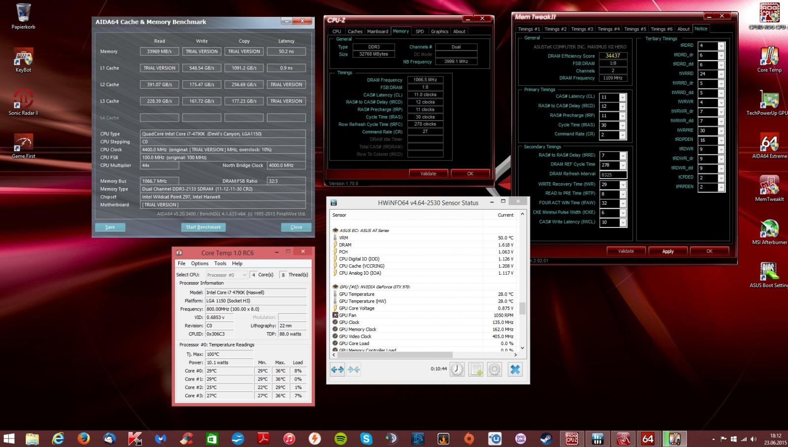

Hi :)
Sooo lieber Wernersen... Wie versprochen Durchsatz und timings...
Leider habe ich keine Vollversion zu AIDA... :( (sehr peinlich) Hoffe aber du kannst mit den gezeigten Werten beim Durchsatz etwas anfangen... Timings sind daneben mit Memtweakit...
Außerdem hab ich undervoltet... hab es mal mit Adaptive mode probiert... Lass die CPU ja auch auf Standard laufen... Hat ordentlich was gebracht... vor allem bei den Temperaturen im Primetest @fullload... nich höher als 67 Grad nach 15 Minuten...
Habe folgendes gemacht:
- von CPU Core Voltage Auto auf Adaptive Mode
- dann Offset Mode Sign von + auf -
-dann change CPU Core Voltage Offset von Auto auf 0.044 (noch mehr?)
Ist das so korrekt? Oder sollte ich noch zusätzlich etwas ändern... Cache Voltage hab ich auf Auto... wie gesagt geht um undervolting auf default setting
EIST und C Modis alle an... (C6 und 7 auf short oder long?)

Hi :)
