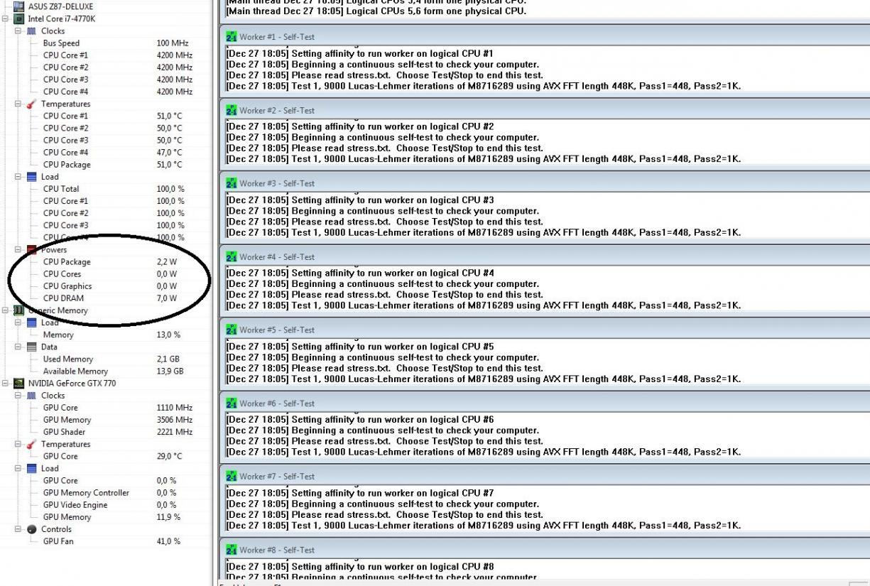

Ja,das stimmt leider :O( Läuft jetzt gerade mit 1,2122v @ 43 Multi. Naja, leider kein Überflieger,bin aber auch nicht der super Ocer.Wenn es so jetzt mit 4,3GHz stabil läuft, ist das o.k. für mich.
Öhhhhh beim testen stelle ich grad fest, das mit meinen aktuellen einstellungen weder in Aida noch in Open Hardwaremonitor die Leistung des CPU angezeigt wird:
Sollte das bedenklich sein?
AVX ist ein Befehlssatz der CPU, den man nicht abschalten kann.
Bei jeder Anwendung die auf AVX Basis programmiert ist, ist AVX präsent und ein mehr an Vcore erforderlich.
Ob jetzt Spiele die auf AVX Basis programmiert sind, genauso viel Vcore wie Prime 27.9 fordern wäre zu testen.
27.9 stable ist aber sicher eine gute Basis.
