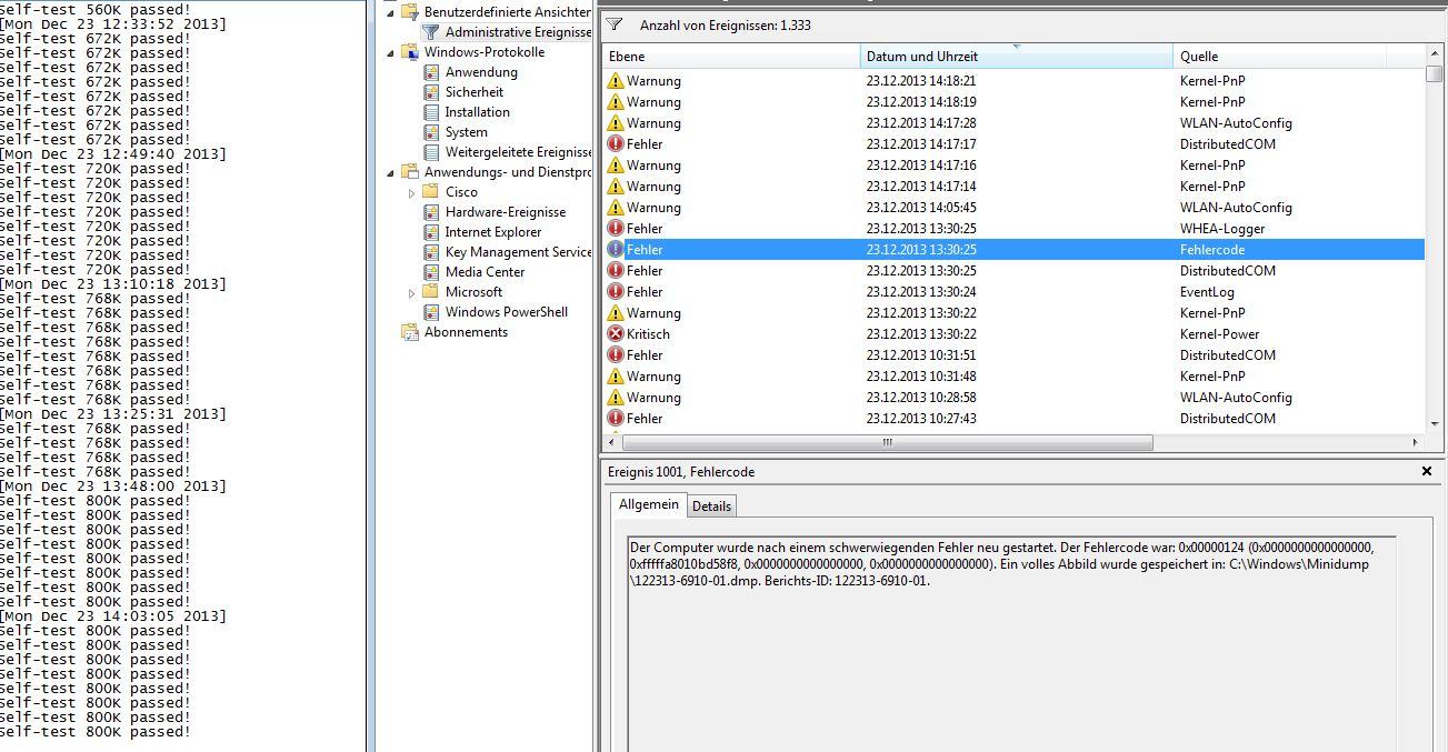

So wie versprochen meine Ergebnisse bzw Einstellungen beim selektiven testen:
LLC=Stufe 1= off hatte mich vertan und dochj nicht auf 100% getestet
1344K = Vcore // passed 30min
448K = Vrin/Input // passed 30min
512-576K = Cache/Uncore //passed 30min
672-720K = VTT // passed 30min
768K = Agent/IMC // passed 30min

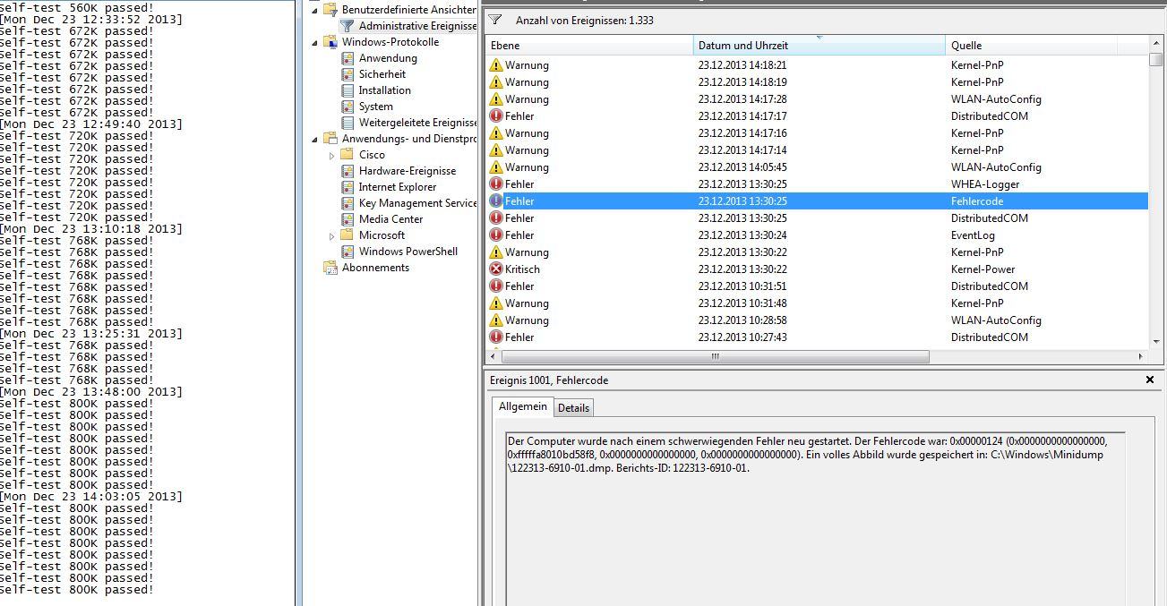

800K = Vdimm/Timings // Blackscreen/reboot
864K = hier spielen alle Komponenten hinein. //nicht getestet.
Zum fehlerhaften Test im 800K Test: Es lief alles sauber bis ich mit Snipping tool nen Screenshot von Aida machen wollte, dann klickte es kurz schwarzer Bildschirm und neustart des Boards.
In dem Test hätte ich am wenigsten ein Problem erwartet da mein RAM Stock läuft.
Habe den 800er nochmal geamcht und dann lief er komischerweise 30min stable durch.

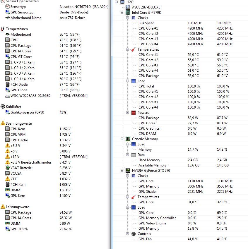

Meine Werte im Aida:

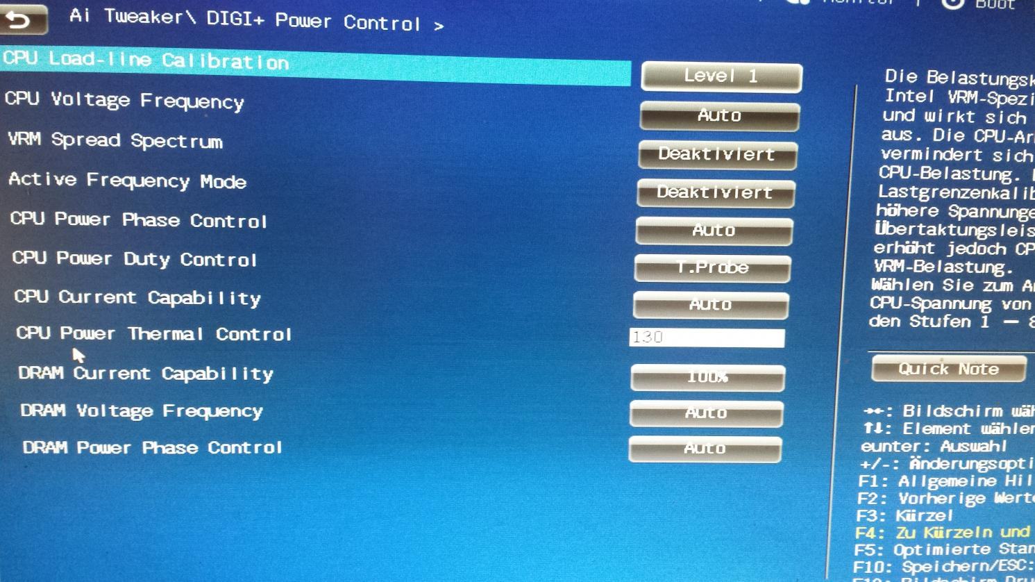

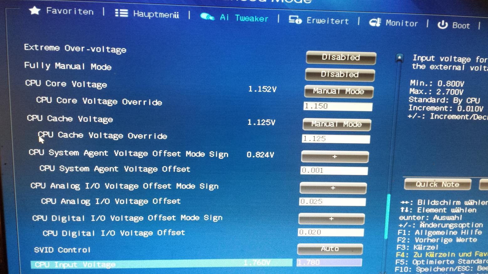

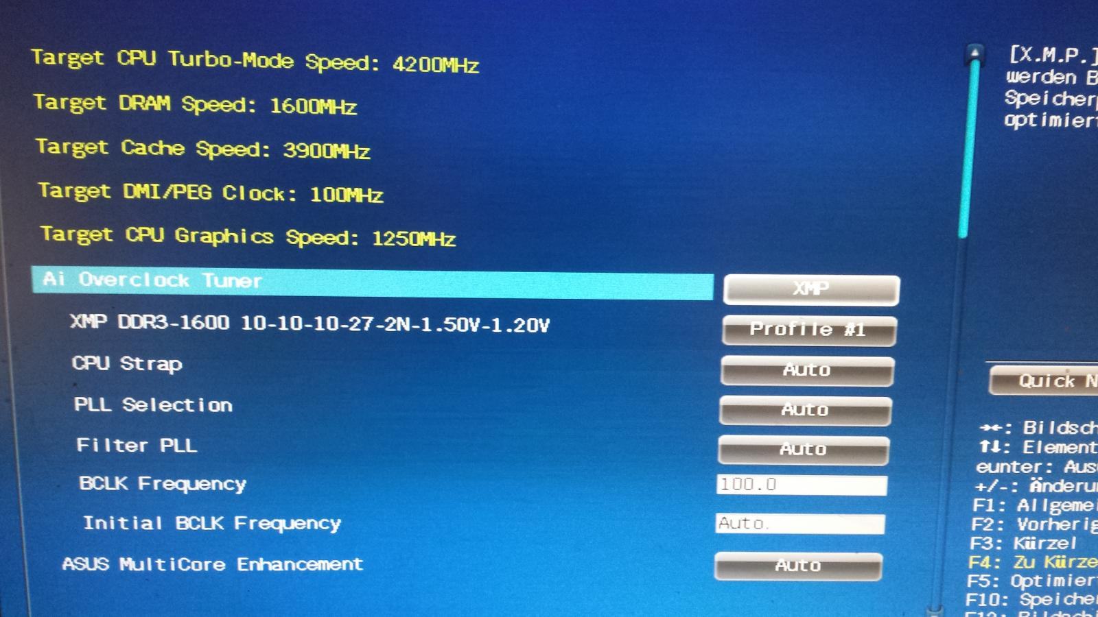

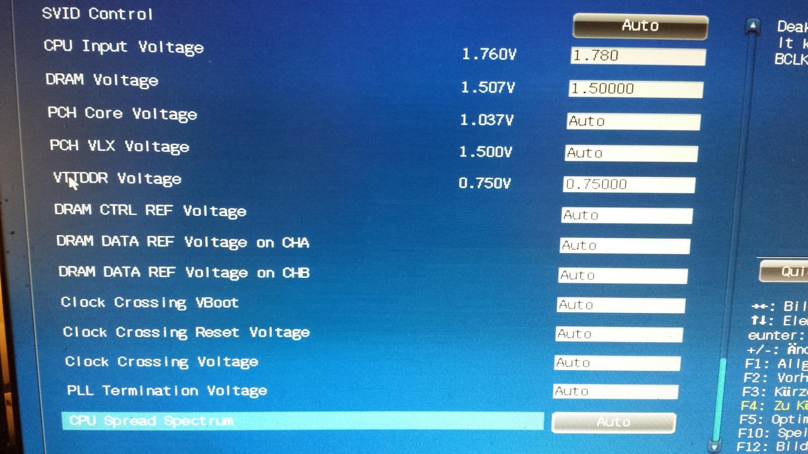

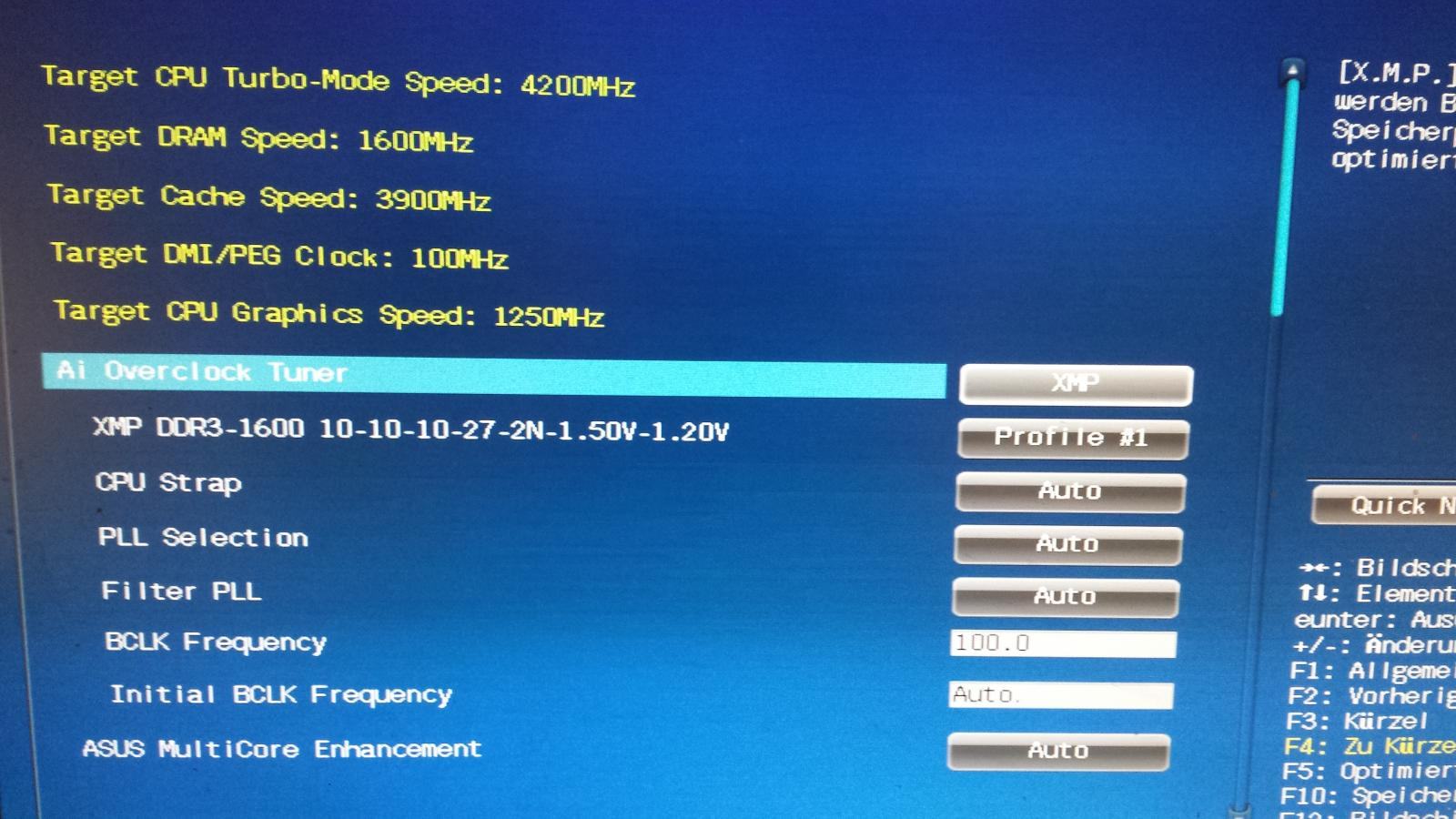

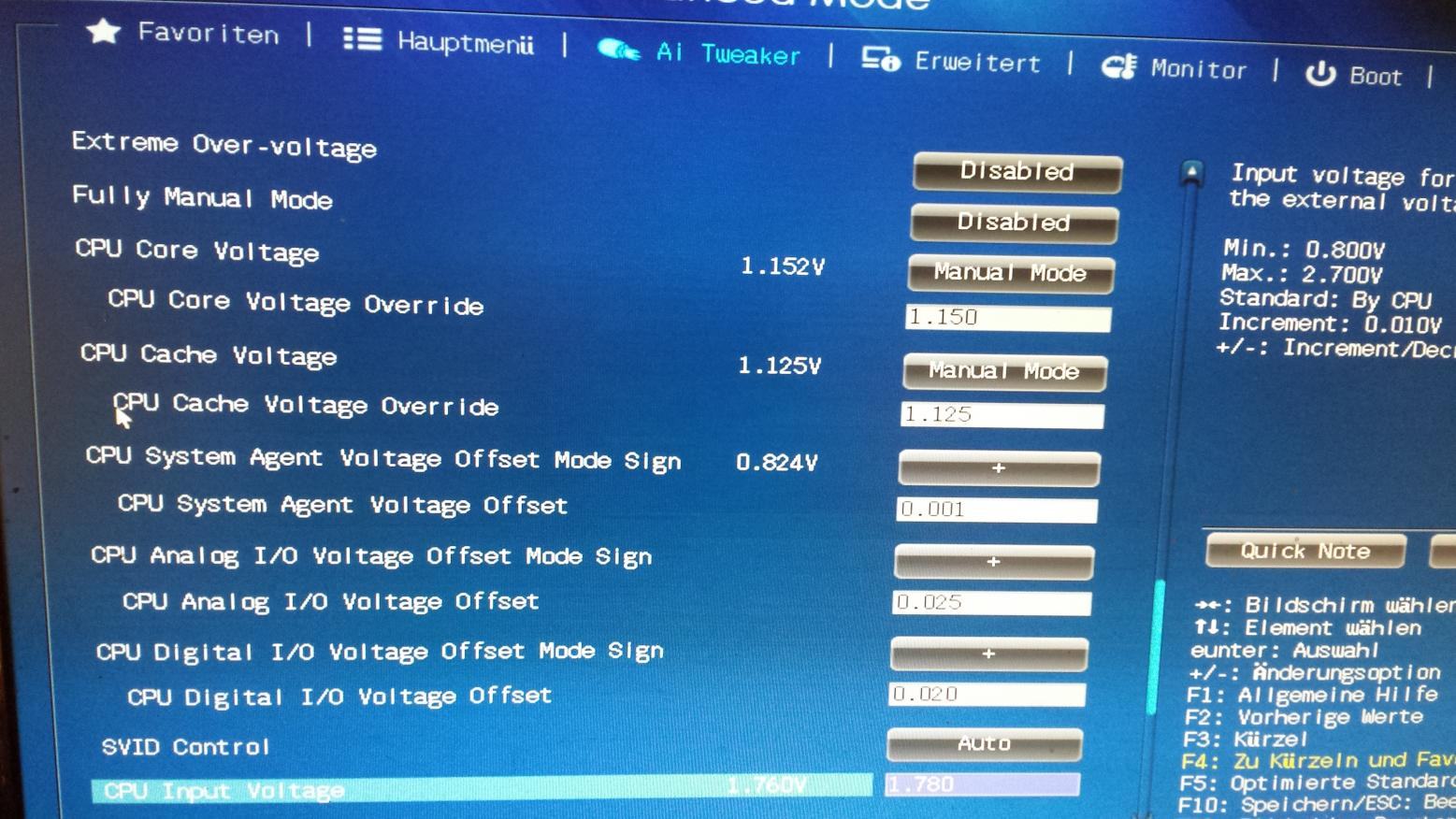

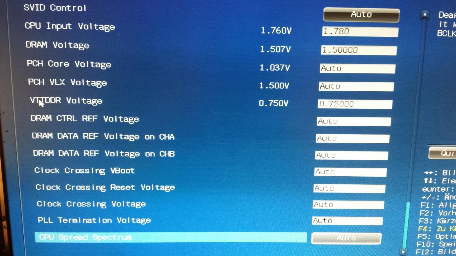

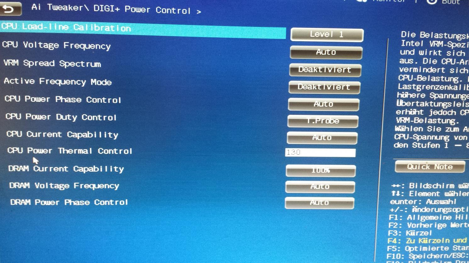

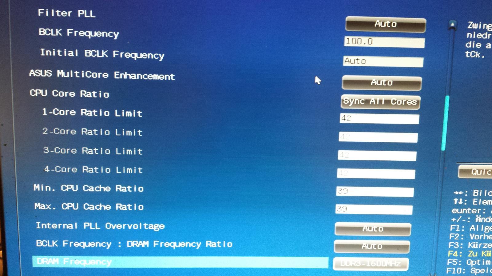

Meine MBO Settings:
Was sollte ich eventuell ändern bezügl des Reebots, Input Voltage?

Und nen WHEA Fehler hab ich auch gehabt könnte so um die Zeit des tests gewesen sein:

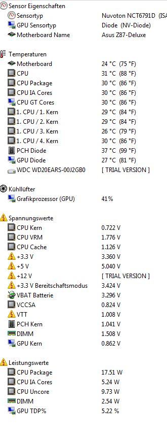

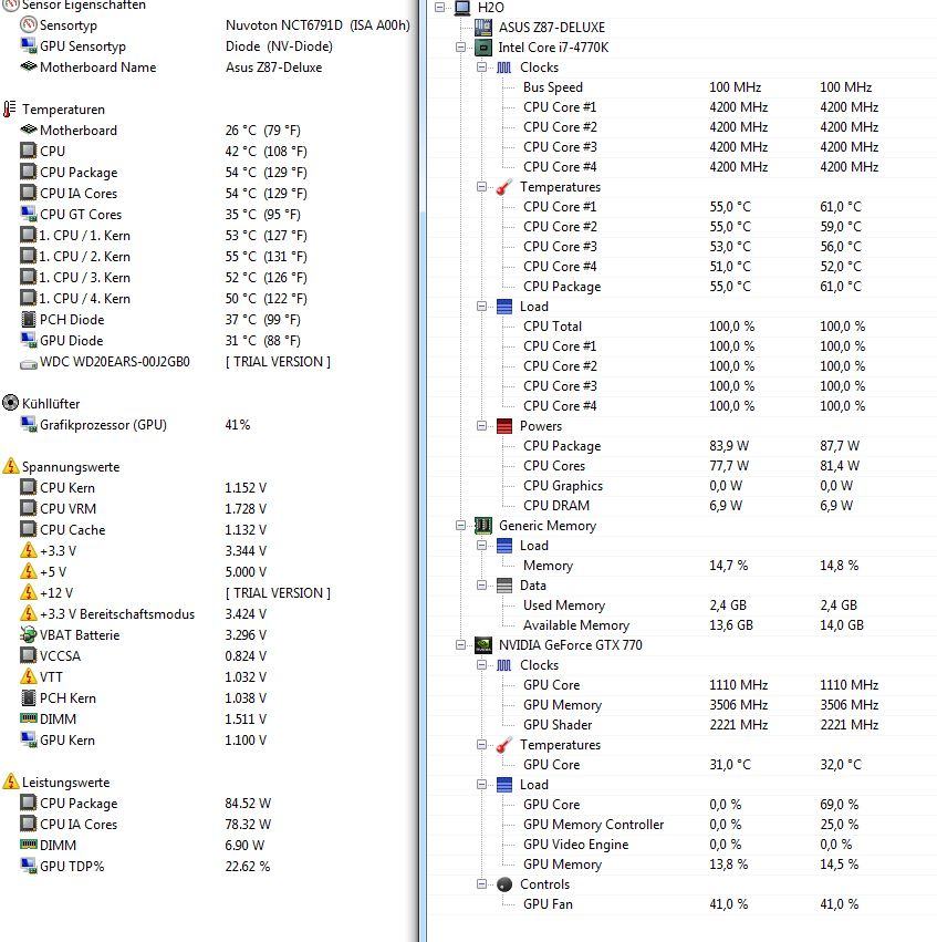

Würde gern hierzu noch eine zweite Meinung hören, anbei ein Screenshot wenn ich Standardwerte im Bios Lade:
Leerlauf im Windows, was mir auffält ist das die VTT hier höher ist als bei meine 4,2Ghz Setting.

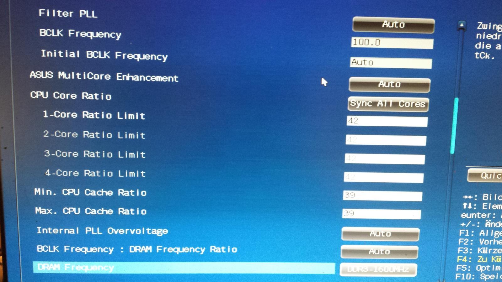

Zu deinen Bios-Screens:
CPU PLL Overvoltage disablen
Minimum Cache auf Standard Multi 8

LLC Level besser auf 8 ... Input Voltage dann auf 1.84 ... Cache Multi 39x Cache Voltage auf 1.172 System Agent auf +0.080
Analog IO auf 0.050 Digital IO auf 0.100 SVID wichtig auf DISABLE ... naja ich werde wohl nicht drum herum kommen ein paar Screens zu machen sonst gibt das eine neverending story hier. ^^

Von dem LLC Level bin nicht so überzeugt bzw. muss das eigentlich auf Asus auch mit LLC off gehen.

Also Multi Cache auf min 8 stellen
Internat pll deaktivieren
Svid deaktivieren
Analog o,o5
Digital 0,100
Input etwas erhöhten statt 1,780 zb 1,8?
