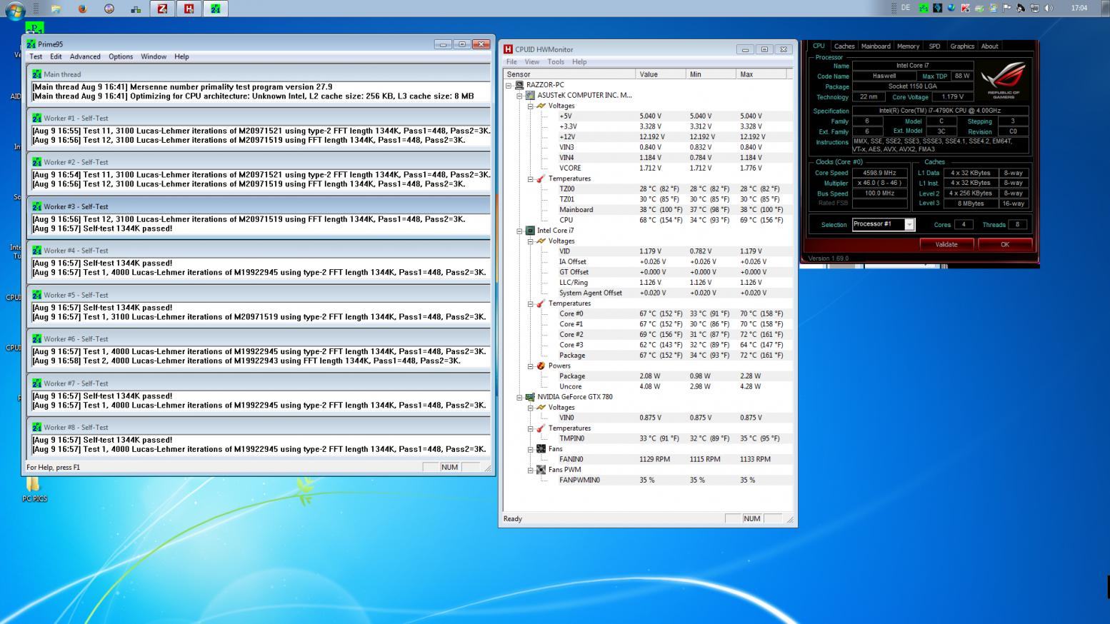

hier mal nen screen .... ist doch ganz schön zickig aber langsam scheine ich es in griff zu bekommen muß mich noch mit dem neuen board einfummeln M7F...

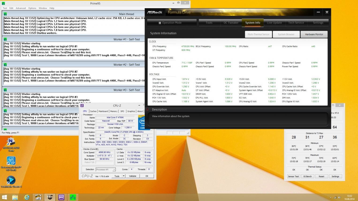

Moin zusammen, habe heute Nacht mein System auf Z97 und einen 4790K umgerüstet und alles neu installiert. Aktuell bekomme ich nach einigen Minuten auf einzelnen Cores Rundungsfehler, keine Blauen oder Abstürze - jemand einen Tipp? LLC beim Asrock auf 5=0, Input Dropt bei Last. Hatte die Input-Spannung mal etwas angehoben oder einen anderen LLC ausprobiert, brachte auf Anhieb erstmal nichts
