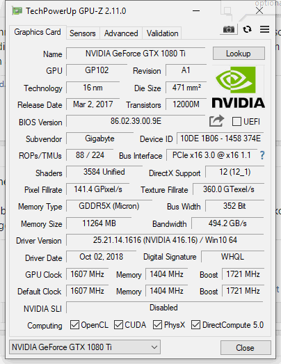

Habe eine Gigabyte AORUS GTX 1080 Ti Xtreme Edition 11G und das letzte Bios von Gigabyte selbst ist von 2017. Es gibt ja inzwischen neuere Versionen, kann ich einfach die neueste nehmen welche für eine 1080 TI ist oder muss es von Gigabyte sein?
Laut dem Aorus Tweak Tool hat meine ein F60 Bios, das gibt es aber nicht sondern nur ein F3? Oder das Tool zeigt es falsch an. GPU-Z zeigt mir nur das reale Bios an aber nicht ob F3 oder sonst was. Passen sonst die Werte so weit?
Edit: Habe jetzt das F4 Bios drauf was ja sehr gut laufen soll laut einigen Berichten. Hat aber die selbe Bios Nummer wie auf dem Screenshot.

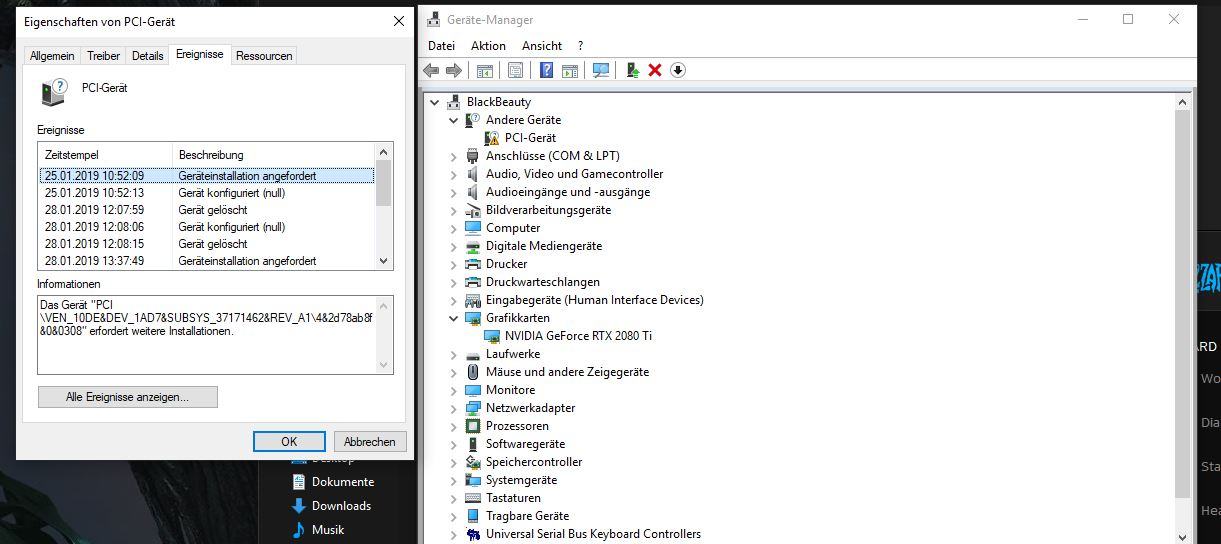

Hallo leute =)
danke erstmal für euren Guide, damit hab ich es geschafft, mein Bios meiner Sea Hawk EK X zu flashen.. hab es mal mit einem 408 watt bios einer TRIO versucht, hat aber irgendwie nichts gebracht , und habe dann wieder das zuvor gesicherte BIOS aufgespielt.
Ich habe mal eine frage undzwar steht im Geräte manager ganz oben jetzt: Andere Geräte und dadrunter dann: PCI -Gerät mit einem fragezeichen und dadrüber dann noch ein gelbes ausrufezeichen. Eigenschaften sehen so aus:
Ich bräuchte mal eure Hilfe.. liegt es am geflashten Bios? wie bekomm ich es gelöst?
Danke euch schonmal und happy OC =)
lönnte das am PCI Riserkabel liegen? vom Vertical Bracket?

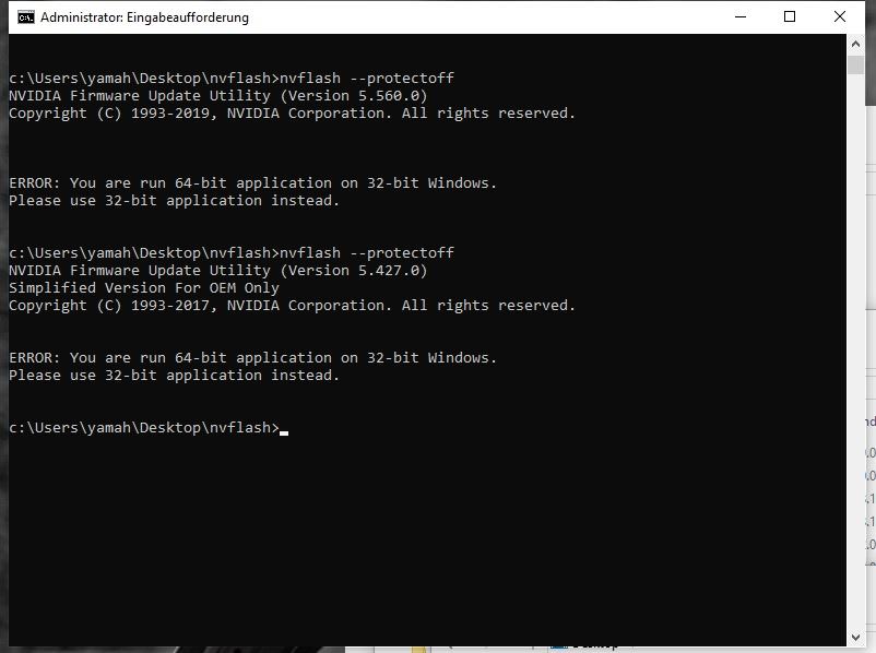

Bei mir lässt sich der Schreibschutz nicht deaktivieren folgende Fehlermeldung kommt
BITTE UM HILFE !:heul:
hast du da ein 32bit betriebssystem installiert oO?

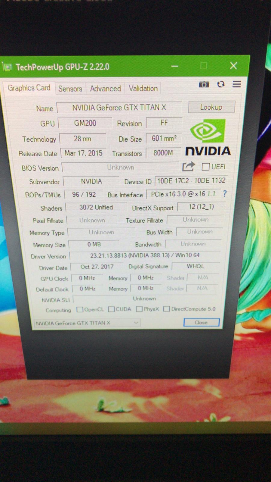

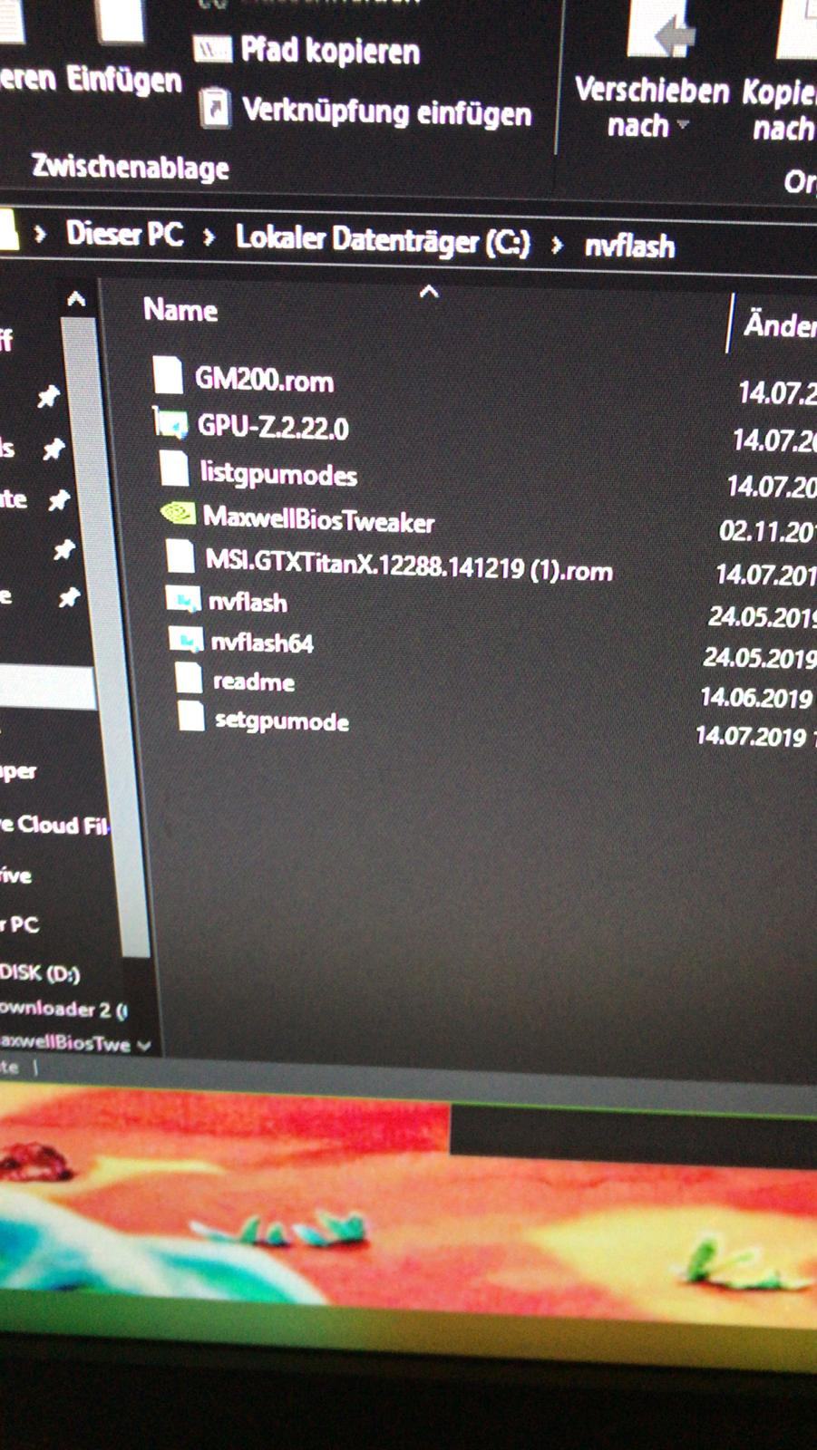

Hi,
vielleicht kann mir hier jemand helfen... Ich habe von meinem Schwager einen titan x von msi bekommen, mit dem satz das ist das Bios Flashen schiefgegangen...
Nun habe ich mir die Files besorgt ein ''Standard .rom'' usw. (sie bilder). Was ich merkwürdig finde er zeigt sie mir ja noch an usw.. aber wenn ich sie im Bios dann wieder aktiviere und neustarte bleibt der Bildschirmschwarz.
TechpowerUp zeigt mir auch nicht alles an..
bin wirklich überfragt...
Vielen dank vorab und liebe Grüße Steven

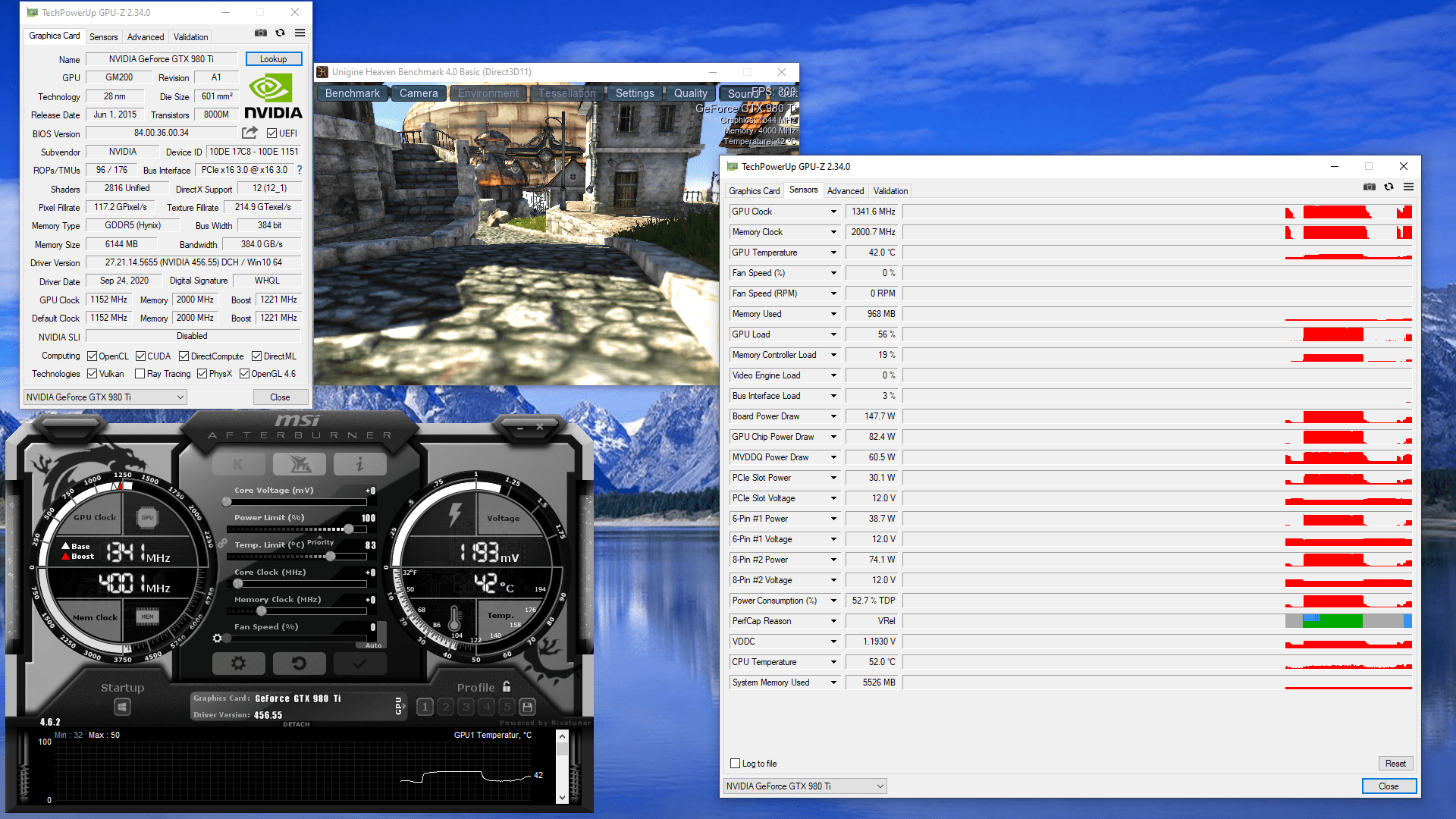

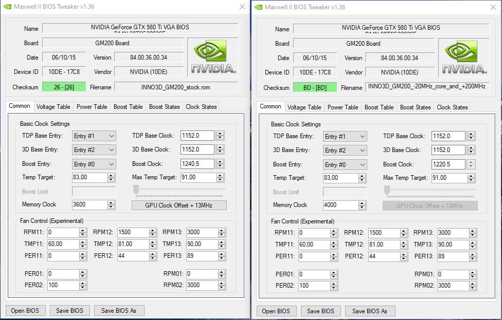

Ich habe hier eine Inno3D GTX 980ti (Referenz Design) die Alterungserscheinungen aufweist, sprich sie schafft den Herstellerseitigen Boosttakt nicht mehr. Auch nicht mit mehr Spannung, es treten einfarbige freezes oder Treiberresets auf. Ich nutze nicht nur Windows und den Afterburner, weshalb ich gerne den Takt im VGA Bios senken möchte.
Konkret schmiert die Karte über 1320MHz boost irgendwann ab, 1340MHz ist default. Der Speicher verträgt hingegen auch 200(400)MHz mehr.
Diese werte habe ich im Common Tab editiert und das BIOS geflasht, siehe Anhang maxwell.png.

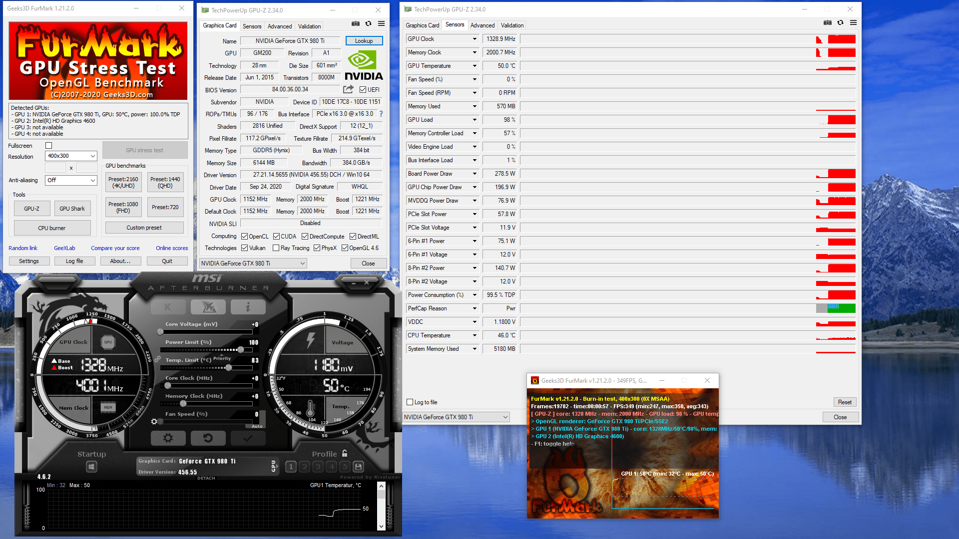

Leider boostet die Karte in 3D Anwendungen noch immer darüber was nicht wirklich stabil ist, siehe Anhang.
Was muss getan werden um die 1320MHz Boost nicht zu überschreiten?
Ich nehme an, dass der Max Table Clock im Boost Table Tab um 20MHz gesenkt werden muss?
Im Boost States Tab sollte der Max GPC dann ebenfalls um 20MHz gesenkt werden?
Update: habe es ausprobiert - es müssen wohl 13MHz Schritte sein minus 26MHz ändert aber auch nichts
Woher kommen eigentlich die 100MHz Differenz zwischen Geizhals / Techpowerup / VGA-BIOS und GPU-Z / Afterburner?
Gekühlt wird jetzt mit Wasser, beim Vorbesitzer mit Luft.
Drück im Afterburner Strg + F. Dann kommt die Spannungskurve. Da kannst du auch festlegen, wie hoch die Karte boosten soll. Leg den Maximaltakt von 1300 MHz bei der Spannung fest, wo sie das noch packt. Anleitungen dazu gibts auf YouTube genug.
Danke für die Antwort, heute gab es mit Prime95 und Furmark reproduzierbare Blackscreens und Neustarts. Mit zwei Netzteilen nicht mehr und die Karte läuft auch wieder mit default werten. Ich werde mich nach einem neuen Netzteil umsehen müssen, 550W scheinen zu knapp zu sein :-( .
