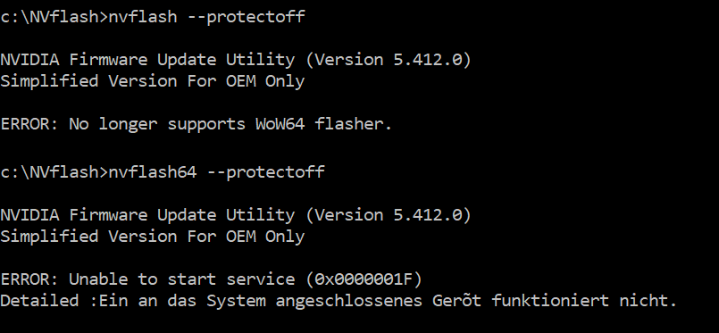

[How-To] BIOS einer Grafikkarte anpassen und flashen ( NVIDIA Version)
Hatte noch nie eine Ti, daher ist mir nicht bekannt ob es überhaupt Ti mit Bios schalter gibt.
Wenn musst du neben dem SLI Anschluss mal schauen.
- - - Updated - - -
Habe mal ein paar Bilder im Netz gesucht, scheint bei dieser Grafikkarte kein Bios Schalter zu geben.
So Leute habs geschafft puhhh das war ein Kopf terror das könnt ihr mir glauben.
Zweit Karte montiert dank costum wakü war das ein Akt alles ablaufen zu lassen
BIOS rauf gehauen, Nvflash hat sofort die Ti erkannt und wusste das es darauf muss jetzt jetzt sie wieder :d

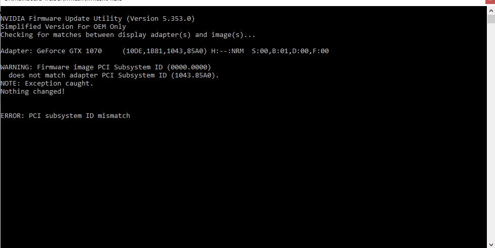

Hallo zusammen,
habe seit kurzem eine GTX 1070 von ASUS. Auf der Asus webseite steht eine neue GPU Bios version zum download bereit. Die neue Version kann z.B. die Lüfter im Windowsbetrieb auf 0 setzten. So ein "Zero-Fan Modus".
Jetzt habe ich mir die neue Bios Version runtergeladen aber ich bekomm die irgendwie nicht mit nvflash drauf.
Ich bekomm die Fehlermeldung:
ERROR: PCI subsystem ID mismatch
weiß jemand eine Lösung dafür?
Hab schon unter Win7 und Win10 probiert.
Ja stimmt der Fehler steht im Bild.
Allerdings weiß ich nicht was ich tun muss, damit dieser Fehler nicht mehr kommt.
Und bitte diesbezüglich um Hilfe
Warum nvflash?
Der zero fan modus sollte auch so gehen und normalerweise sollte beim bios von asus ne exe bei sein, die macht alles alleine
Warum nvflash?
Bei meiner leider nicht bei auslieferung. Wenn ich in meinem rechner schaue sehe ich das sie nicht aus sind (hören tu ich es auch).
DUAL-GTX1070-O8G | Grafikkarten | ASUS Deutschland
Im dem downloadlink ist leider keine Exe (in Firefox funktioniert der download Link nicht). Wenn du ein programm von Asus kennst welches das Update alleine macht, bitte schreib ein Link wo ich das runterladen kann. Oder zumindest den Namen von dem Programm.
Der Link scheint unter Firefox nicht richtig aufgerufen zu werden, denn statt die Datei herunterzuladen wird ein neuer Tab geöffnet mit dem inhalt der EXE-Datei.
Es geht aber trotzdem... klicke mit der rechten Maustaste auf den Download Link und wähle dann "Ziel speichern unter..." aus.
