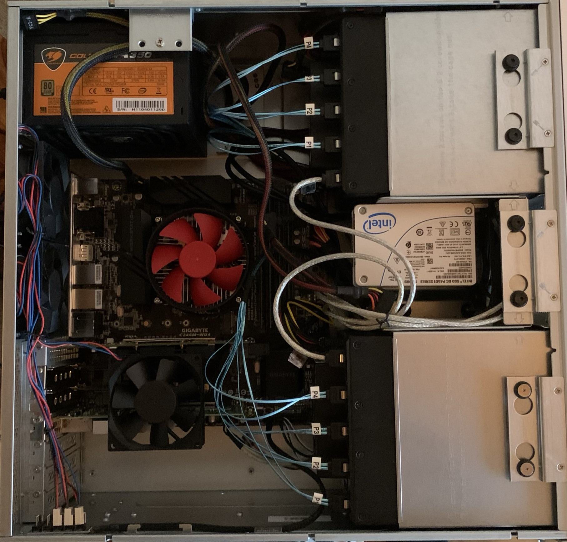

Mein TrueNAS-Build ist momentan noch im Aufbau und wird demnächst die Synology 1815+ ablösen.
Die Basis steht auf jeden Fall schon mal.
Die alten WD Red werden nach und nach gegen WD Gold-Platten getauscht.
Das Front-Panel wird ggf. noch schwarz lackiert :d
Ohne drehende Platten liegt der Verbauch aktuell bei 55-60w im Idle.
BASIS:
- Intel Core i3-8100T
- Gigabyte C246M-WU4
- 4x 16 GB Kingston Server Premier DIMM 16GB, DDR4-2666 ECC
- Dell H330 Controller (@ Dell HBA330 Firmware (IT-Firmware))
- Supermicro X540-AT2 AOC-STG-I2T (10 GbE)
- 19" Chenbro 4HE Rack Servergehäuse RM42300
- Silverstone FS305-6G Backplane
- Silverstone FS305-12G Backplane
- Cougar A350 350w Netzteil
POOLS:
-BOOT- (TrueNAS 12.0 RELEASE)
(mirror)
- 2x Intel SSD 320 40 GB
-APPS- (für Jails und VMs)
(mirror)
- 2x Intel SSD DC P4501 500 GB (U.2 auf M.2-Adapter@ PCIe 3.0 1x)
-FUSION- (reines Datengrab)
(RAIDz2 + Metadata Cache)
- 1x WD Gold 6 TB
- 5x WD Red 4 TB
- 2x HGST Ultrastar SSD1600MM 400 GB (mirror)
OPTIONAL:
- SLOG: Intel DC S3700 200 GB (mirror)
- L2ARC: Samsung 960 Evo 250 GB

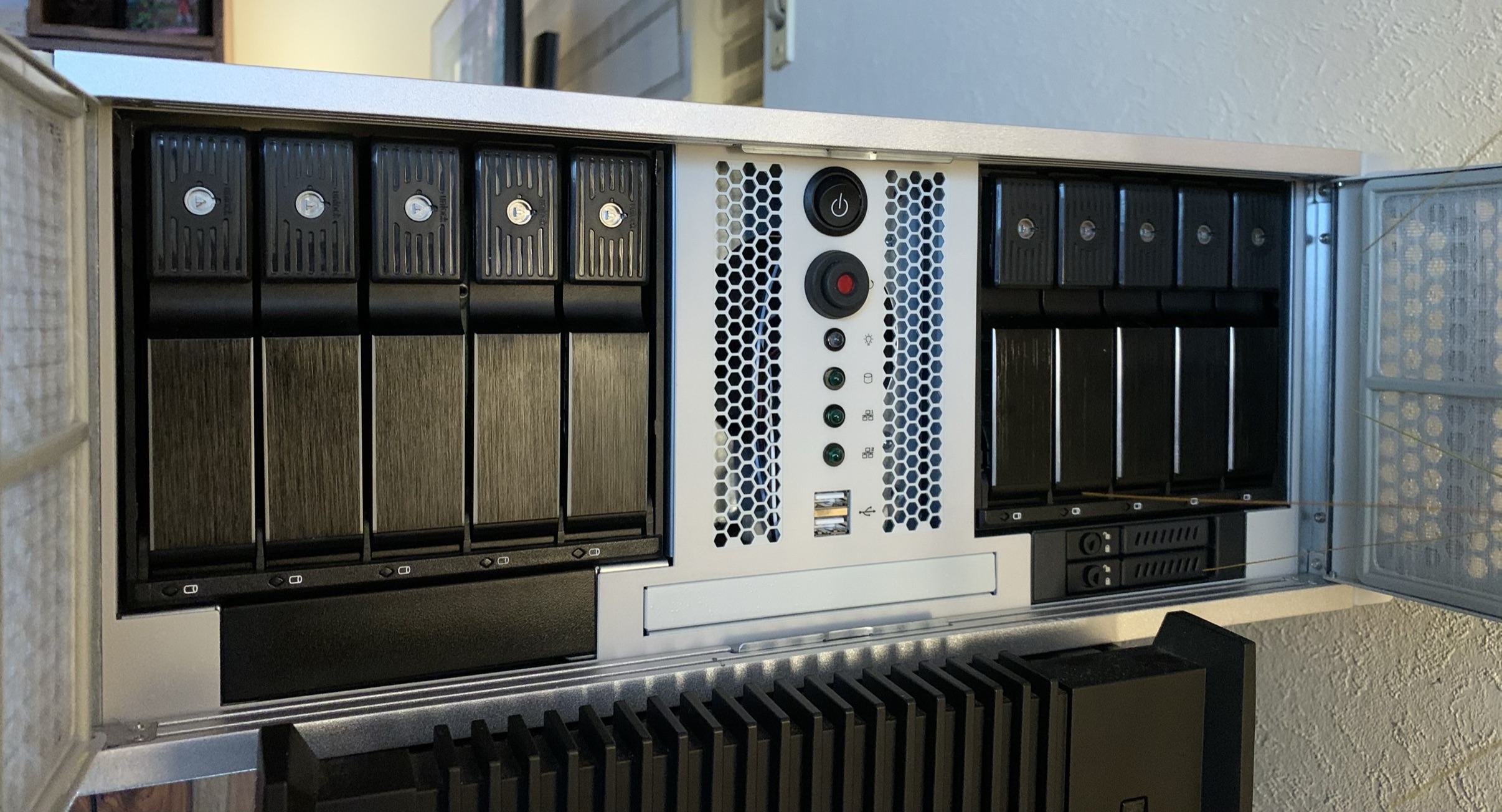

Dann zeige ich auch mal meinen Server. Allerdings steht meiner direkt im Wohnbereich, der Küche. Somit sollte er leise sein, was er größtenteils auch ist. Ab und zu lüftet er kurz durch, ist dann aber wieder still.
Der Einsatzzweck ist hauptsächlich als Media Server und Backup-Target. Es kommen demnächst nochmal sechs 10- oder 12 TB Platten dazu, dann sollte erstmal für wenige Jahre Platz sein.

Sehr schön - das Gehäuse hat ich vorher auch im Auge.
Ist die perfekte Basis :bigok:
Ja, ist ein gutes Gehäuse. Vorher hatte ich ein Fractal Array R2 ausprobiert, aber das war so leicht, dass es bereits bei zwei 3,5" HDDs mitgeschwungen ist. Auch die Platzaufteilung war eher so mittelmässig, ist im Node 304 auch kaum besser.
Das Silverstone ist schön massiv, da schwingt nichts mit und der Airflow ist gut durchdacht. Kann ich nur weiterempfehlen. :bigok:
Du hast für das Gehäuse einen zweiten HDD-Cage gebraucht, oder ?

Jep, hab den zweiten Käfig holen müssen:
Chenbro 84H342310-003
Ansonsten sitzt auf der Seite eine Blende mit 120mm Lüfter, @sch4kal

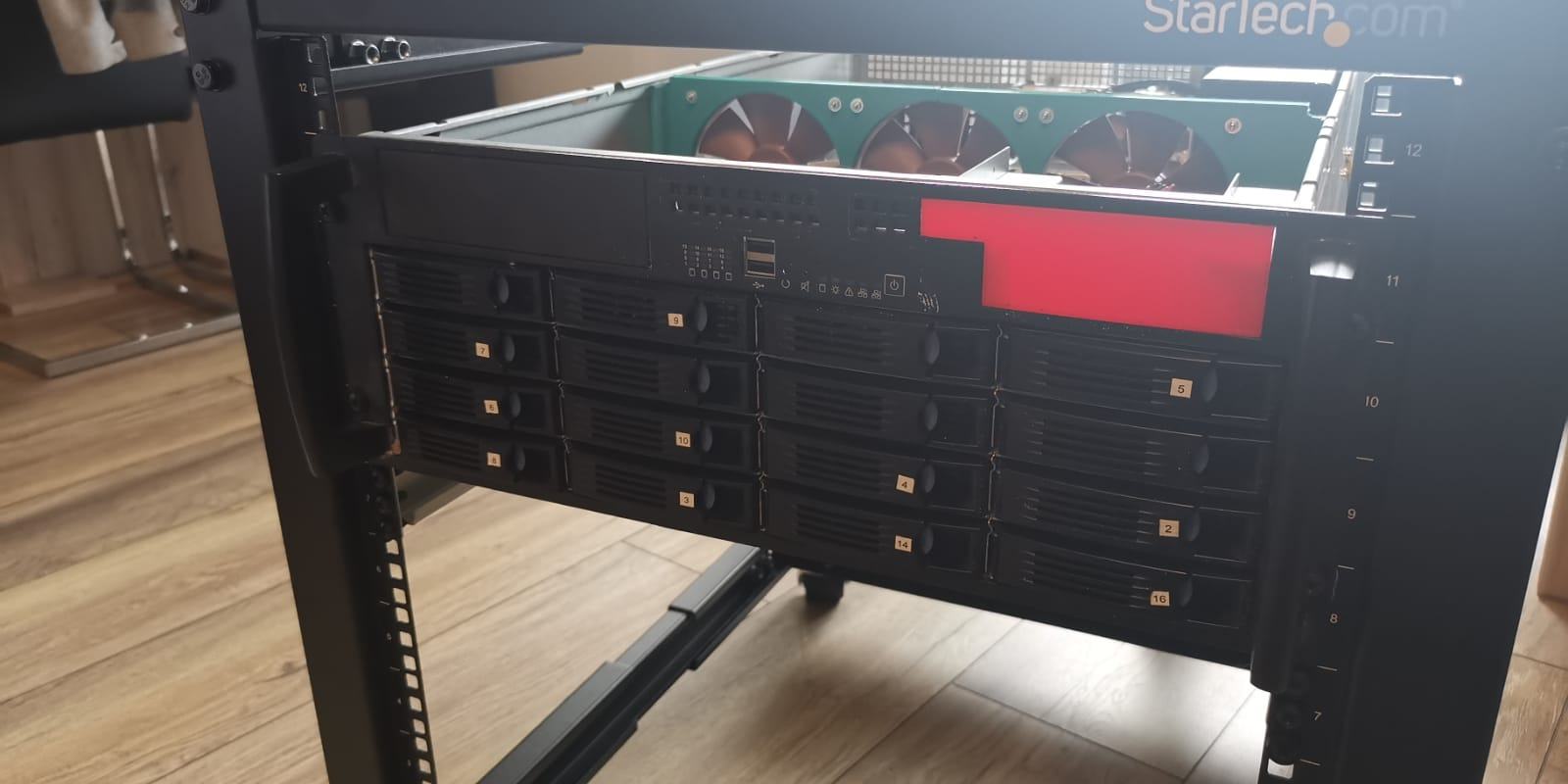

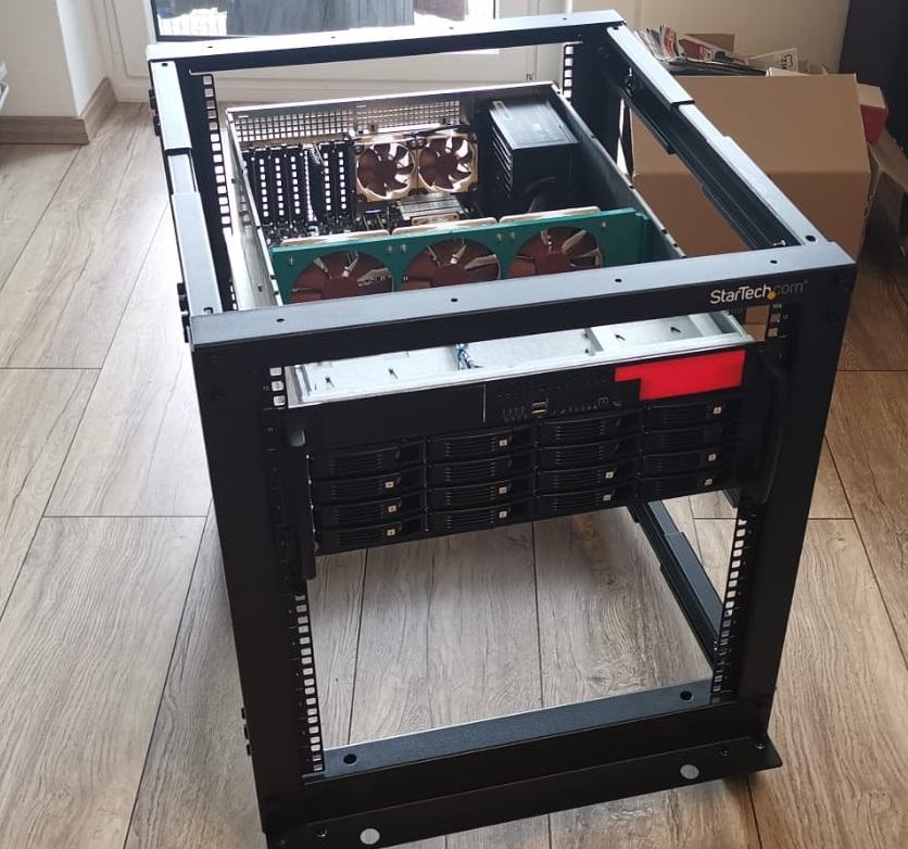

Frontblende Gedruckt, Lüfter verbaut und in einen StarTech "Schrank" eingebaut.. Jetzt noch den Backupserver, dann isses soweit :fresse:
Gibts den "Schrank" auch mit Deckeln und Seitenteilen ? Ist der ausziehbar ?
Deckel und Seitenteile nein, ist nen Openframe Rack. Ausziehbar bzw Tiefe anpassbar, ja.

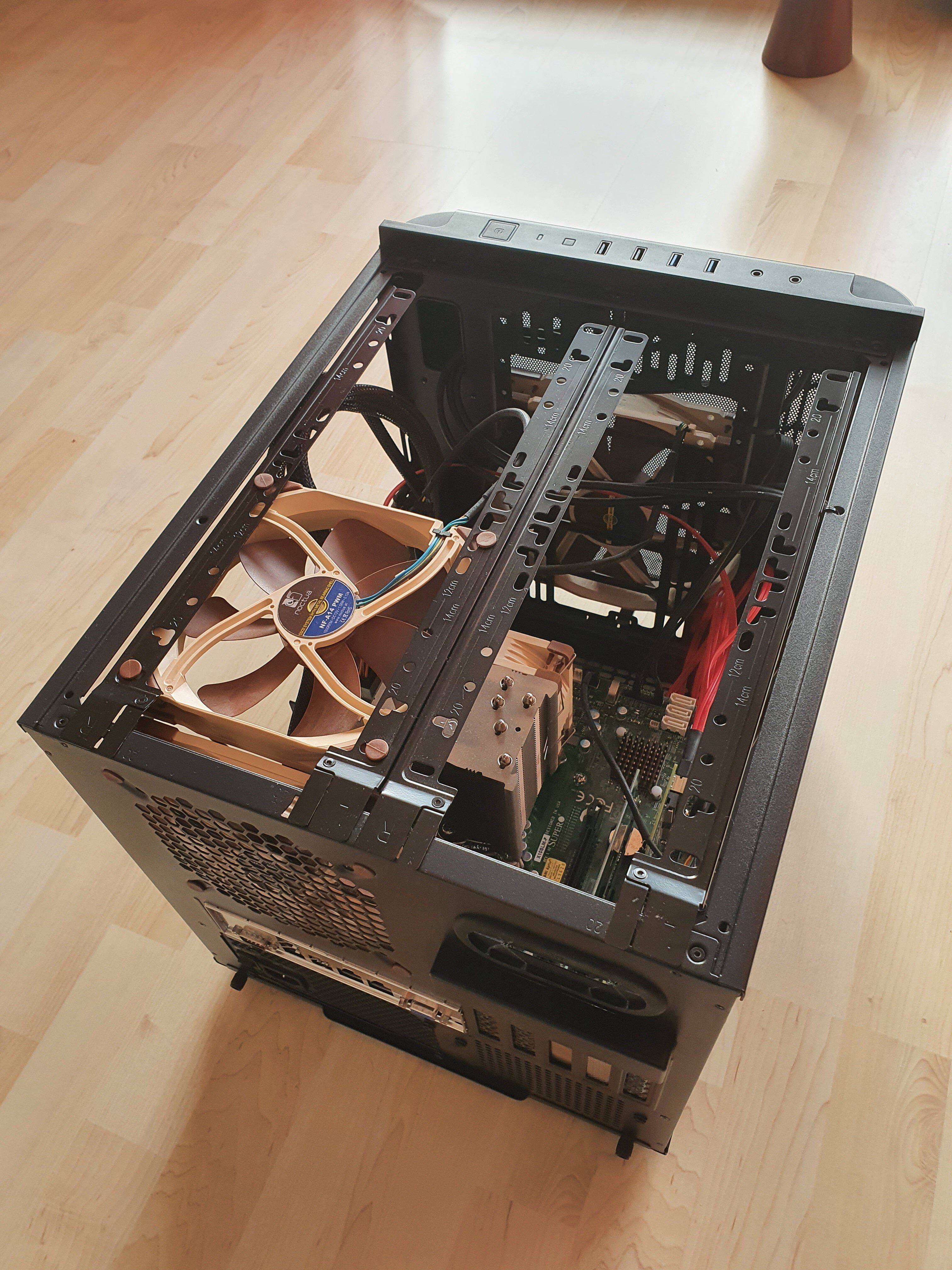

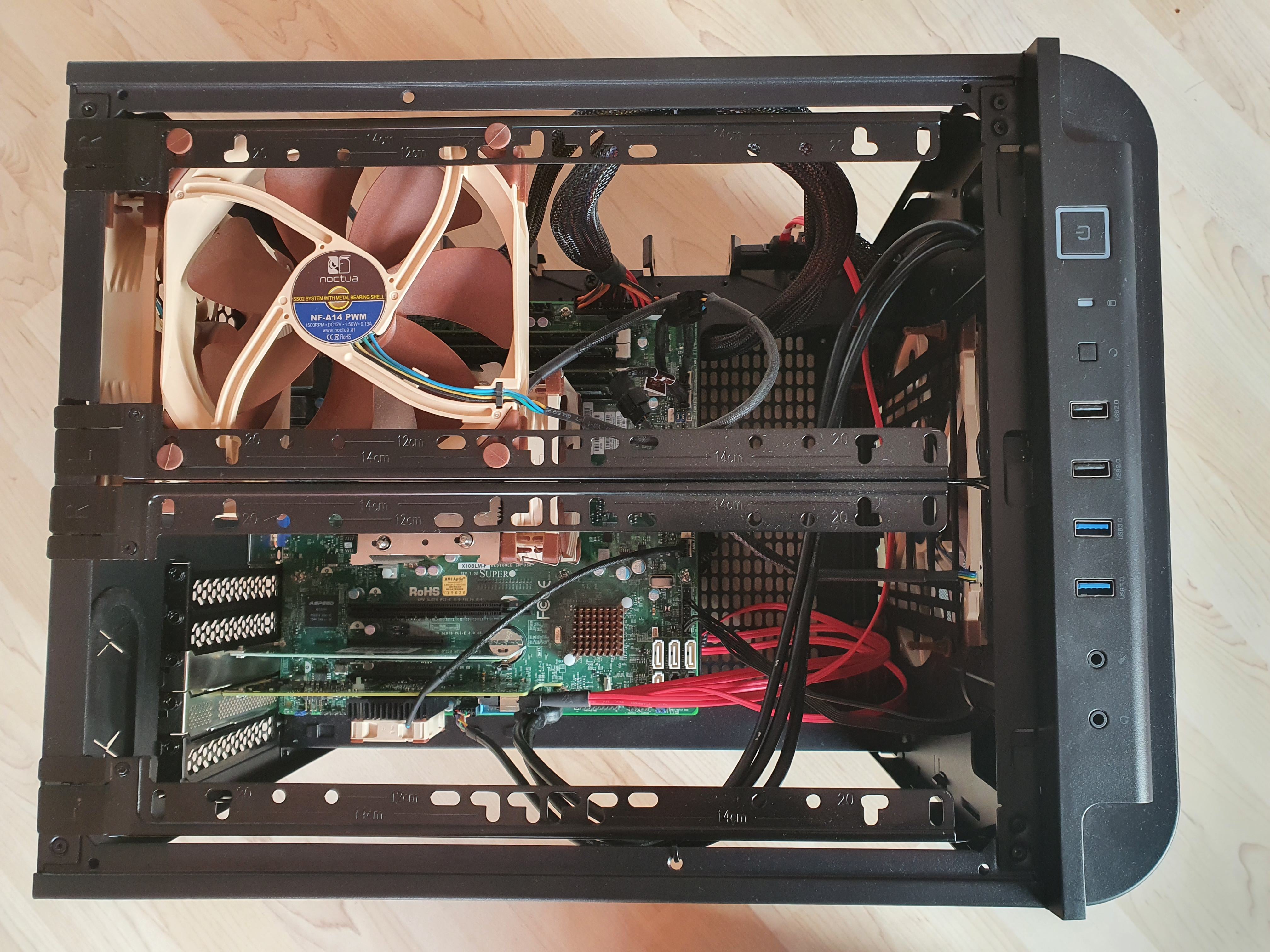

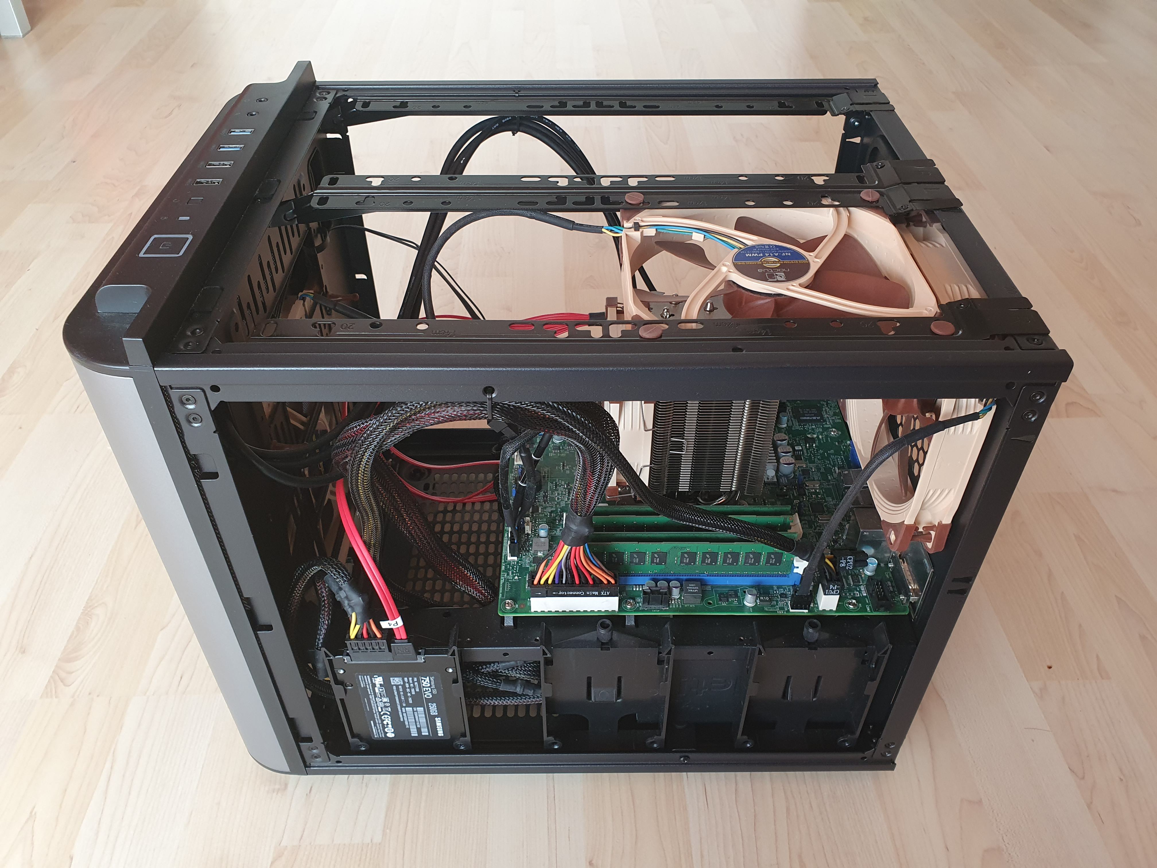

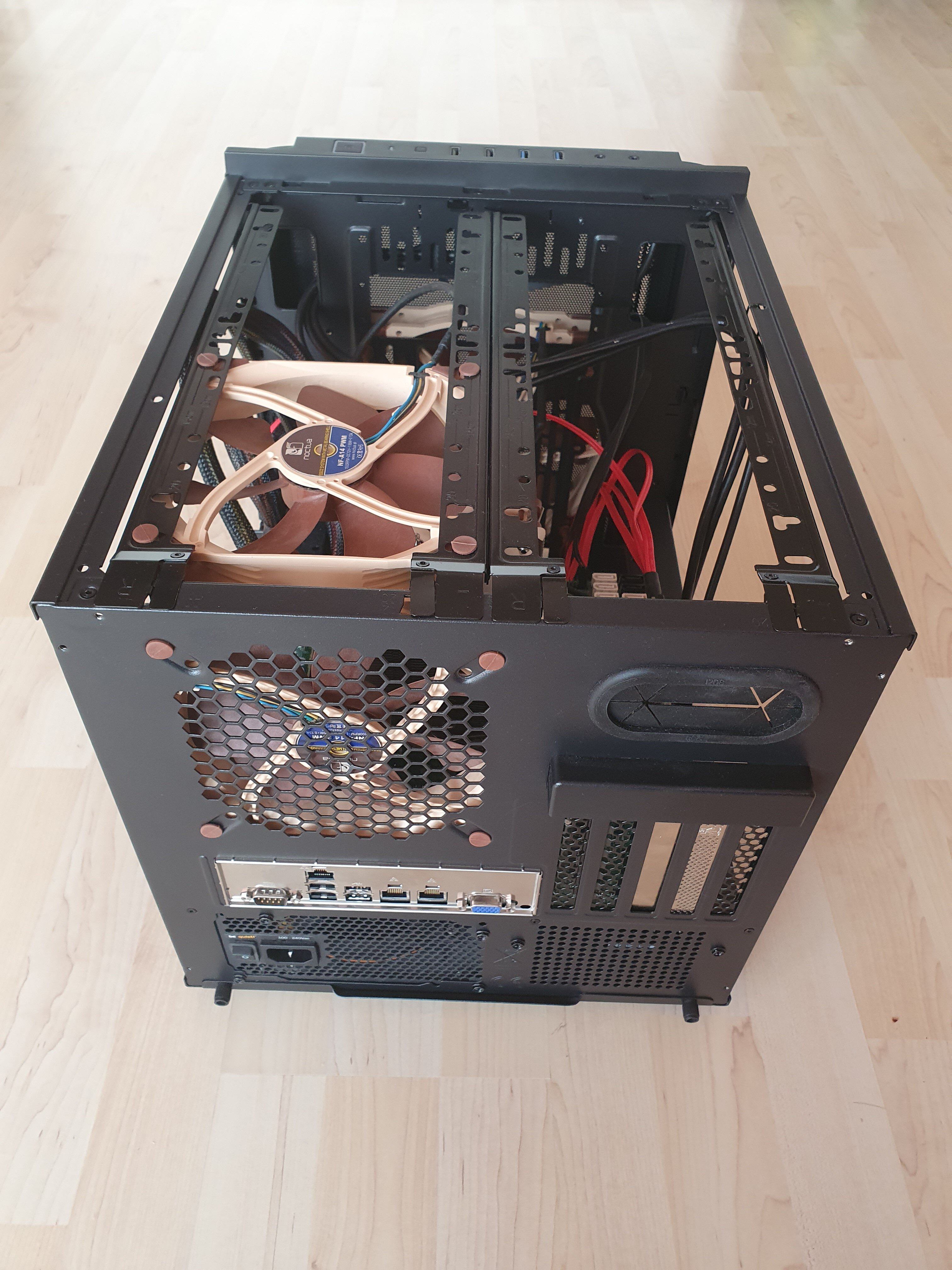

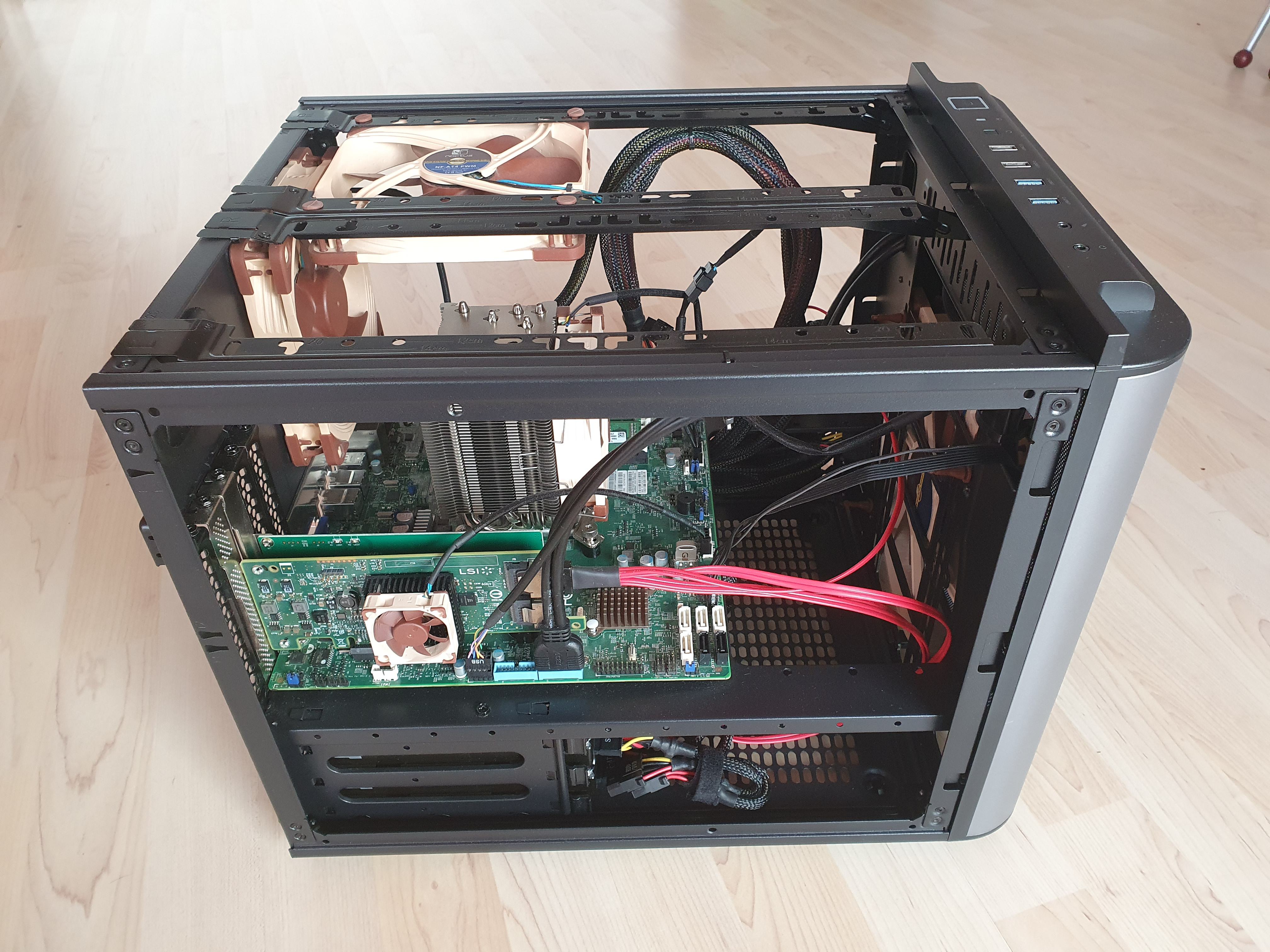

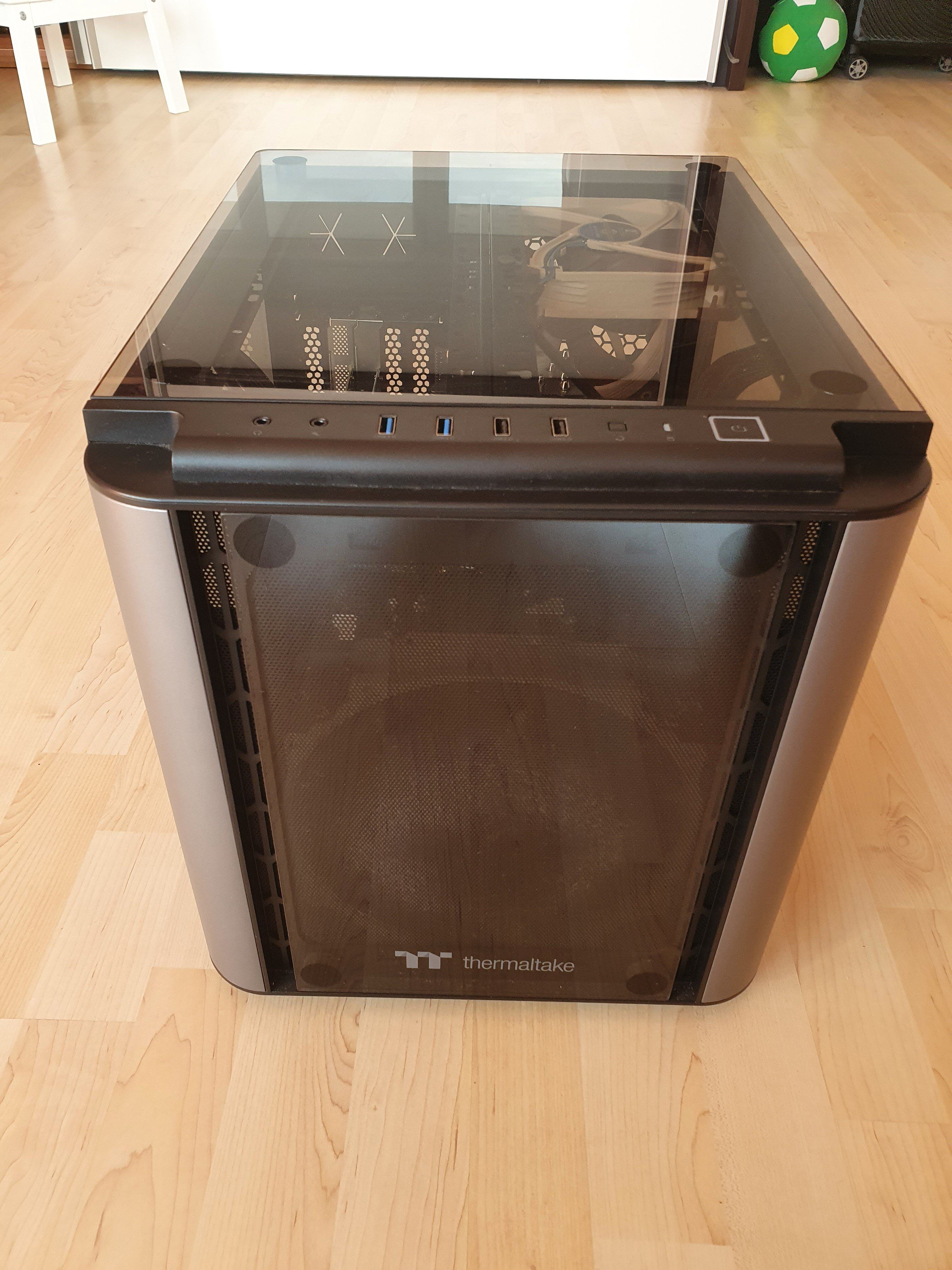

Hier mal ein paar Einblicke in meinen Backup Server, welcher Abends per ipmitool hochgefahren wird, über napp-it Replication das Backup meines NAS (napp-it) durchführt und sich dann wieder schlafen legt:
Verbaut ist folgendes:
1 Inter-Tech KT016 (88885376)
3 Seagate IronWolf NAS HDD 4TB, SATA 6Gb/s (ST4000VN008)
1 Intel SSD 600p 128GB, M.2 (SSDPEKKW128G7X1)
1 Samsung SSD 750 EVO 250GB, SATA, bulk (MZ-750250Z)
1 Samsung Portable SSD T5 blau 500GB, USB-C 3.1 (MU-PA500B)
1 Intel Xeon E3-1230 v3, 4C/8T, 3.30-3.70GHz, tray (CM8064601467202)
2 Crucial DIMM 4GB, DDR3L-1600, CL11 (CT51264BD160BJ)
2 Micron VLP DIMM 8GB, DDR3-1600, CL11-11-11, ECC (MT18JDF1G72AZ-1G6)
2 Broadcom SAS 9207-8i, PCIe 3.0 x8 (LSI00301)
1 Supermicro X10SLM-F bulk (MBD-X10SLM-F-B)
2 Noctua NF-A14 PWM, 140mm
1 Noctua NF-A20 PWM, 200mm
1 Noctua NF-A4x10 PWM, 40mm
1 Noctua NH-U9S
1 Thermaltake Level 20 VT, Glasfenster (CA-1L2-00S1WN-00)
Das meiste habe ich gebraucht gekauft oder war vorhanden (SSDs). Nur Gehäuse, HDDs und CPU Kühler habe ich neu gekauft. Insgesamt waren es ca. 350€ (ohne die Ironwolfs). Bin super zufrieden. Wenn die Kiste läuft zieht sie ~50-60W.

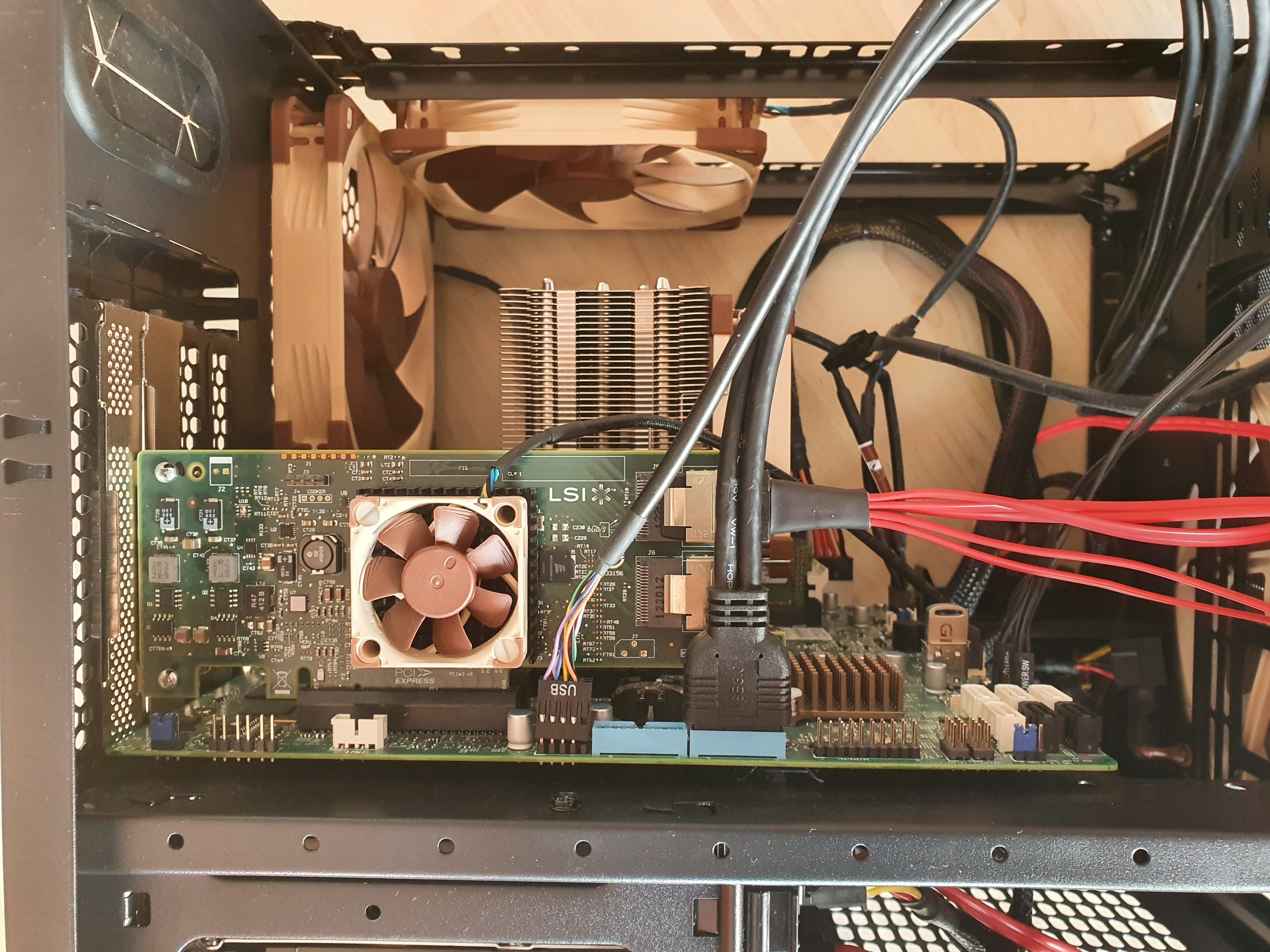

Was sind das denn für Nubsis, mit denen du den 40mm Lüfter auf den Controller montiert hast?
@jonofe : kleiner Moddingvorschlag: Der Lüfter oben ist so ziemlich ineffizient. Wenn du die Innenliegenden Kanten bis zum Glas hochziehst stellst du sicher dass die Abwärme auch sicher aus dem Gehäuse geleitet wird und nicht wieder zurückgedrückt wird :) Ne Gummilippe oder sowas würde bereits ausreichen :)
