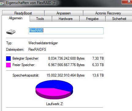

Nicht unbedingt Homeserver, aber Storage erneuert.
IBM ServeRAID M1015, PCIe 2.0 x8 @ LSI9211-IT mode
Snapraid Parität + Flexraid Pool

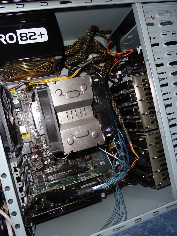

Wenn deine Kabel etwas länger wären, dann könntest du die Maschine noch etwas sauberer verkabeln! ;)
Dein Gehäuse hat ja offensichtlich Kabeldurchführungen um die Kabel hinter dem Mainboard Tray zu verlegen. Den ganzen Knäuel vorne könntest du verschwinden lassen!
Das sieht aus wie SFF8087 Kabel von Supermicro, die nach meiner Erfahrung sowieso nicht so ideal zu verlegen sind, weil sie ziemlich steif sind.

Hi,
das sind 0,5m lange DeLock Kabel und ja die sind sehr steif, hab extra die Anschlüsse nach vorn verlegt und die HDDs so herum gedreht weil ich auf der Rückseite durch die Dämmmatten keinen Platz habe für die Anschlüsse. Ist ein sehr kompakter Mini Tower mit vorinstallierten Dämmmatten, da ist alles sehr eng (aber leise). Die Kabel von LSI sehen auch hochwertiger aus als die ich habe, aber da ich die Konfig so lasse wie sie jetzt ist, werde ich mir keine neuen Kabel kaufen, danke trotzdem für die Tipps.

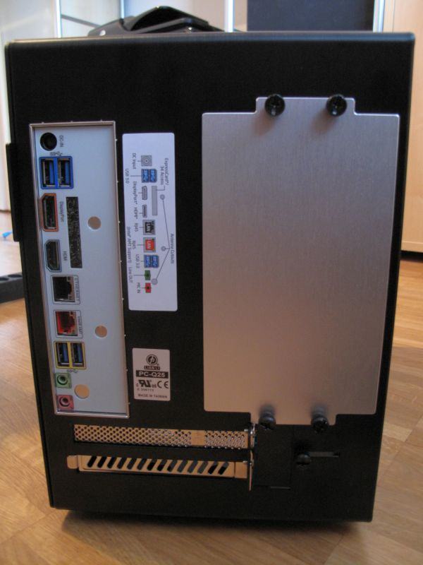

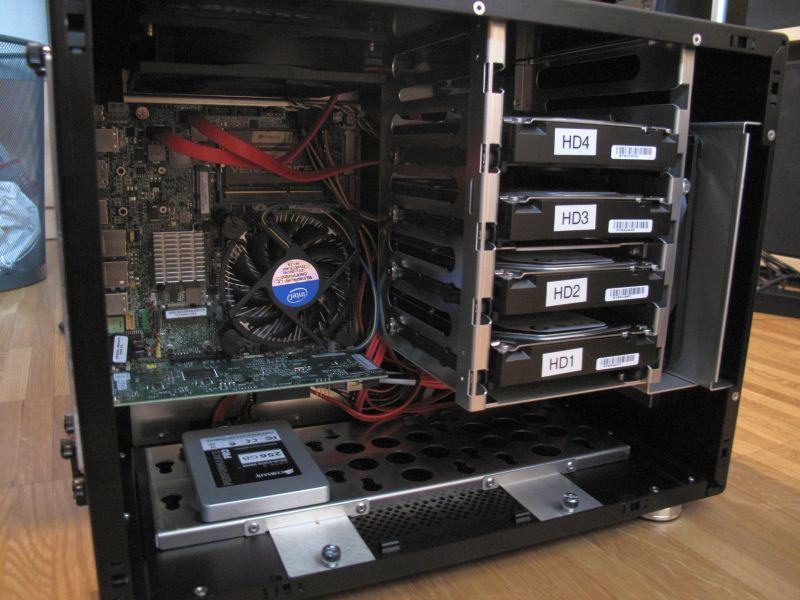

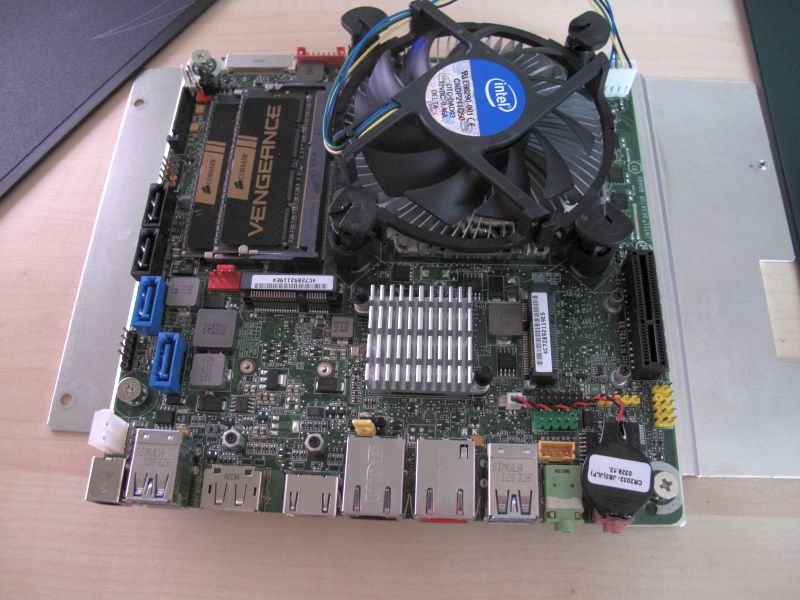

Hier mal Bilder meines neuen ESXi-Servers mit momentan 4 VM (IPFire, WHS 2011, Ubuntu Server und WinXP Pro):
Intel DQ77KB Mainboard mit einem Xeon E3-1265V2 und 16GB RAM
Lian Li PC-Q25
Corsair Performance Pro 256GB
LSI SAS 9211-4i HBA
4x Seagate ST2000DL003

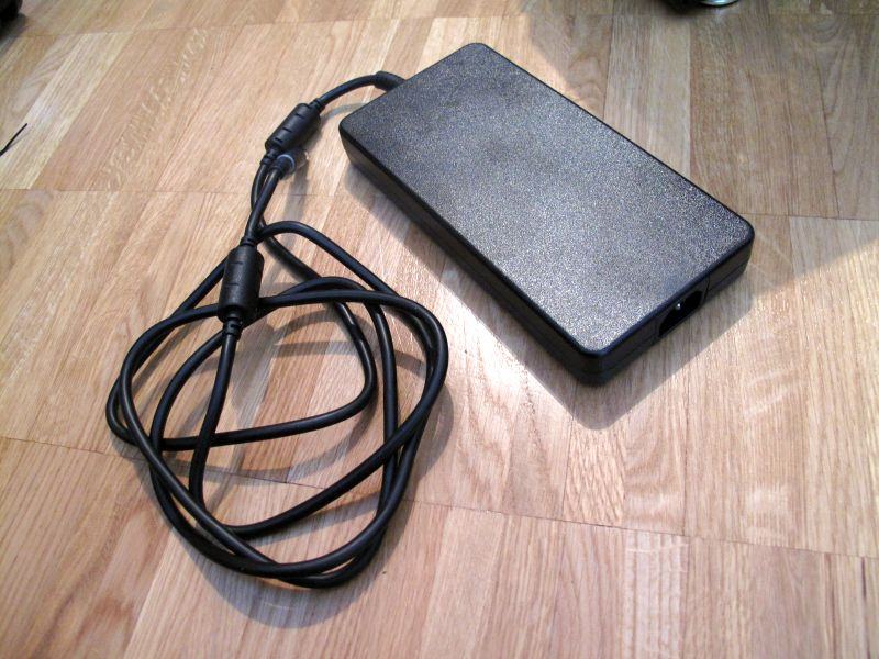

Dell/Alienware 240W Netzteil
ATX-Netzteilschachtabdeckung

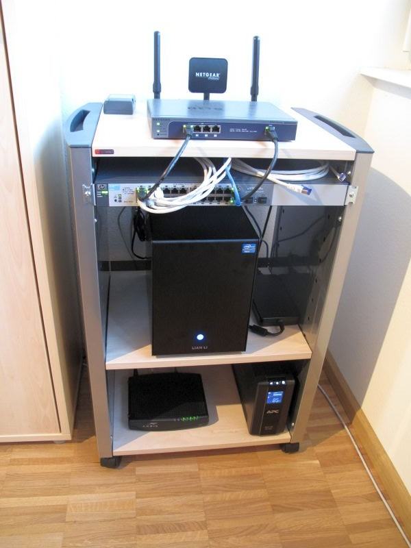

Mein "Rack"
