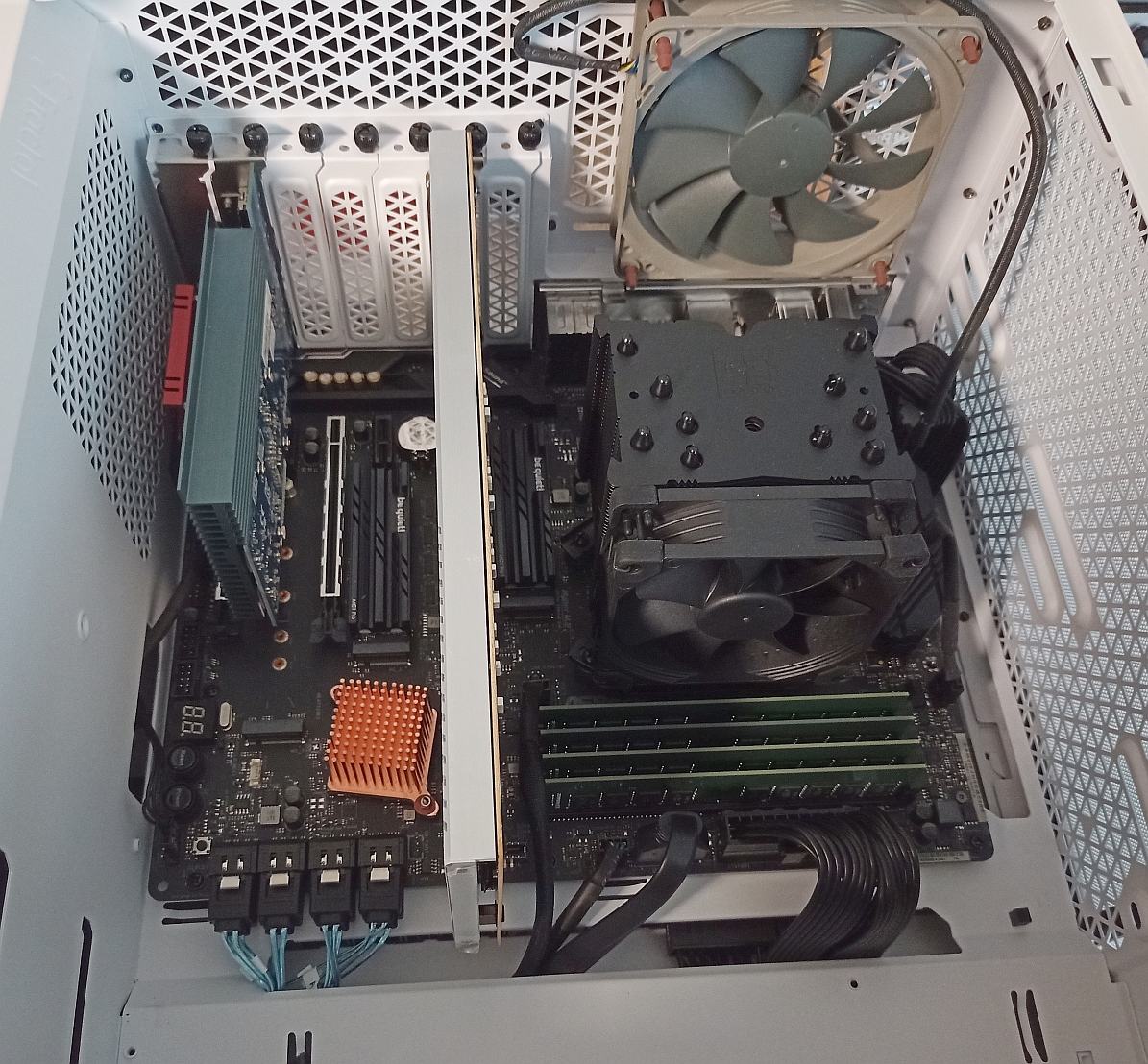

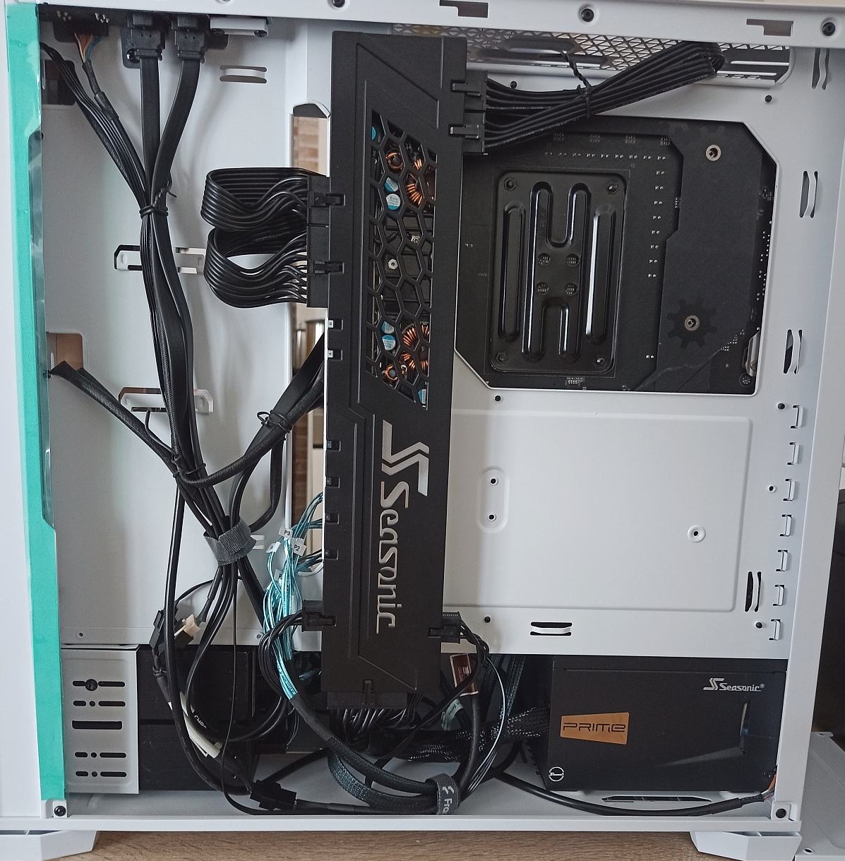

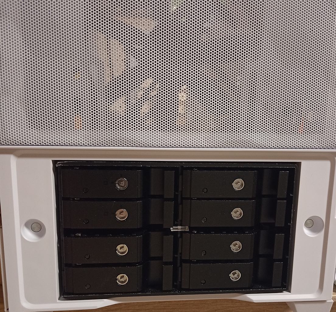

So sieht es aktuell bei mir aus.
Keller:
Dachboden:

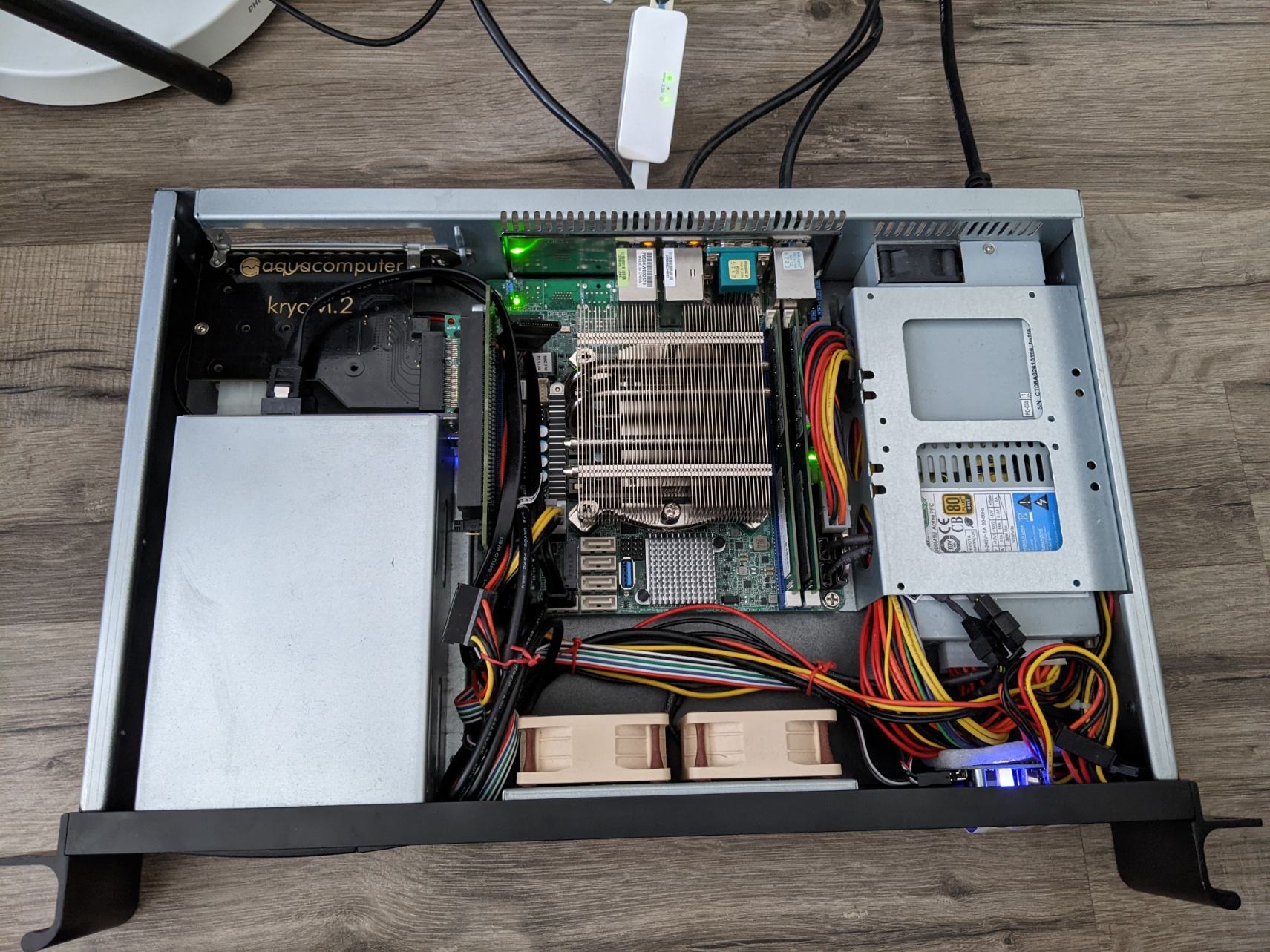

Mal ein Update zu meinem Server:
VM-Server: Xeon E3-1225v6 | ASRock Rack E3C236D2I | 32GB DDR4 ECC | Samsung PM9B1 1TB | QXG-10G1T (AQC107 10GBit)
Proxmox, Tautulli, iobroker, Plex
Die CPU hat zwar jetzt eine TDP von 73W (gegenüber 35W vom G4600T), aber dank Speedstep (governor auf powersave) und gesetzter Tmax auf 70°C. Im alltäglichen Betrieb läuft er kaum hörbar bei 45°C. Stromverbrauchswerte werde ich mal nachreichen, Messgerät ist schon bestellt.
Möglich wurde das 10GBit LAN erst durch den Umzug der SSD in den kleinen 2230 M.2 Slot. Die sind nun endlich erschwinglicher und verfügbarer geworden dank Steam Deck. Diese etwas unschöne Riserkabel-Lösung wird noch ersetzt durch ein solideres.
Die Netzwerkkarte brauchte einen extra Lüfter, damit sie in diesem Gehäuse nicht überhitzt, daher fix was gedruckt, alten Lüfter rausgefischt und Rest hat die Heißklebepistole erledigt. Soll aber noch mit einer Temperatursteuerung ausgestattet werden.
Demnächst bekommt es außerdem noch einen Zigbee Dongle für iobroker.
Firewall/VM-Server: Pentium G4600T | ASRock Rack E3C236D2I | 32GB DDR4 ECC | Kingston A2000 NVMe 1TB + 2x WD Red 4TB @mirror
Proxmox, XTeVe, Pihole, pfsense, Plex, Nextcloud

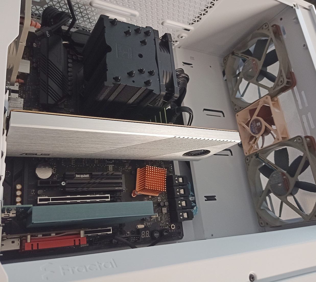

Mein neues SSD only Unraid-System:
MB: X570 Taichi gepimpt
CPU: AMD 3900x im 65W Eco-Modus ohne HT
RAM: 4x16 Kingston ECC
Speicher Asus Hypercard Gen4: 4x MVME SSDs (2x2TB, 2x1TB, alles Samsung 970Evo+)
Speicher Backplane IB-2280SSK: 8x Sata SSDs (6x Crucial MX500, 1x Samsung 870Evo, 1x Samsung 860Evo)
Speicher Board: 2x NVME SSDs (Samsung 970Pro 1TB, Samsung 980Pro 500GB)
Sonstiges: 10G Netzwerk ASUS XG-C100C, Asus GT-730 PCIe x1 im PCIe x1 Slot - das ganze in einem Fractal Pop Air mit Seasonic Connect Netzteil.
Daseins-Zweck: Backups, diverse VMs, Spielwiese...

Geiles System, aber was macht der Noctua Minibrüller da?
Der kleine Noctua lag hier noch untätig rum. Und da er zwischen die anderen 2 passt, kam er halt mit ins Gehäuse...
Verbrauch? Kann ich jetzt noch nichts dazu sagen, messe ich die Tage aber mal.
SMT? Die anfallenden Arbeiten sollen von richtigen Kernen erledigt werden, meine Meinung. Auch in meinem (DAW) Hauptsystem ist HT/SMT ausgeschaltet.
Ich würde erwarten, dass die Scheduler der aktuellen Betriebssysteme und Hypervisoren HT-"Kerne" sowieso erst nutzen, wenn die echten belegt sind und nicht, das man das selber steuern/unterbinden muss.
