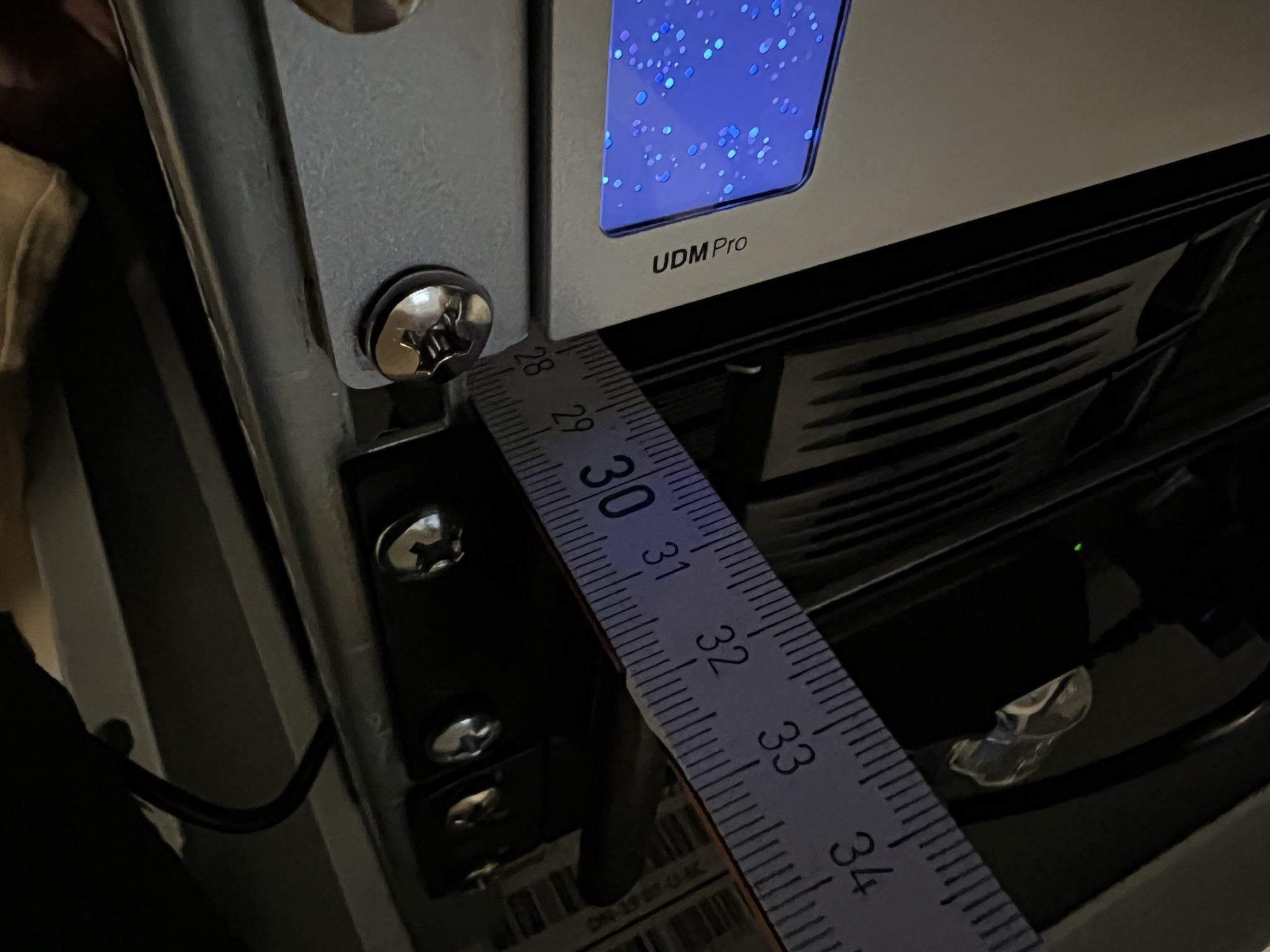

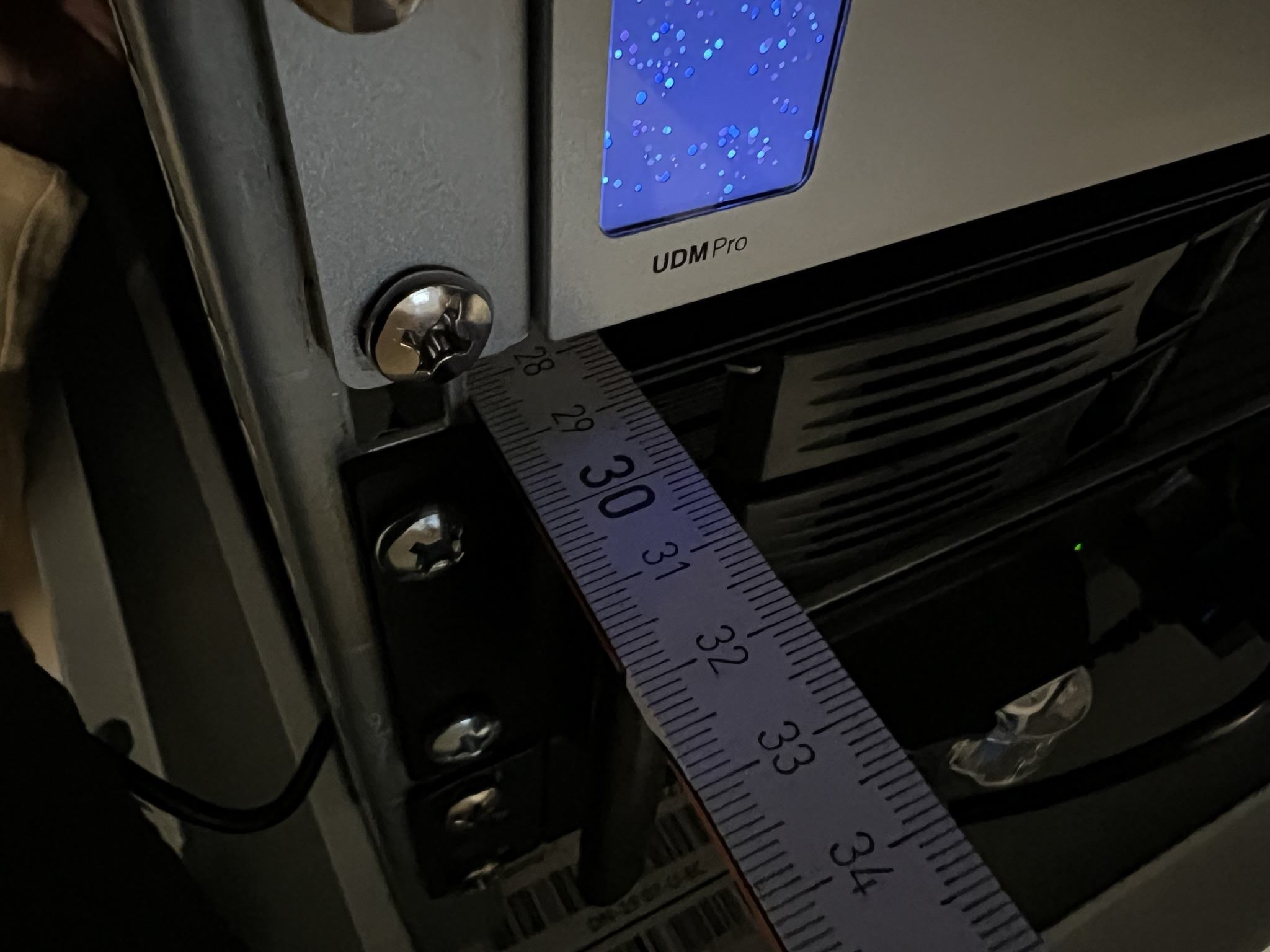

Wäre super, wenn du trotzdem bei Zeiten noch die Einbautiefe (Anlagefläche Rack-posts bis Hinterkante) messen könntest!
Hinten natürlich den Zollstock bündig mit der Hinterkante des Gehäuses.

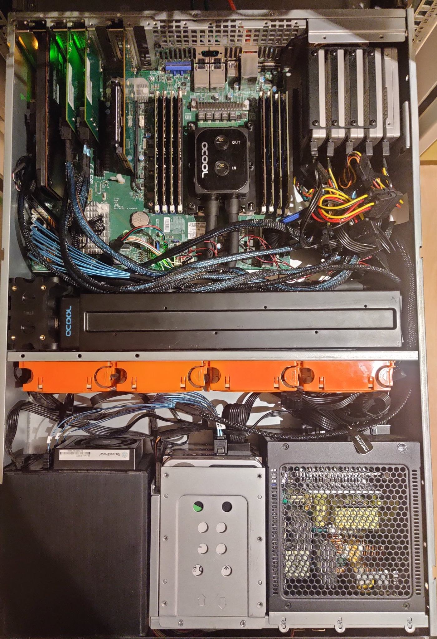

Letztes Wochenende habe ich mal genutzt, um meinen alten 2019 zusammengestellten Home-Server ein wenig zu überholen, der bis auf ein paar nachträglich ergänzte SSDs weitgehend unverändert blieb.
Verbaut ist jetzt ein Supermicro X11SPI-TF, auf dem ein Xeon Gold 6208U werkelt. Dazu kommen 256 GB DDR4 2666 MHz RAM.
Booten tut das System von zwei gespiegelten PNY CS3030 NVMe SSDs, für den VM-Storage sind 5x Intel DC P4500 mit je 2 TB verbaut, die im RAID-Z1 laufen. Für das Datengrab sind weiterhin 5x 12 TB Exos X verbaut, auch im RAID-Z1.
Weiterhin werkelt in der Kiste eine Optane 900P 480GB, die aktuell noch als Scratch-Disk und Swap-Erweiterung genutzt wird. Langfristig soll eine zweite Optane dazu kommen und als Special Device für den HDD Pool eingesetzt werden.
Die Kühlung ist mittels Komponenten aus der Alphacool Enterprise Serie realisiert, bekommt man auch so 1:1 als "AiO" zu kaufen.

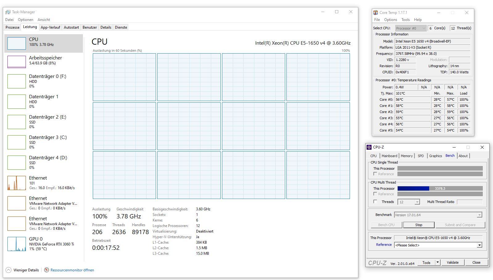

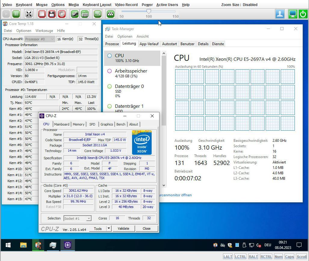

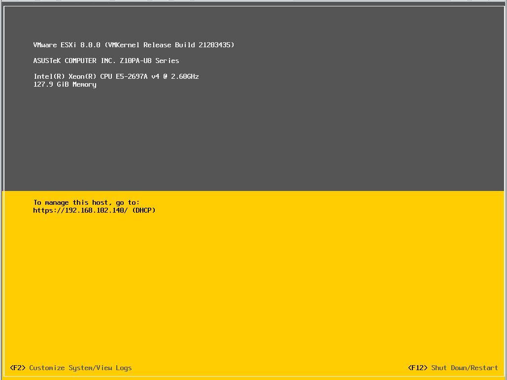

Bei mir gab es auch gröberen Umbau. Server hat eine E5-2697 v4 und ein SAS Cage erhalten, die Workstation den alten E5-1650 v4 und 64GB RDIMM. Das Workstation Board hat wieder super rum gezickt, bis der RAM gelaufen ist. Und jedes Mal Macho abmontieren, bis die Riegel zugänglich wurden.
ESXi 8.0 > E5-2697A v4, 128 GB RDIMM, ASUS Z10PA-U8, Quad NIC, Perc 310, Supermicro SAS Cage, 4 kleine SSD und eine 2TB SM883 VM Store, 8TB WD RED, Quad Analoges Telefon Interface
Win 10 Pro > E5-1650 v4, 64GB RDIMM 2400, ASUS X99E-WS, RTX 3060Ti, ASUS Xonar D2X/XDT, 10 Gbit NIC, 2x 1TB Evo 850, 1x 2TB Evo 850, WD Gold 6TB, WD RED 8TB

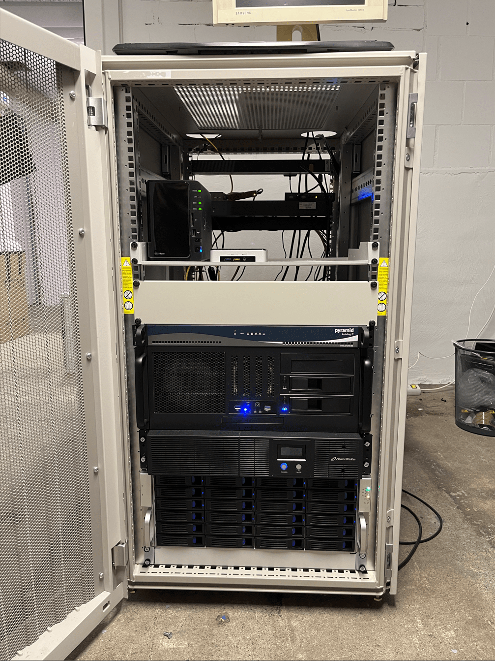

Mein bescheidenes kleines Rack:
- Download Station mit i7-8700, 16 GB RAM und 2 TB NVME
- Synology Housing vom Kumpel
- NUC Housing von einem anderen Kumpel
- 10 GB Firewall mit i7-8700
- ESXI mit i7-9700, 64 GB RAM und 8 TB NVME Storage
- USV
-TrueNAS Scale mit 64 GB RAM, i7-9700, 4 TB NVME Storage, 16x 10 TB SATA SSD
Da mir die Leistung nicht mehr reicht, wird der ESXI durch 2 Proliant G9 ersetzt mit je 128GB RAM und 16 Kernen.
