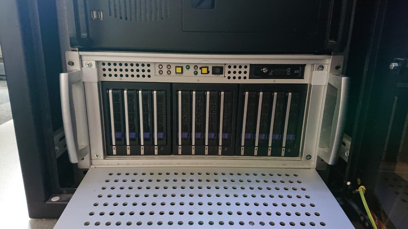

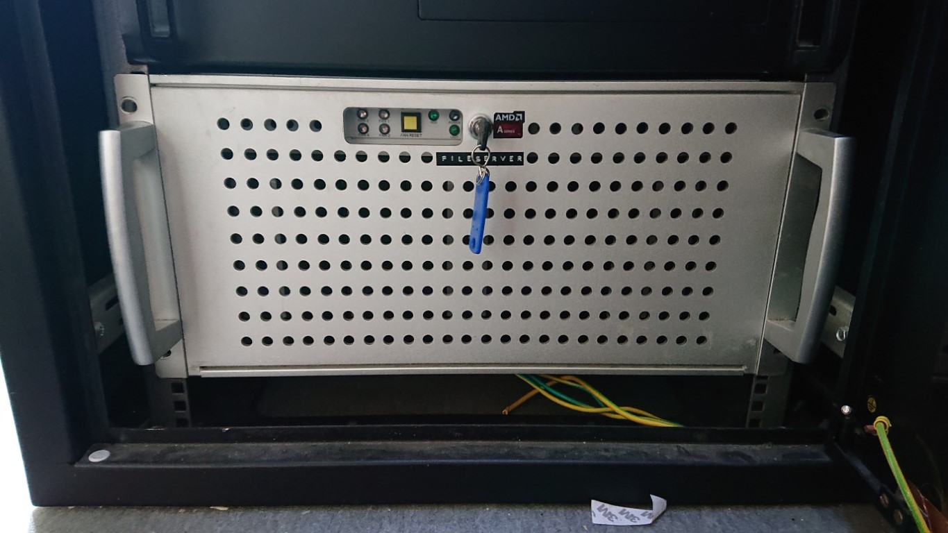

Und zu guter Letzt mein Fileserver. Das Gehäuse (800 mm Tiefe und 5HE) habe ich mal für 1€ ersteigert, konnte aber den Hersteller nie identifizieren. Innen sind 2*120 mm, 1* 92 mm und hinten 1* 80+1*60 mm Lüfter angebracht. An den Icydock Wechselrahmen sind auch jeweils 92 mm Lüfter angebracht.
CPU: Opteron 3280 (8m/8t)
Asus: M5A97 R2.0
RAM: 24 GB ECC UDIMM
HBA: Dell Perc H310
NIC: Mellanox ConnectX2 10Gbit
SSD: Sandisk 250 GB
HDD: 8*3 TB + 2*4TB im ZFS striped mirror
OS: Openmediavault
Dies ist mein Fileserver. Da hier aber hauptsächlich nur Mediendateien und Backups drauf liegen, ist der die meiste Zeit aus (und natürlich weil so viele HDDs auch einiges an Strom fressen). Dieser Server soll nachdem ich eine DAS aufgebaut habe als reiner Backup-Fileserver dienen (u.a. per NFS an den R710 angebunden).
