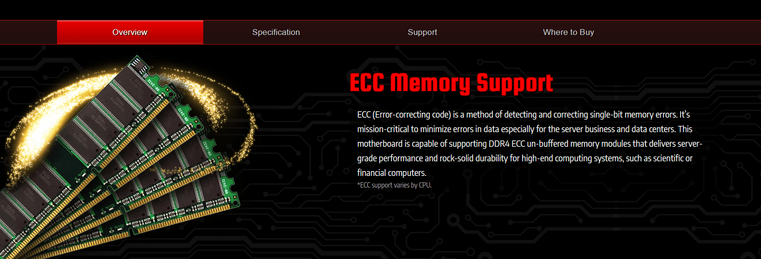

Die X570 Boards sind mir etwas zu teuer und die Gefahr ist zu groß, dass nachher die ECC Unterstützung nicht gegeben ist.
Warum ist dann das Supermicro X11SCL-F retail für 200€+ in Ordnung, wenn X570 zu teuer ist?
Desweiteren stimmt das mit dem ECC-Support auch nicht ganz, denn seit X570 wird ECC bei einigen Herstellern wie ASRock groß und fett beworben, wie etwa hier:

Es muss auch nicht unbedingt X570 sein; es geht auch B450. Bei einigen X570 Mainboards wird ECC lediglich offen und fett beworben, das ist alles. Funktioniert technisch nicht besser / schlechter als auf B450 / X470.
Es ist schön und gut dass einige Hersteller hier vorangehen, und ich erwarte mir hier von AMD für Zen3 ein klareres Statement, aber leider bleibt ECC bei den non-pro Ryzen ein Glückspiel. Auch ASRock garantiert dir die ECC Funktion nur mit Ryzen pro CPUs :(.
Es ist richtig, dass bei den APUs ECC tatsächlich nur bei den PRO CPUs unterstützt wird. Das wird von den Mainboard-Herstellern aber auch offen kommuniziert: bei ASRock unter den Spezifikationen: "*For Ryzen Series CPUs (Picasso), ECC is only supported with PRO CPUs."
Das klare Statement von AMD ist, dass die Consumer-Plattformen für ECC nicht validiert sind. Man überlässt es den Mainboard-Herstellern, ob und wie sie mit ECC auf ihren Plattformen umgehen. Das Silizium gibt es her und ist nicht künstlich deaktiviert (außer bei APUs). Das macht es halt so interessant für den Home-Server Bereich, da man so günstig an ECC rankommen kann.
