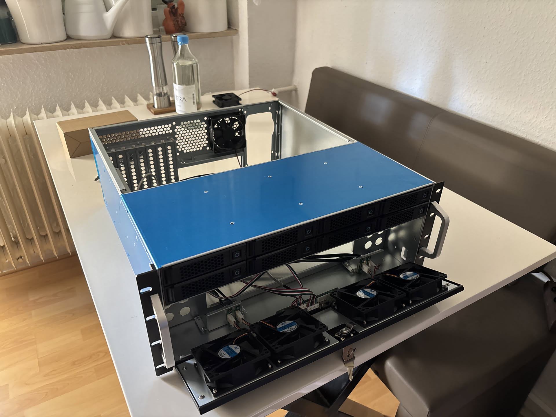

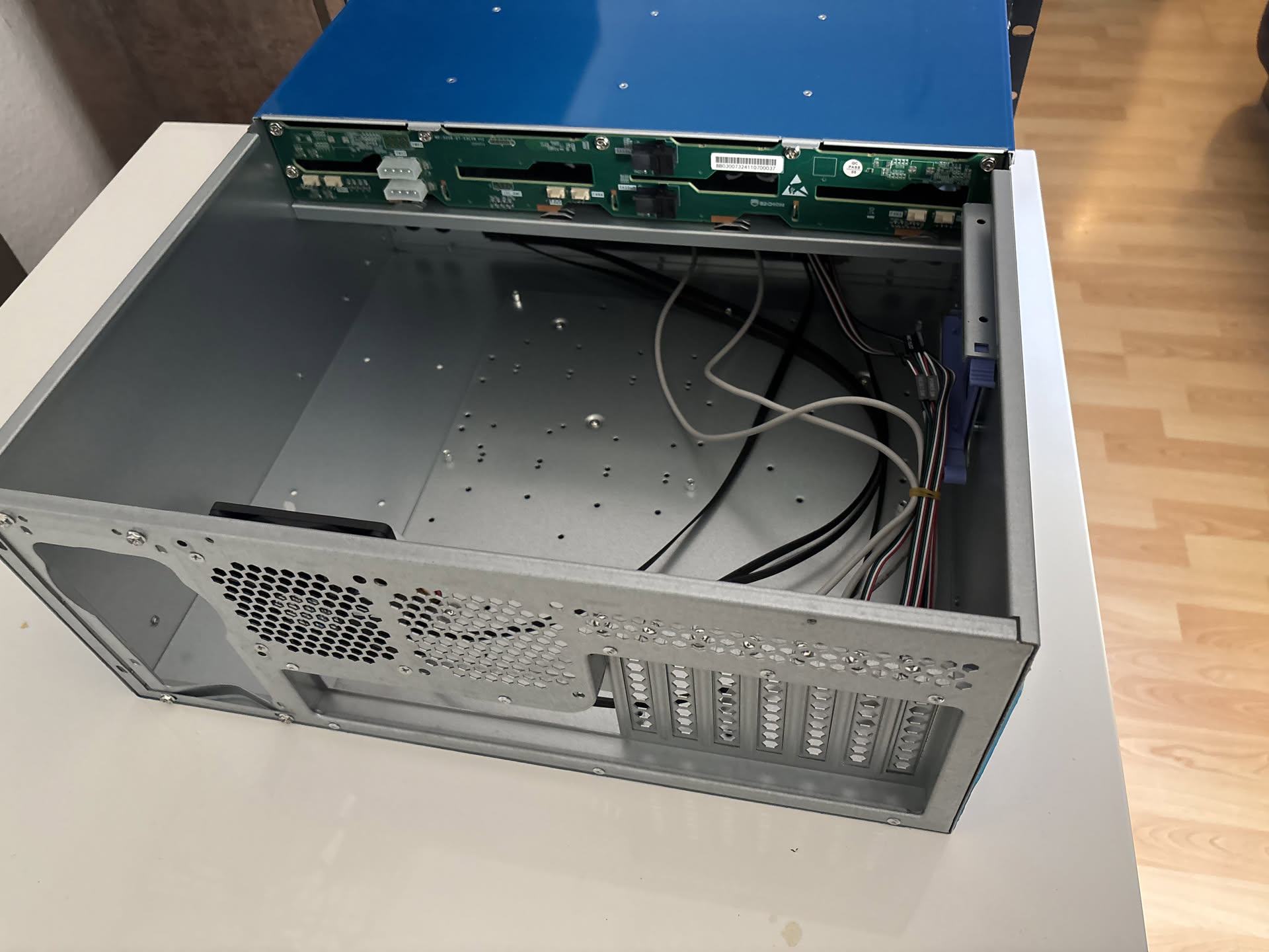

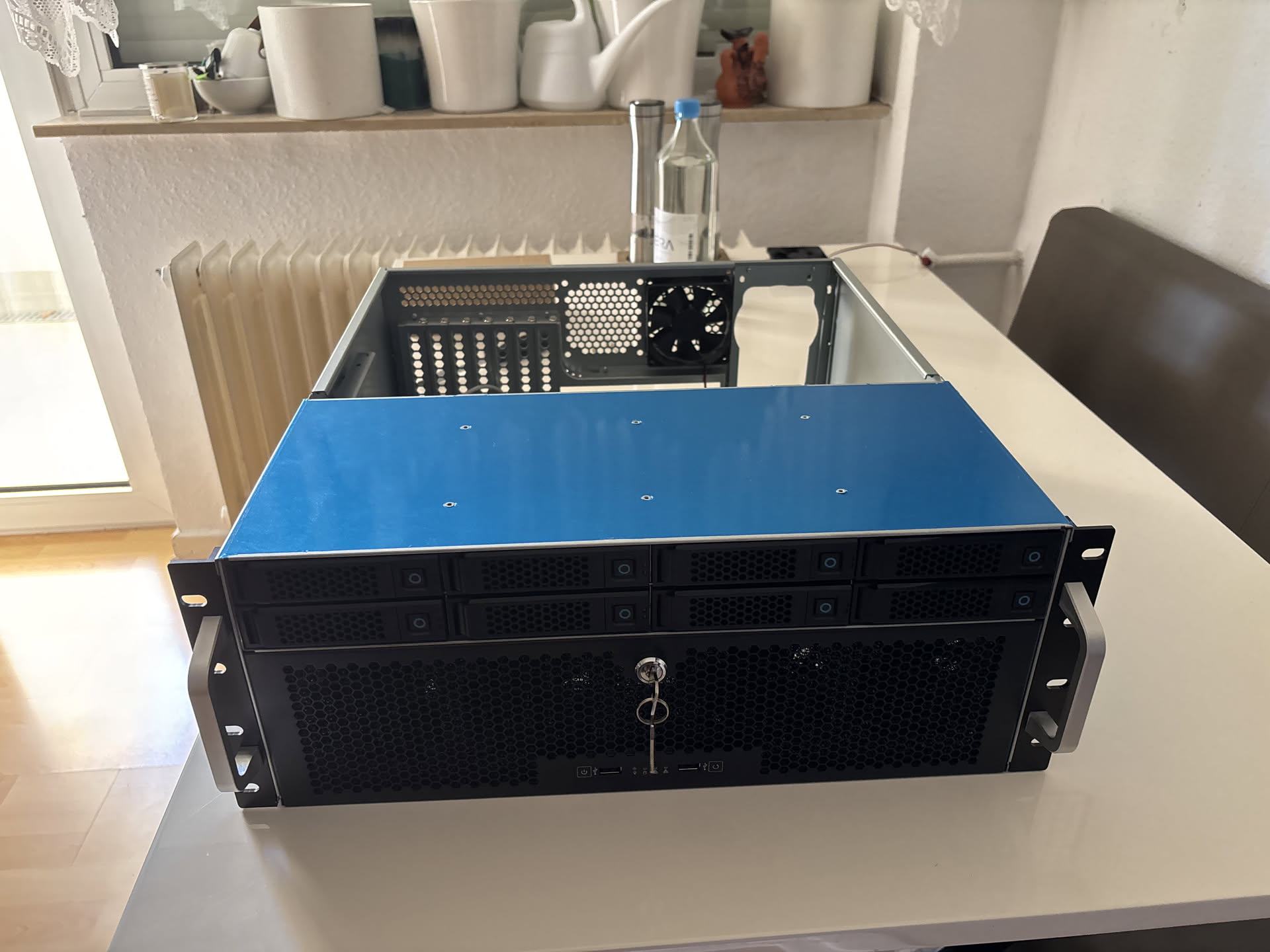

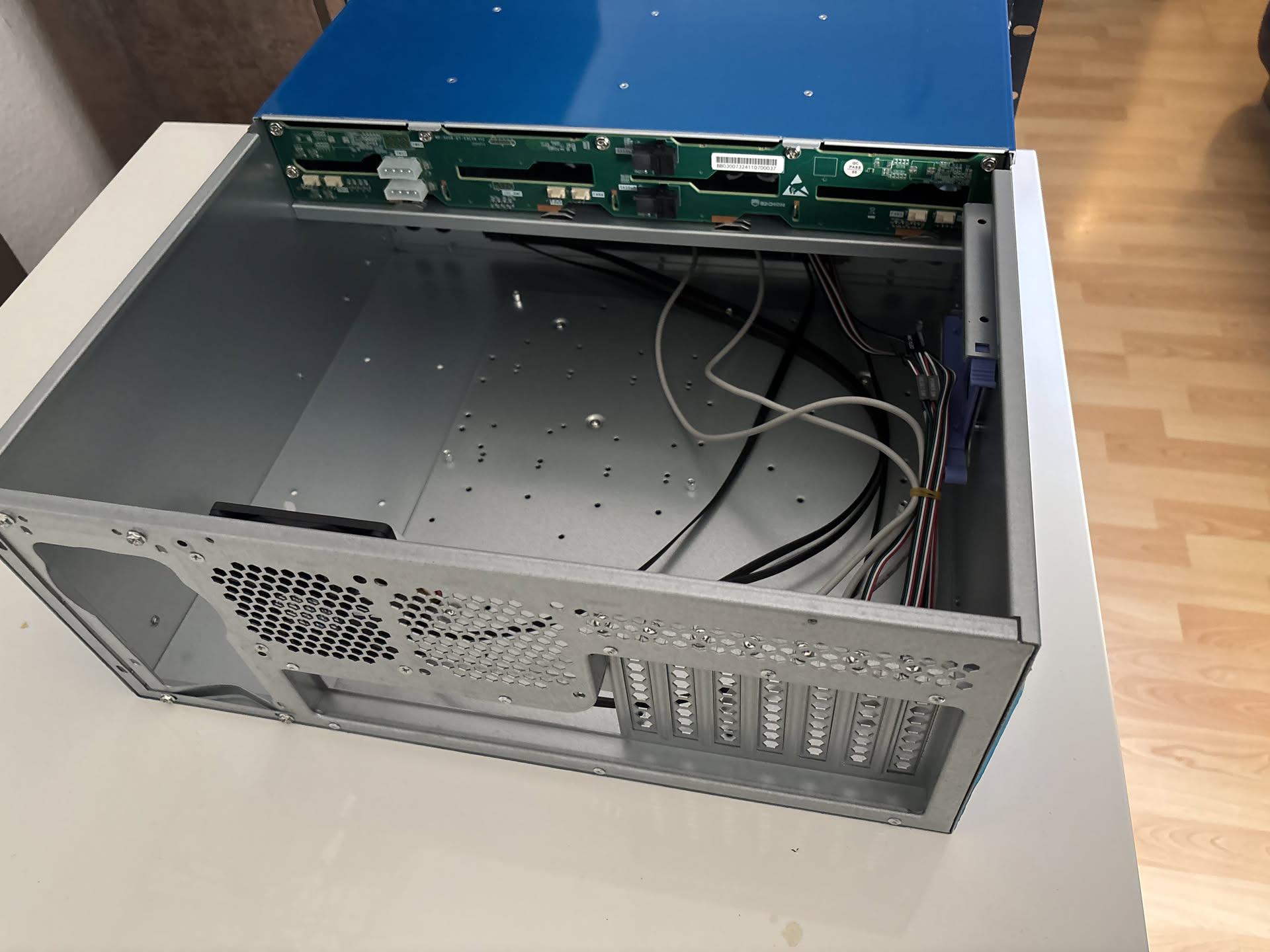

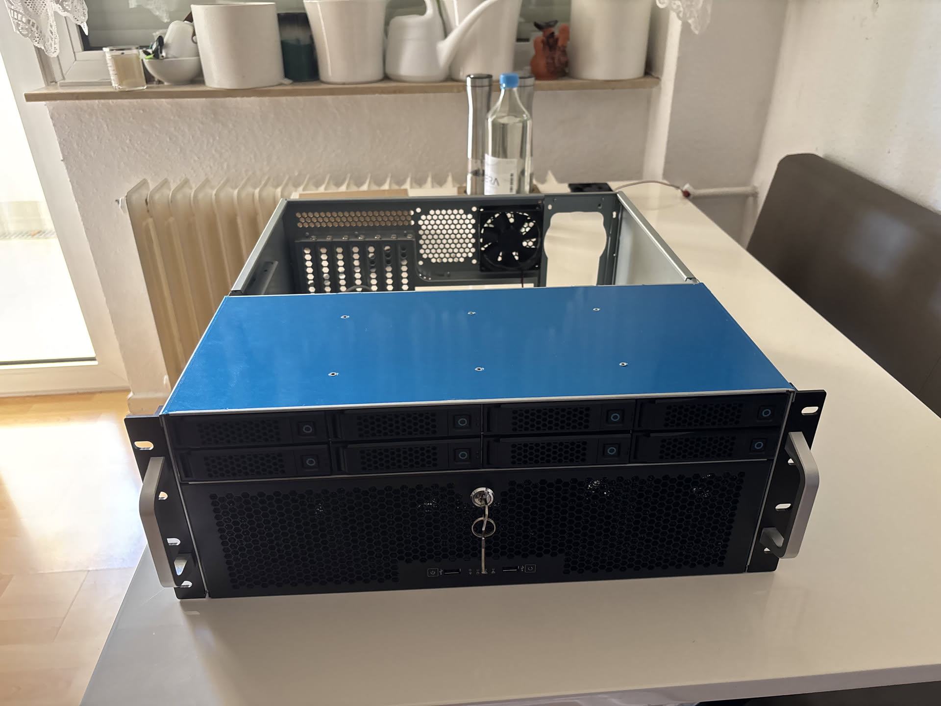

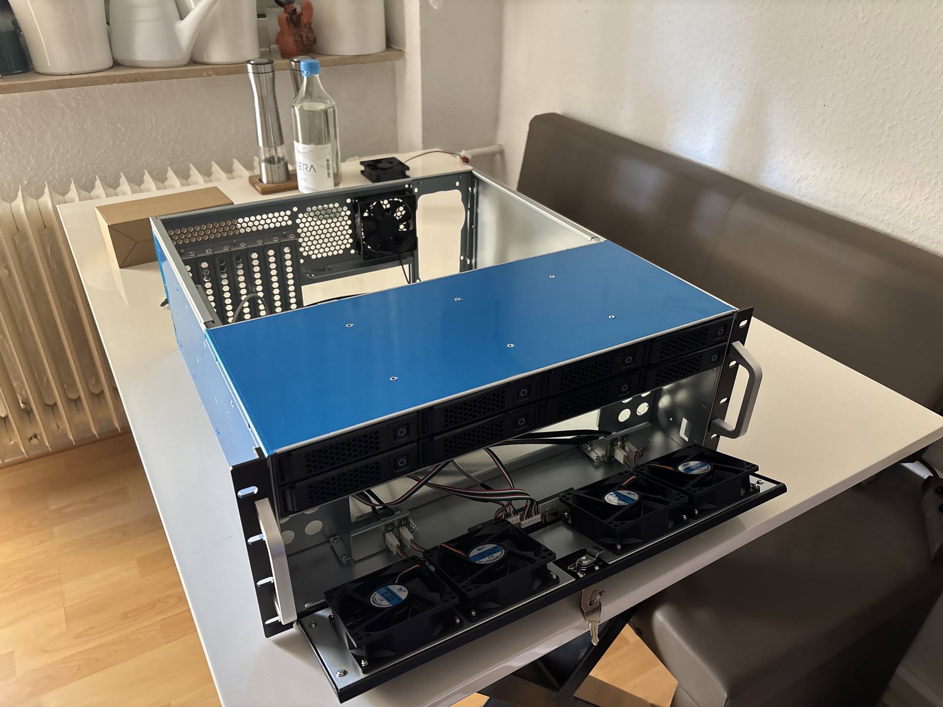

Ein kleines Update, da es doch ein wenig anders kam. Da das Jonsbo N5 nicht bis voraussichtlich Mitte Mai lieferbar ist, wollte ich nicht so lange warten. Dementsprechend musste was anderes her. Nach langer Suche, bin ich letztendlich bei einem Inter-Tech 4708 gelandet. Ein Storage Gehäuse war bei mir eigentlich nie Thema, aber die Idee eines Racks hat mir mit der Zeit (und der ewigen Sucherei) immer mehr gefallen. In den nächsten Woche wird dann das Rack folgen und der normale PC wohl auch in ein 4U Gehäuse umziehen. Falls jemand einen guten Tipp hat, bin ich ganz Ohr.
Das Case an sich ist ganz ordentlich, wenn auch nicht Perfekt. Eine Festplatte (oben links) habe ich schwer reingekriegt, und ich habe den Verdacht die kriege ich verdammt schwer wieder raus. Anbei einige Bilder vom Zusammenbau. Die eingebauten Lüfter (Bild 3) gingen gar nicht. Verdammt laut und kein PWM. Die habe ich durch 80mm Arctic Lüfter ersetzt und bin sehr Glücklich mit der Entscheidung. Jetzt ist es selbst bei Volllast noch leise und das Lauteste sind die Festplatten.

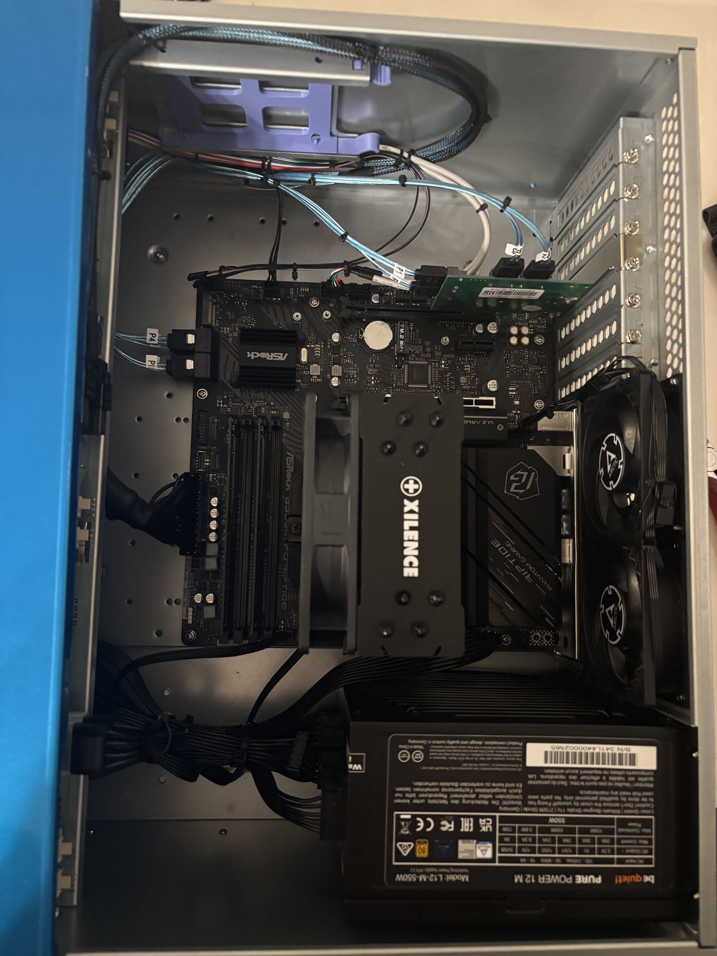

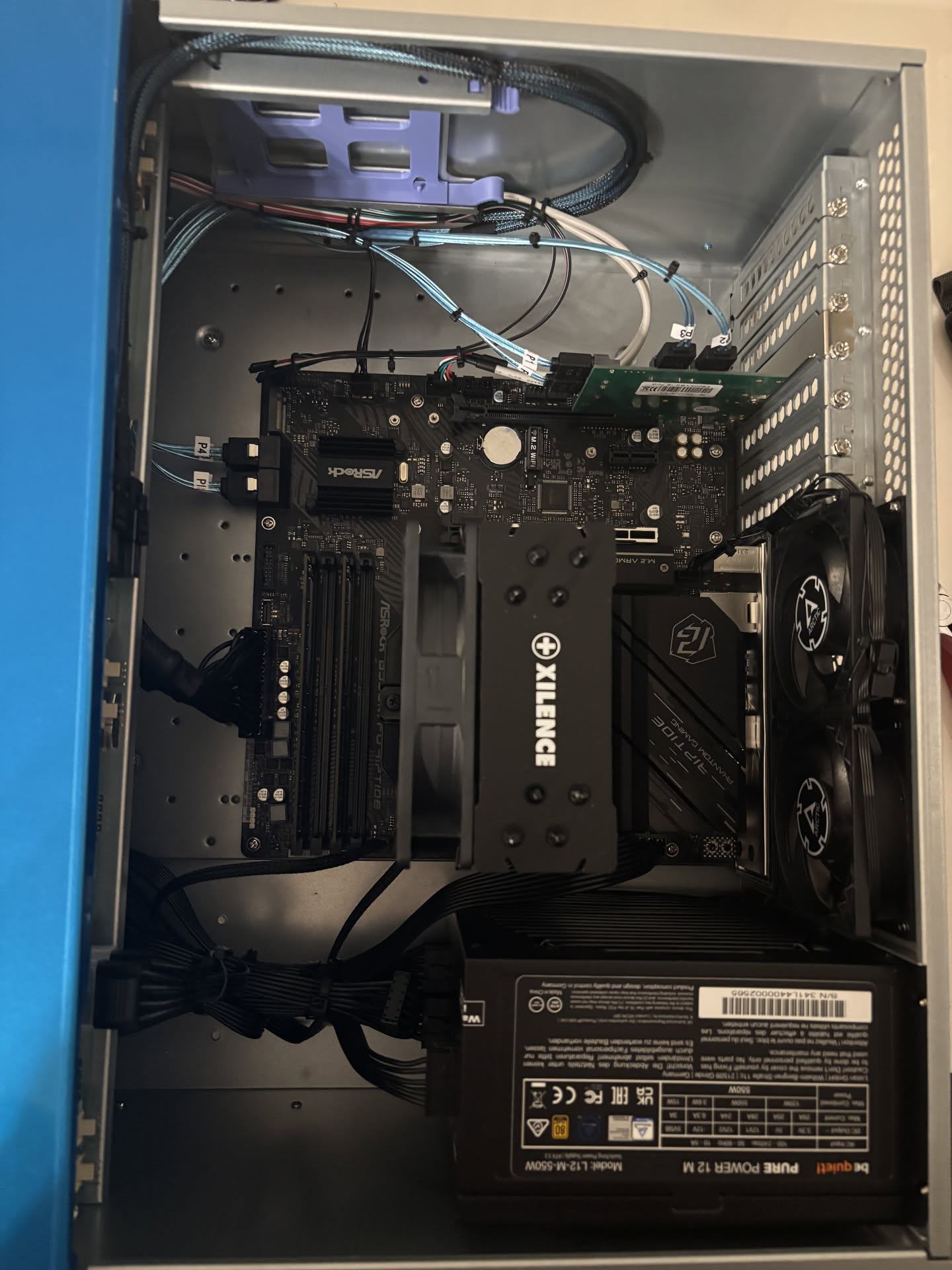

Bis auf das Case (und eine RAM verdoppelung) sind die Komponenten gleich geblieben. Bei der CPU von PC-King kann ich empfehlen sich vor dem Zusammenbau noch mal die Pins gut anzugucken. Meine kam leider in einer zusammengeklebten CPU Halterung und ist beim Transport rausgerutscht. Dementsprechend gab es eine leichte Verbiegung, die mir nicht aufgefallen war. Das Einsetzen hat es dann bestimmt noch mal verschlimmert. Mit einer knappen Stunde Zeit und viel Vorsicht konnte ich allerdings sämtliche Pins wieder zurechtbiegen.
Eine S-ATA Erweiterung hate ich tatsächlich auch rumliegen und habe sie mit reingeschmissen für die alten 5.400er Platten. Funktioniert super und Geschwindigkeit ist vollkommen OK.
