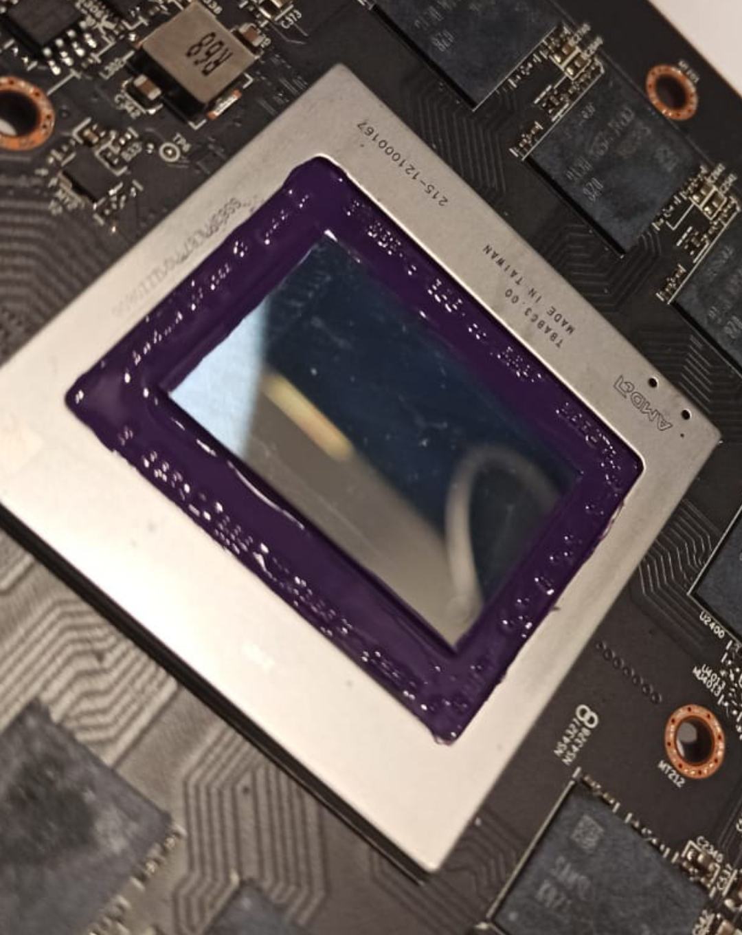

Wozu oder wo kommt der Nagellack hin und hast du das LM auch auf dem Kühler verstrichen oder nur auf der GPU (der Spiegelfläche)?
Nagellack auf alle kontakt Flächen kondis etc.

Nagellack (gern transparenten, sonst sieht's aus, als würde der Chip bluten) mehrmals außenrum um den Chip auf alles, was da ist (SMDs oder wie die elektrischen Kontakte heißen).
Sauber arbeiten. Streich den Pinsel ab, bevor du ihn aus dem Gläschen ziehst, ein unbemerkter Tropfen auf der Platine kann auch nen Kurzen auslösen. Erwischst du den Chip mit dem Nagellack, sofort abwischen. Dafür hochprozentiges Isopropanol o. ä. bereithalten, z. B. in einer kleinen Tasse. Küchenpapier, Q-tips, das Übliche eben.

Nichts aber es schützt vor einem Kurzschluss LM ist Elektrisch leitend.

Hinsichtlich der Temperaturen? Nichts. Für das Überleben der Karte? Ne Menge. :LOL:

Nichts. Aber es verhindert, dass man sich irgendwelche Kontakte der SMDs auf dem Package kurzschließt, wenn man sich beim Auftragen des LM anstellt. Eigentlich muss man das nicht machen, ist aber sicherer. Sonst hast du am Ende nen Kurzen an einer Stelle, wo üblicherweise sehr viel Strom fließen kann.

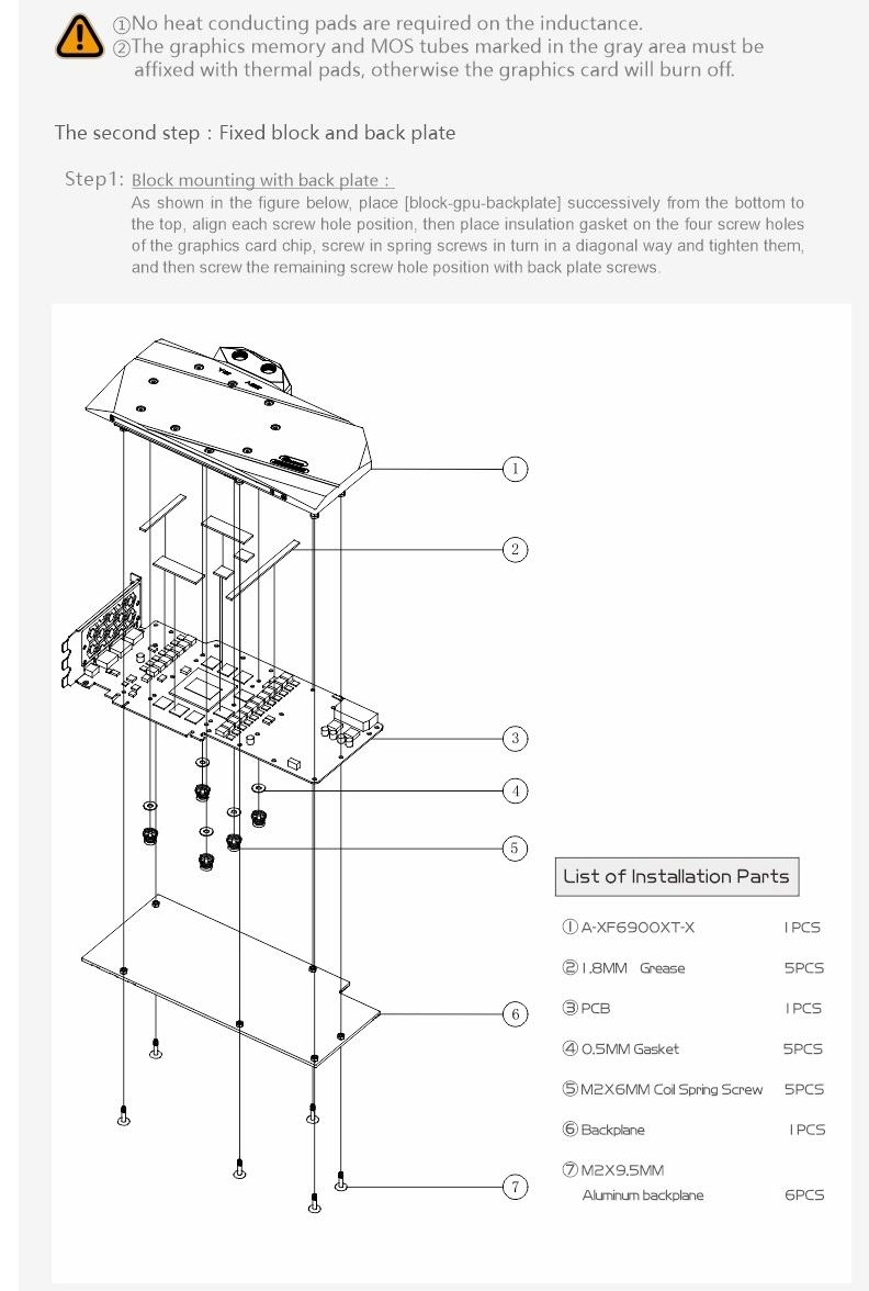

Also finde jetzt die Anleitung von dem Bykski für die 6900xt merc garnicht so unverständlich.
Ist ja in dem Link enthalten welchen du selber hier rein gepostest hattest .

Ja die Anleitung soweit passt aber mit den gelieferten Schrauben und Unterlegscheiben bzw. Abstandshalter nicht überein!?
Habe zb. nur die kleinen Unterlegscheiben mit den Federschrauben verwendet und weitere Schrauben die noch gepasst haben, dabei sind aber zb. diese Abstandshalter nicht zum Einsatz gekommen, weil nicht klar war wohin die sollten ....
Edit:
Ich mach morgen mal ein Bild von den übrig gebliebenen Schrauben und Halter ... :d
Byski liefert bei allen Kühleren die gleichen Schrauben. daher bleiben Abstandshalter und Schrauben über. Kann man auch im Ezmodding Thread nachlesen, zumal die Jungs von dort auch sehr schnell per Email antworten. Ich hatte 5-10 min nach meiner anfrage antwort.

Den Nagellack nimmste zum Isolieren die Bauteile um die DIE herum . Muss mal schauen , habe glaube irgendwo ein Foto auf meinem Handy,. Und auch grad gefunden. Das ist übrings die DIE meiner 6900xt

Die die beim Kühler bei liegen sind 0.5mm.
Hab ein Bild von der Anleitung reingestellt .
Da steht klipp und klar das es 1,8mm Pads sind und der bestellt 1 mm pads :(
Sicher das es 0,5 mm sind ?
Vermutlich Wären 2mm gar nicht so verkehrt gibt es etwas mehr anpressdruck...
Stimmt ab ich verwechselt 🙈
dann bestell ich die in 2mm ...
Für die backplate brauchste 2*2mm pads . Ich habe Ec360 silver für den kühler genommen , und für die Backplate die Orginalen von Byski. Denke du wirst auch die leicht blauen dabei gehabt hast . Die Spacer brauchste dann nicht . Bzw ergibt sich für mich überhaupt den Sinn der teile nicht . Angeblich zur Stabilisierung der Backplate zum Pcb. Also sinnfrei.
