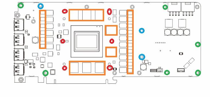

die legen unterschiedlich dicke PADS rein und Unterlegscheiben unterschiedliche Schrauben etc.
DAS ohne Anleitung.
Da ich denke , das dein Byski Kühler nicht viel anders ist , hier die Anleitung ;
Anleitung für ne AMD 6900 XT Ref Karte. Pads sind alle die gleichen 2mm Soft blau
Rot sind die Federschrauben
Blau die kurzen schwarzen
Grün die Backplate schrauben
Bei den kurzen und Federschrauben habe ich die beigelegten plasik Unterlegscheiben untergelegt.
Nach ca einer Stunde Burn in , die Schrauben noch mal nach gezogen
Wichtig ist das Du beim Montieren von der GPU Mitte nach außen schraubst. So bekommste den passenden Anpressdruck hin und gute Hotspottemps hin.
Ich habe EC360er Pads für den Kühler verwendet , und die Orginalen als Backplatemod . 2x über die Caps auf der Rückseite und run um die GPU herum. So konnte ich die GPU Hotspot Temp um ca 4-5 Grad senken.

Jemand der geübt ist bekommt das in ca 30-45 min incl Demontage der Orginal Kühlers und Säuberung der Karte hin

Kompliziert ist das nicht, man muss halt wissen welche der verschiedenen Abstandshüslen, scheiben und Schrauben wo hin gehören, das ist bei neuen Teilen nicht immer selbst erklärend. Wenn dann keine Anleitung dabei ist, kann man schon mal ins grübeln kommen.
Das habe ich anders verbaut, ich habe viel mehr kurze schwarze

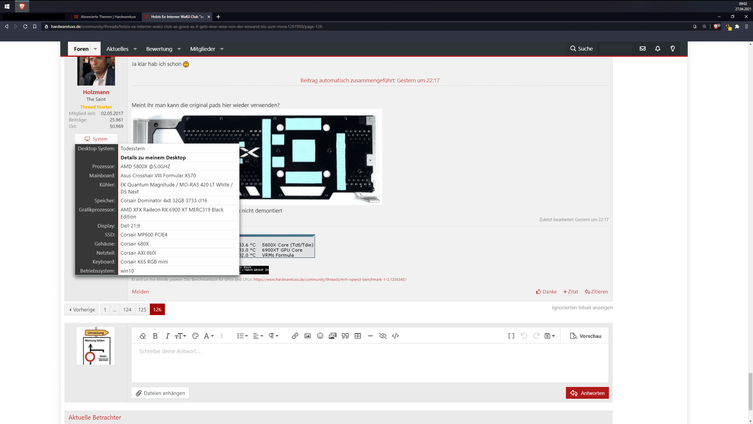

Meint ihr man kann die original pads hier wieder verwenden?
Ist nur ein Bild von Igor, meine Karte ist noch nicht demontiert
@holzi:
Dir ist aber der Untschied zwischen Formula (z.B. #1) und einem Formular bekannt?
Denn Asus produziert Formulare nur nebenbei z.B. für RMA's. Formula im Namen Deines Boards soll suggerieren, es sei besonders schnell und rasant. Nur so als Info bezügl. Deiner Systembeschreibung.
Na ja das Formula ist immer das Board von Asus wo die Spannungswandler wassergekühlt werden können
Wenn man hier auf Tippfehler rumreitet, sollte man sich bewusst sein, wann man das 's nutzt. ;) Auf jeden Fall nicht für den Plural. ;)
