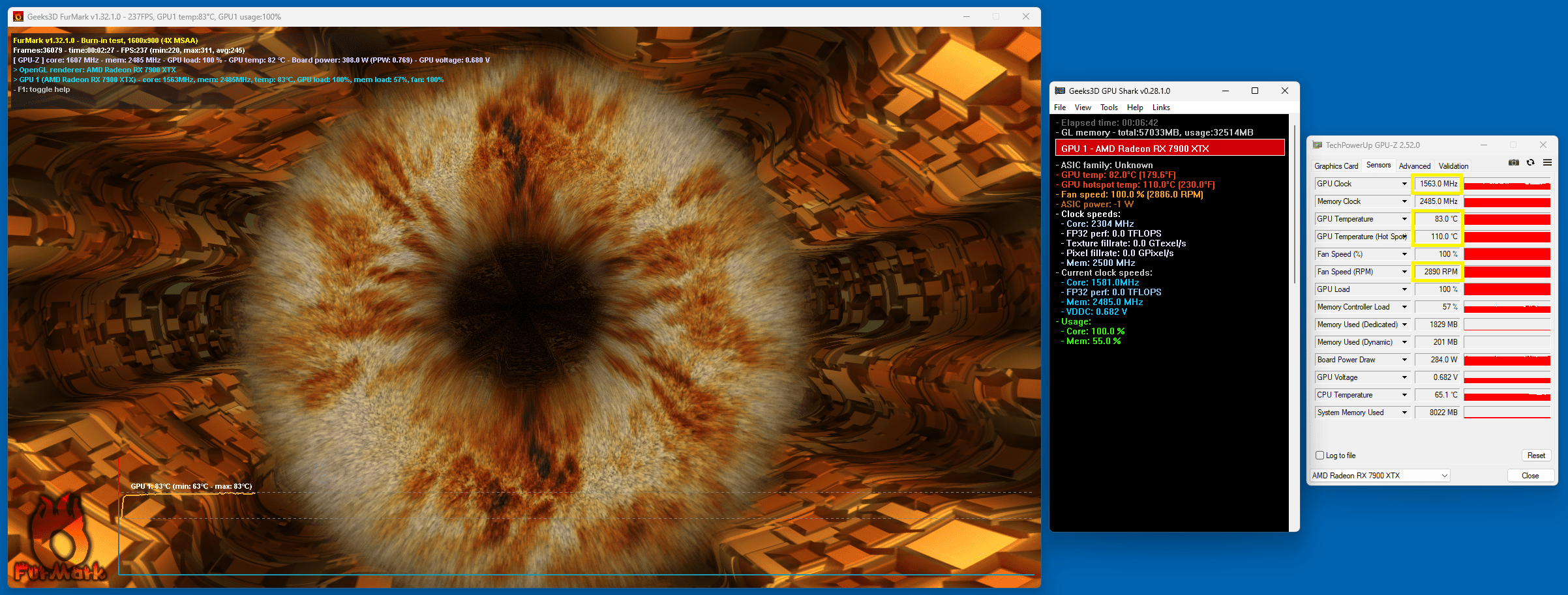

Meine Karte hat auch die Temperatur-Probleme... Taktet sich auf 1500 Mhz runter und die Lüfter heben infernalisch ab.

Es sind sogar nur 1300 Mhz wenn ich Furmark länger laufen lasse, nice. Und das trotz 4x reinblasenden 14cm Lüftern...
Die geht auf jeden Fall zurück.
Ich habe heute die Karte mal komplett auseinander gebaut und die Wärmeleitpaste getauscht. Hat leider nichts gebracht, exakt die gleichen Temperaturen wie vorher, da ist irgendwas anderes im Eimer.
Furmark wird aber vom Treiber erkannt und dann die Leistung reduziert.
Naja, auch in Spielen wie Tiny Tina Wonderlands drehen die Lüfter auf 100% und es werden enorme Temperaturen erreicht. Und es kann halt nicht sein, dass die Karte nicht ansatzweise ihr Powerlimit ausreizen tut.

Furmark ist aber auch eine unrealistische last, Furmark kann man nehmen um zu schauen, wie stabil und wie heiß das VRM einer Grafikkarte wird... Dass da der takt massiv sinkt wegen powerlimit ist normal
