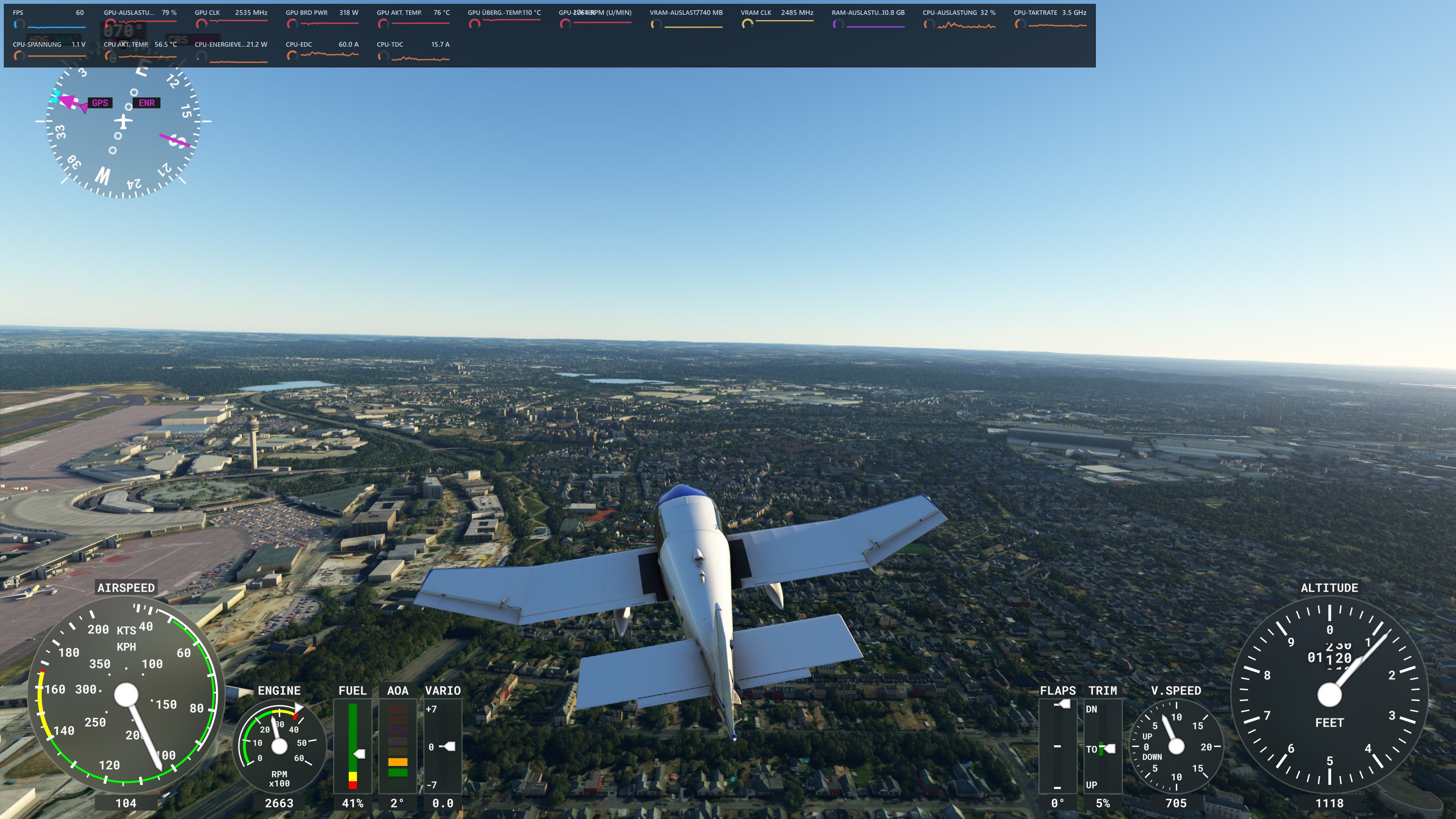

Powercolor 7900 XTX, damit kann doch etwas nicht stimmen..
76°C GPU und 110°C Hotspot. In 3DMark sogar auf 111°C hochgegangen..
Auflösung: 3840x2160
Habe auch ständig Abstürze des Systems, wenn ich an meinem OLED mit UHD und 120Hz spiele..
Also ich hab exakt das gleiche Setup und keine Abstürze oder Probleme, meine Karte wird dabei aber auch nicht annähernd so heiß.
Ich hatte vorher in dem PC eine 3090 TI, eine EVGA 3080 Ti FTW3, verschiedene 6900 XT's und viele andere Karten. Keine davon hat so hohe Temperaturen gehabt, wie die Powercolor 7900 XTX..
Nutze jetzt eine Gainward 4080 Phantom und die bleibt deutlich kühler. :d
