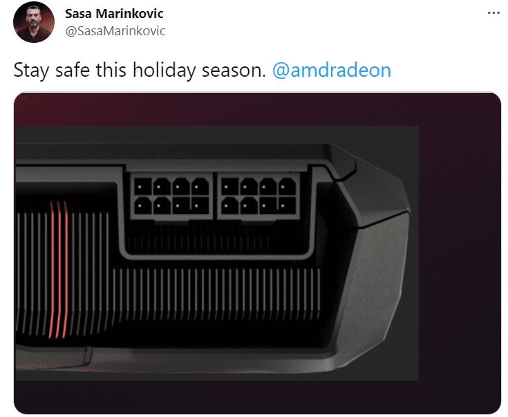

Ich meinte diese Vorlage vom AMD, feiern sich für den alten Stecker, aber liefern dann sowas...
PS: Der neue Mist funktioniert leider im Rahmen seiner Spezifikation, aber ist halt so ein Theorieluftschloss, das völlig an der Praxis vorbei geht...
Verstehe ich nicht, sehe glaube das Problem nicht (bin aber auch gerade erst wach.).. muss die Denkmaschine und die optische Eingabe mit Kaffee anheizen.
Sieht aus wie derselbe Stecker wie zuvor nur in schöner integriert.
