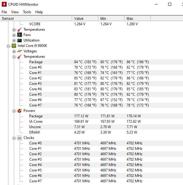

Bei mir zieht das Package 125 Watt
Ich habe die Taktraten auf stock aber das TDP Limit aufgehoben damit der Boost frei genutzt wird.
Habe nochmal kurz einen anderen Test für 5 Minuten laufen lassen:

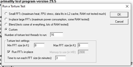

Hast du avx deaktiviert? Nimm mal bitte die neueste Prime Version und mach einen custom 80k test und deaktiviere sämtliches AVX und poste davon bitte die Temps hier rein :) danke dir
Die Temperaturen sind vollkommen im Rahmen. Mach mal Prime mit AVX, dann siehst auch die 90° :fresse2:
Hast du den Haken drin bei "Run FFT s in place" ?
Sieht bei mir dann so aus:

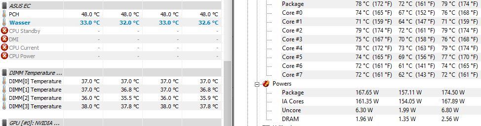

Nachtrag:
5 Minuten mit den gewünschten Einstellungen und dem Haken drin.
Danke dir, ja hab ich, bei mir steht da 55 - max 65 grad bei dem Test, also deutlich kühler als bei dir. Bei mir steht beim Package 154Watt. Ich glaube aber kaum dass die 22 Watt Unterschied so einen krassen Tempunterschied machen.
