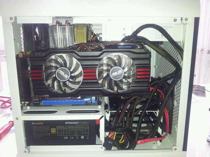

ich brauch einen guten rat. Ich habe heute mein PC zusammen gebaut:
Intel Core i5 3570k
ASUS P8Z77-I Deluxe
ASUS Geforce GTX 670
Thermolight True Spirit 140
G.Skill Ram 1600 2x4GB RAM
SSD + HDD
ITX Gehäuse Prodigy
das zusammenbauen war auch schon sehr knifflig, da aufgrund des itx gehäuse kaum platz vorhanden ist. nach 2-3 stunden hatte ich es endlich geschafft und steckte den PC an die steckdose an.
Das gute ist er zieht strom, die lüfter und lichter gehen, laufwerk geht auch. das einzigste was nicht klappt ist das Bild ! Ich habe den PC und den Monitor/TV über ein HDMI Kabel sowohl ans Motherboard sowie an der Grafikkarte verbunden, aber es kommt kein singal an.....
hat jemand ne ahnung was los ist?

Ich hab ein bequiet 480 w gold, hatte vergessen oben zu erwähnen. ich hab jetzt noch mal die kiste aufgemacht, die grafikkarte entnommen und alle sata kabel gezogen um ein blick aufs mb zuwerfen. soweit ich das beurteilen kann, sieht es so aus als wäre alles fest am mb. die fans stecker. der atx stecker sowie die 2 CPU stecker. ich setzte jetzt nochmal alles zusammen.
eine frage habe ich. das mainboard sowie die grafiktkarte haben ein hdmi anschluss... welcher sollte ich beim erst start benutzen? oder ist das egal?

Ich habe alles wieder mühsam auseinander gebaut und wieder zusammen gebaut. Aus irgendeinen grund läuft der rechner jetzt. Ich glaube es lag am stromanschluss von der grafikkarte.

Ich hab oben am rahmen was weg geflext. Ich hätte es sonst nicht reinbekommen.
