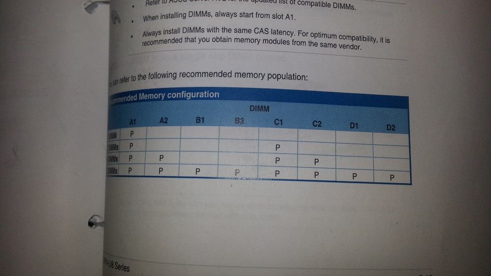

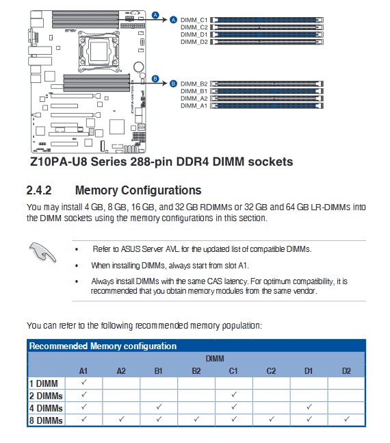

Ich habe jetzt mal aus Zufall das PDF Manual online auf gemacht. Ich hatte das Manual sonst mal ausgedruckt. Ich habe mich strickt an die Anleitung gehalten. Habe mir noch gedacht: wieso nicht alle blauen Slots bestücken, so wie bei X79? Naja, im Manual stehts so, und Ali hält sich daran.
Nun habe ich mal das gedruckte Manual mit dem online PDF verglichen:
gedrucktes Manual:
online Manual:
Habe mich gerade beim VK ausgeweint, bevor mir das aufgefallen ist. Wahrscheinlich ist alles Paletti. Muss ich mal gegentesten, wenn grad nicht viel los ist auf dem Server.
Aber nur zum Verständnis: ich habe jetzt B1, B2, D1, D2 bestückt. Also laut dem gedruckten, fehlerhaften Manual, aber genau entgegengesetzt. Weil nach fehlerhaftem Manual läufts ja gar nicht. Also müsste das jetzt im Moment im Dual Channel laufen?
Weil Manual hin oder her, nach mir laufen CH A&C trotzdem nicht. Muss ich aber erst gegentesten. Weil mit 2 Sticks in A1 und C1 gehts ja nicht.
