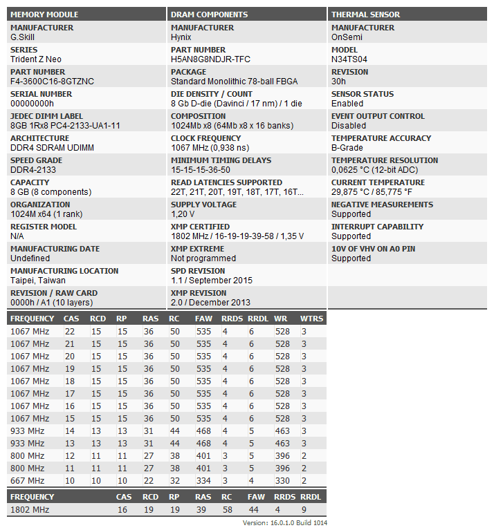

habe mir ein neues System aufgesetzt und natürlich auch einen RAM besorgt wo ich dachte damit könnte ich den noch ein wenig nach oben Pushen.
Bis mir ein Kollege sagte das da kaum noch was geht. Habe hier auch die Suchfunktion bnenutzt aber dazu nichts finden können nur sowas in der "Art".
Bei dem besagten RAM handelt es sich um folgenden:Trident Z Neo F4-3600C16-8GTZNC H5AN8G8NDJR-TFC .... mehr sieht man im Anhang.
Was mich wurmt, ist das im DRAM Calculator dieser "Memory Type" nicht aufgelistet ist.
Was meint Ihr, kann man da noch was machen ? Würde mich über Ideen,Anregungen und Hilfe freuen.

Mh, also 16-19-19-39 muss wohl das neuere sein. Sonst hab ich nur 16-18-18 oder 18-19-19 für diese Frequenz gesehen. Generell stellt sich die Frage was du den Pushen möchtest. Für Ryzen lohnt sich nur mit der IF 1:1, wie @Glaskugel ja schon schrieb. mehr als 200MHz sind daher nicht sinnvoll. Es wäre natürlich schlauer gewesen nach RAM zu fragen den du gut Übertakten kannst, statt einen zu kaufen und dann zu fragen ;).
Dann hättest du mit 3200 14-14-14 oder 3600 16-16-16 sicher mehr rausgeholt, aber lassen wir das. Erhöh die Spannung auf 1.4-1.45V DRAM und versuch die Frequenz auf das doppelte der IF anzuheben. Nicht vergessen das du die Timings eventuell vorher etwas lockern musst. 18-21-21 oder so. Wenn das einiger maßen stabil ist, oder du mit der Frequenz nicht höher kommst, machst du die Timings wieder runter. Ich wage aber zu bezweifeln, dass du da weit kommst. vlt kommst du ja bei 15-18-18-36 oder so raus. Die RAM Spannung kannst natürlich dann auch noch drücken, auch wenn das kein muss ist. Klar, weniger ist besser, aber wenn du unter 1.45V bleibst, solltest du auch keine Probleme haben.
Ich würde mir aber einen OC Guide zu rate zeihen. Auch würde ich nicht zu viel erwarten. Von den Timings ausgehend, ist er wahrscheinlich schon recht nahe am Limit.

Ist den Aufwand nicht wert. Das meiste macht die Cas und die ist mit 16 OK. Wenn du da mehr rausholen kannst umso besser. Dein Kit gibs für ca 115€ und B-Die so 160€ oder mehr? Wenn du dann noch den Verlust vom Verkauf hast, ist das zu teuer. B-Die bekommt die meiste Performance durch die Subtimings. Wenn du nicht plötzlich Lust hast 48h an RAM rumm zu spielen, lass es. Die Frequenz ist OK und wenn du die IF hoch bekommst, hast du schon das meiste gewonnen. Behalte das Geld und spar für DDR5 oder so. Da hast du beim Nächsten Upgrade mehr von.

Auch wenn Sie als DJR ausgelesen werden, so gehe ich doch davon aus, dass es sich statt dessen um Hynix 8GBit CJR handelt und die sollten im Caculator vorhanden sein.
Ich warte erstmal bis evtl ein Update mal rauskommt vom DRAM Calculator (DJR), sonst werd ich das mal machen wie Maurise geschrieben hat...
