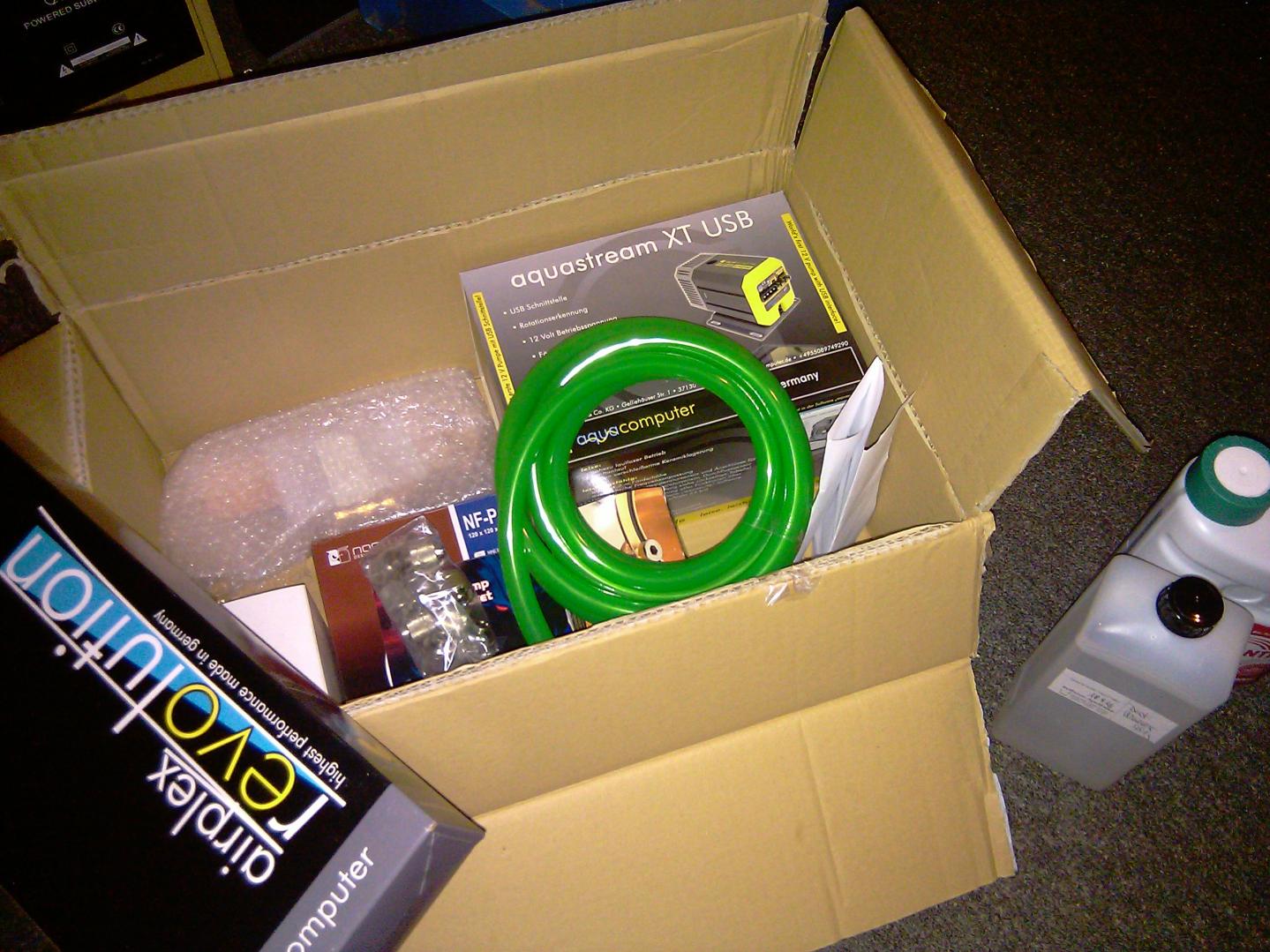

Nach großem Geweine und Theater erbarmte er sich dann aber doch noch, mir knapp n Liter zu verkaufen, den er wohl noch über hatte. "Vom Vortag frisch!!" wie er meinte...
Und dann nach hause, hoffentlich hat es auch wer angenommen :kotz:
Juhu, Freude!! :fp
Jo, alles ausgepackt, geschaut und gemacht, mal PC ausgestöpselt. Zur Seite genommen, alles son bissl ausgepackt und drangehalten. Dann habe ich auch mal angefangen, in die Beilagezettel zu schauen und so.
Ja, war natürlich klar, das mir die Hälfte fehlte :mail:

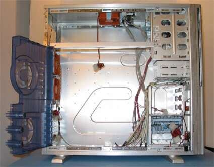

Also fing ich an, mir mal wirklich meinen Tower, die neuen Komponenten für die WaKü(die ich nun mal in echt vor mir liegen hatte) und das ganze drum herum anzuschauen und mir zum ersten mal wirklich Gedanken zu machen, was ich da überhaupt vorhatte. Ich glaube, ich habe bis dahin wirklich gedacht, das wird schon irgendwie. Also alleine der Radiator, ich sag euch, ich dachte der wäre kleiner :) Mein Case ist halt auch schon eine Omi, glaub ich hab des seit 2003 oder so, obwohl ich damals echt stolz drauf war!!
Naja, trotzdem musste ich mich nun wohl doch damit auseinandersetzen und mit der Planung beginnen, was ich halt überhaupt wo und wie vorallem verbauen wollte.
Ich kann nur sagen, es hat schlaflose Nächte und ne Menge Konzeptzeichnungen gegeben :)
Das hier ist Sie übrigens:
Ich weiß, die Fotos sind mies, aber sind nur ebn mitm Handy gemacht worden.
Und ja, mir ist klar, das Sie für eine Lady sehr schmutzig ist und ich Sie in der letzten Zeit nicht gut behandelt habe.
Aber das soll sich ändern. WIRD sich ändern!! :hail:

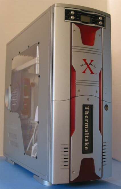

Sie ist übrigens, falls es nicht jeder erkannt hat, eine Thermaltake Xaser V2000A wenn ich mich noch recht erinnere.
Sie sah mal so aus, damals hatte Sie wirklich klasse :)
Ich muss sagen, Sie hat schon ein wenig von ihrem Charme über die Jahre hinweg verloren :coolblue: Aber nun wird alles besser!

Na also.Was hast du denn jetzt schon alles von der Liste?Ich seh da z.B. die Aquastream,den Airplex,Schlauch.Was noch?
ich habe bisher 3m grünen schlauch, aquastream, aquatube, den cpu und gpu cooler, n anderes mounting kit für die pumpe und den radi. Naja und paar schraubtüllen und so. aber die Liste von dem Shoplink soll ist relevant, das wollte ich die Tage zuhause haben. hab eigentlich alles da bis auf die beiden adapterstücke für die pumpe, sonst könnte ich theoretisch schon loslegen. aber ich habe halt viel geändert nachdem ich ich mehr gelesen hatte.
gruß
Schmeiss mal alles aus dem Korb das du schon hast,sonst wird's schnell Wirrwarr.Neu speichern und nochmal verlinken.
