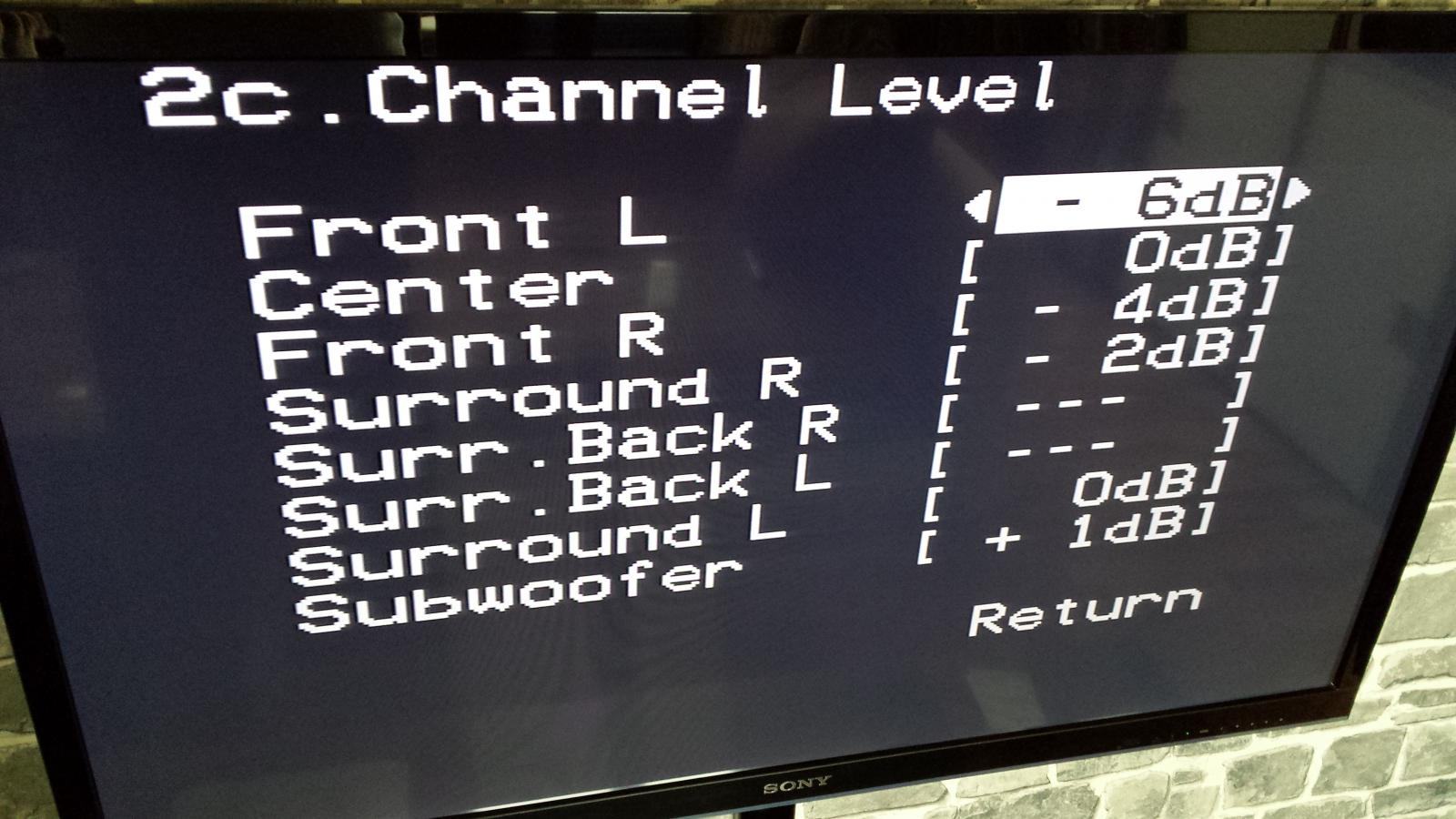

Ich habe ein Pioneer VSX-820-S und Heco Victa 701 Stand-LS angeschlossen und wenn ich die Automatische Einmessfunktion verwende, dann muss ich den AVR recht "Laut Aufdrehen" um den Pegel zu haben mit dem ich gerne höre.
Um zu verdeutlichen was ich eigentlich meine
Der Lautstärkeregler fängt bei "0" an und hört bei "60" auf und ich höre immer bei ungefähr 60dB (Laut App) und muss den AVR bei ca. 40-50 einstellen was ich ziemlich hoch finde?
Jetzt kann ich im AVR Menü den Pegel der einzelnen LS anpassen und somit die Lautstärke nach unten Korrigieren damit ich den AVR (Lautstärkeregler) nicht mehr so "hoch drehen" muss. Die Frage die ich mir allerdings stelle ist, ob das wirklich gesund für LS aber auch AVR ist wenn ich statt 40-50 nur noch 20-30 einstellen brauch um auf meine 60dB zu kommen?
Hoffe ihr versteht was ich meine?

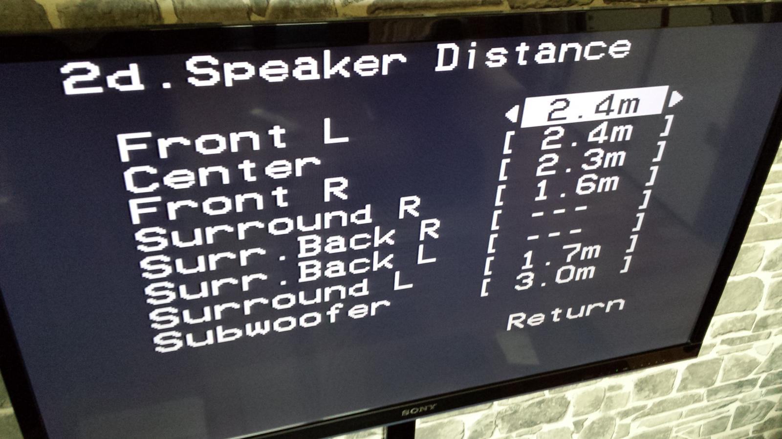

Ich habe mal zwei Bilder geschossen (siehe Anhang)
Die Abstände zu den einzelnen LS + Sub stimmen alle und Klanglich bin ich auch mehr als zufrieden aber mit den neuen LS muss ich den AVR immer auf Vol-40 - 50 (Max 60 möglich) gehen damit ich die Lautstärke habe mit der ich immer höre (ca. 60dB) und das scheint mir einfach nicht normal zu sein?
Nun war meine Überlegung in den Settings die einzelnen Werte aller LS (außer Sub) einfach um z.b. +5dB zu erhöhen?
Kannst du nicht versuchen die Front LS mit 0db laufen zu lassen und den Rest notfalls auch in den Plusbereich anzugleicdhen?
Ich wüsste ehrlich gesagt nicht wie ich das machen sollte?
Wenn ich die Front-LS einfach auf 0dB einstelle, dann stimmt ja die Lautstärke zu den Abständen nicht mehr? Und wenn ich die Einmessfunktion ausführe, dann wählt der AVR automatisch eine Lautstärke aus die ich nicht verändern kann und schon bin ich wieder im Minus dB bereich wie auf dem Foto zu sehen.
Daher war meine Überlegung, einfach die Werte um +5dB zu erhöhen. Der Linke-LS wäre dann also bei -1dB, Center +5dB etc.
So wäre ja sichergestellt das die Abstände und Lautstärkeanpassung erhalten bleibt oder habe ich ein Denkfehler?
Na ja die Werte aus dem ersten Bild die aktuell durchs Einmessen eingestellt sind, ganz einfach manuell je um 6db anheben. Sollte dann auch ohne erneutes Messern wieder passen. Du veränderst nichts hebst nur den db Pegel etwas an.
Ja das habe ich jetzt auch einfach mal gemacht und nun passt es auch wieder. Jetzt muss ich den AVR nur noch auf Vol-20/30 stellen um die Lautstärke zu erreiche mit der ich immer Höre (ca. 60dB) :)
Ich war mir nur nicht sicher ob man das einfach so machen kann/sollte aber nun passt es

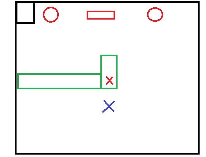

Die Abstände der einzelnen LS+Sub zur Hörposition stimmen alle aber die Bässe der front-LS kommen nicht richtig an. Wenn ich nur 1m hinter meiner Hörposition stehe, sind die Bässe vorhanden die ich gerne aber an meiner Hör/Sitzposition hätte. Desweiteren sind die Bässe alle im Stand zu hören (ca. 1,86m) aber nicht weiter darunter. Jemand eine Idee was ich einstellen muss damit die Bässe zur meiner Sitz/Hörposition bekomme?
Die LS-Abstände in den Settings einfach um 1m versetzen obwohl dann die realen Abstände nicht mehr stimmen?
Generell ist es so das der Bass sich immer in Richtung der Ecken dicker anhört. Wenn du mitten im Raum bist wird es weniger.
Du kannst versuchen die Front LS ein paar cm näher an die Wand zu stellen, damit wird es etwas mehr mit dem Bass.
Einmessautomatik laufen lassen, danach den Lautsprecher vorne Links auf 0 dB stellen und die restlichen mit einem Pegelmessgerät auf dem Hörplatz angleichen, fertig.
Ja gut, nun besitze ich aber kein Pegelmessgerät sondern lediglich eine App die weniger zu gebrauchen ist und mit der ich nicht unbedingt einstellen möchte :)
Ich habe einfach mal meine Künstlerische Fähigkeiten ausgegraben und eine Skizze angefertigt (siehe Anhang) :haha:
Das Grüne soll meine Couch sein und das Rote "x" meine Hör/Sitz/Liegeposition. Mein Kopf befindet sich dann genau auf Höhe der Hochtöner der Victa 701 und genau Mittig meines TVs an der Wand.
das Blaue "x" soll verdeutlichen das genau an der Position die Bässe vorhanden sind die ich gerne verschieben möchte zur meiner Hörposition.

mit den Wellen und ich scheine wohl genau in dieser Minus Kurve zu sitzen?
Richtig, du sitzt denkbar schlecht für guten Bass. Verschieb die Couch dort hin und du wirst schon deutlich mehr Spaß haben.

Plextor, Du hast mit Raummoden zu kämfen. Stichwort, Wellenberg und Tal. Verändern der Position fürs Erste und längerfristig dem Teufel der Raumakustik einen Besuch abstatten. Wenn die Raumakustik angegangen wurde, gibts keine ausgeprägten Raummoden mehr. Viele Positionen klingen neutral. Es liegt also ein Problem vor was raumakustisch angegangen werden sollte und weniger über elektronische Tricks. Hast wahrscheinlich auch elend langen Nachhall, über 0,5 Sekunden. Da kann man einpacken dann oder schauen das man dem Schall Energie nimmt durch Absorber bzw. Diffusor, je nach dem.
