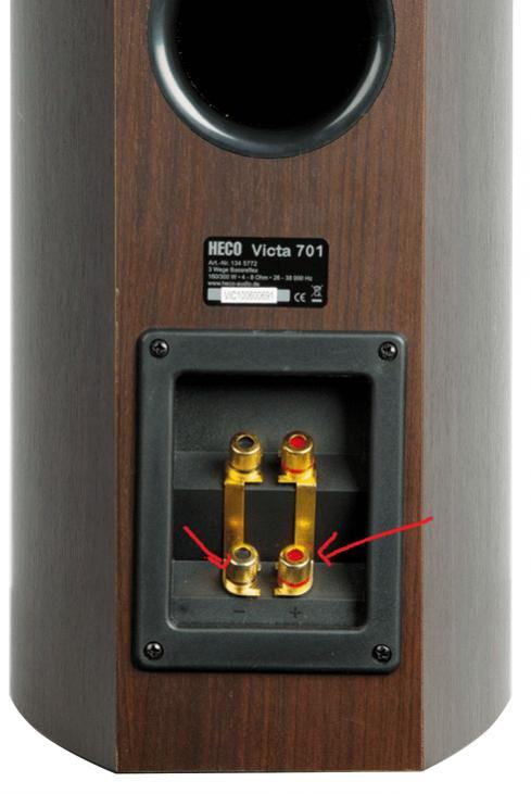

Um die Lautsprecher mit 2 kabelsätzen mit dem Verstärker verbinden zu können (biwiring) oder um sogar 2 getrennte Verstärkerkanäle benutzen zu können (biamping). Also um den Kunden das Geld aus der Tasche zu ziehen. Denn die interne Frequenzweiche hängt bei beiden Möglichkeiten immer noch im signalweg
Ok, für mich sind das wirklich Böhmische Dörfer :d
Daher frage ich jetzt nochmal ganz doof damit ich auch alles richtig anschließen werde. Im Anhang habe ich mal zwei Pfeile hinzugefügt
Da muss ich das Kabel (Plus/Minus) anschließen und die oberen Pole werden einfach vernachlässigt? :)
Ja stimmt so. :) Aber es ist egal wie du es machst. Kannst auch die Anschlüsse oben nehmen oder über Kreuz... Die "Brücke" verbindet die Anschlusspaare sowieso. Unten ist nur das "Haupt-Anschlusspaar" also nimmt man eigentlich das.
Wichtig ist einfach zu verstehen das es sich hier sowieso um einen Parallelanachluss handelt. Google mal Paralellschaltung und Reihenschaltung. Das was wir Früher in Physik in der Schule gelernt haben. Ich empfehle das kurz nochmal zu Geiste zu führen. Ist gut wenn man das weis und immer mal wieder ableiten kann wenn man mal wieder mit dem Thema betroffen wird.
