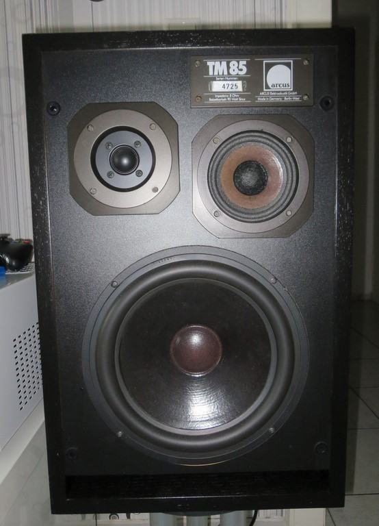

Ich habe hier seit einiger Zeit die Arcus TM 85 am laufen. Von einem Lautsprecher scheint aber der Tieftöner defekt zu sein. Der kratzt nämlich. Was könnte man da als ersatz nehmen?

Schraub den defekten Tieftöner mal raus, das müsste entweder ein Vifa, oder Seas sein?
Dann mal die Bezeichnung abschreiben und bei ebay schauen.
Auch mal alle Kabel von und zur Weiche kontrollieren ob da irgend eins iwo locker (Verlötung) ist.
Dann hat Arcus zu der Zeit gern auf der Weiche Ladekondensatoren (sind so große silberfarbene Chinaböller ;)) also Ton-Elkos im Tieftonbereich
verbaut, die sind recht kontraproduktiv in dieser Schiene und evtl. ist auch einer defekt, eine Überholung mit qualitativ besseren Bauteilen hilft da
klanglich schon Wunder! ;) :banana:
Wenn sonst kein anderer Defekt vor liegt, kann es nur noch am Chassis liegen, dann würde ich dieses evtl. neu Reconen lassen (am besten beide, wegen evtl. klanglichem Unterschied), denn die Original-Chassis sind auf das Gehäuse und die Weiche abgestimmt, da kann man nicht einfach ein anderes reinschrauben, da verändern sich alle Parameter des Tiefton-Chassis, müsste also quasi neu berechnet werden und das sollte dann auch immer paarweise passieren und ist mit viel Arbeit und Kosten verbunden.

Naja ich glaub nicht das es sich noch lohnt da Geld rein zu stecken. Zumal ich eh vor habe mir andere Lautsprecher zu kaufen. Ich denke aber das es am tieftöner liegt weil wenn ich den mit der Hand ein bisschen rein drücke ist das kratzen weg.
