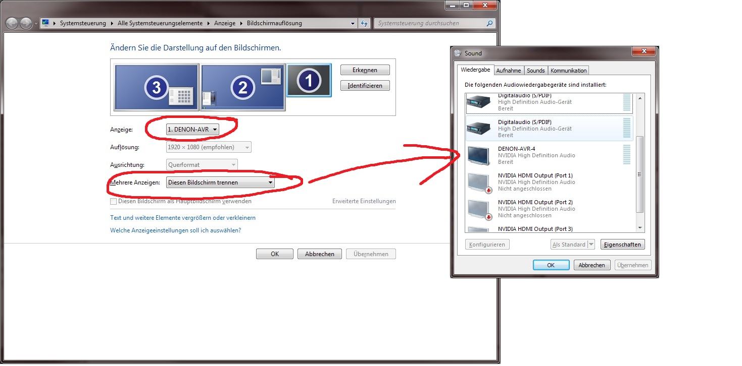

Tacho. Habe meinen PC per HDMI an meinen Denon X1000 und die Anlage angeklemmt. Muss aber, wenn ich über Anlage hören will, IMMER über die Bildschirmauflösung das Bild mit übertragen (Als Notlösung spiegele ich Monitor 1 und AVR und Monitor 2 läuft weiter wie bisher). Wenn ich nicht über Anlage höre, trenne ich ganz einfach den AVR.
Das Problem was ich halt dann habe ist, dass ich extreme Lags und Frameeinbrüche habe wenn ich nebenbei ein Spiel oder so am laufen habe.
Geht es irgendwie, per Netzwerk oder andere Lösung, auch NUR TON zu übertragen?! Das würde bei mir das erheblich vereinfachen. Klinke würde gehen, aber ich habe nur den Front-Audio zur Verfügung (Front Audio ist an meine Essence STX gekoppelt, der 6,3er an der SoKa ist mit meinen Kopfhörern belegt)

Eingestellt habe ich nicht großartig was. Wenn ich den Denon nutze (Lautsprecher oder auch mal vom PC auf TV n Filmchen) mach ich halt alles an, Rechtsklick desktop Bildschirmauflösung. Schalt den AVR an (spiegel die Monitore, also ich spiegel Monitor 1 mit dem TV - bei Musik lasse ich den TV aus). Wechsel im Soundtreiber dann einfach von Soundkarte auf Denon als Audioausgabe.

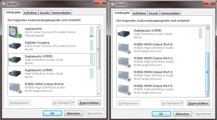

Mach mir mal einen Screenshot von deinen Wiedergabegeräten in den Windows Soundeinstellungen. Findest du unter Systemsteuerung > Sound > Wiedergabe
Und den AVR brauchst du nicht als Bildschirm aktivieren, du möchtest ja kein Bild ausgeben an den AVR, sondern nur Audio.

Btw: hier 2 Bilder der möglichen Geräte. Ich kann nur den NVDIA High Definition Audio anwählen, wenn ich den DENON AVR über die Bildschirmauflösung mit in die Geräte einbinde.
