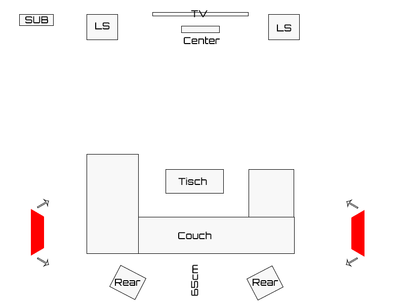

Okay Pumuckel danke für die Erklärung, aber sorry wenn ich das so fragen muss. Hast du meinen ersten Beitrag überhaupt komplett gelesen? Ich kenne die Grundlagen, aber ich habe ein Problem mit meinen "Effektlautsprechern"
Also wenn mit Dipole dann so, die hinteren Direktstrahler gerade ausrichten, habe das nicht hinbekommen mit Paint.
Aber wenn deine Couch nahe an der Wand steht, würde ich bei 5.x bleiben, auf Dipole setzten und diese Seitlich anbringen, wenn 7.x dann 4 Dipole.
Ich benutze fast 20 Jahre Dipole und werde mich nie an Direktstrahler hinten gewöhnen, Dipole machen herrliches Diffuses Klangbild, auch bei Konzerten wunderbar.
Klasse Max76 danke, das ist eine Aussage mit der ich was anfangen kann. Auf welcher Höhe sollte ich die Dipole montieren? Ich lese immer das diese deutlich höher als Direktstrahler positioniert werden sollen, oder auch einfach auf Kopfhöhe?
höhe ca. 1,40m bis 1,80m, einfach eine Baustütze aufstellen und selbst testen, da wo es dir am besten gefällt dann anbringen.
PS.
Der Subwoofer Kanal LFE sollte immer bis 120Hz Spielen, da dieser ein komplett eigenständiger Kanal (x.1) ist und auch bis 120Hz Daten liefert und auch so beworben wird von den Dolby Labs.
Die Trennfrequenz der Einzelnen Lautsprecher sollten aber stimmen, und im Bereich von ca. 80Hz für vorne und bis 120Hz für hinten liegen.
Leider gibt es aber im unteren Preissegment wenige AVR's die dies zulassen.
Okay dann werde ich mich mal nach Dipolen umschauen. Vielleicht reichen ja zwei, wenn nicht probiere ich es mal mit 4 Dipol Lautsprecher. Danke Max76, übrigens hast dir da einen sehr geilen Anbau geleistet ;)
immer auf Ohrenhöhe (ansonsten lieber indirekt)
Quatsch. Direktstrahler auf Ohrhöhe, Dipole so wie Max es beschrieben hat.

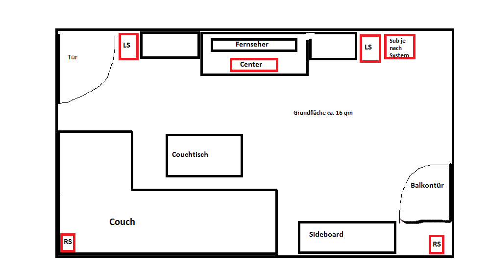

Nabend,
ich habe mal einen Grundriss von meinem ca. 16qm großem Wohnzimmer gemacht. Zudem wohne ich in einem Mehrfamilienhaus.
Also ich würde ein 5.1 System so in mein Wohnzimmer hinstellen. Bin mir aber nicht sicher, ob die Rears so weit in den Ecken Sinn machen.
Die Stand LS kann ich nicht weiter nach vorne stellen, da die sonst mitten im Raum stehen würden. Je Nach System würde neben dem rechten Stand LS der Subwoofer hinkommen.
Wäre das soweit erstmal okay, bzw. könnte man ein 5.1/5.0 System so aufstellen?
Zudem bin ich mir noch gar nicht sicher was für ein System ins Haus soll. Imerhin weiß ich, dass ich ein 5.1 oder 5.0 System möchte.
Preislich sollten 1.500 EUR inkl. AVR Receiver nicht überschritten werden.
Ich habe mir mal das Teufel Ultima 40 mk2 Surround 5.1 (999 EUR), Jamo S 628 HCS 3 (ca. 800 EUR) rausgesucht. Würden auch noch Systeme von Canton, Magnat, Dali zur Auswahl stehen in dem Preisrahmen? Ein wenig mehr Auswahl kann ja nicht schaden ;)
Das System sollte hauptsächlich für Filme über XBOX One und Musik (House, Charts, HipHop, Rock also sogut wie alles quer Beet ein) dienen und natürlich für den TV Betrieb falls auf Sky paar tolle Sendungen laufen.
Die Lautstärke muss nicht übertrieben laut sein, da ja noch mehrere Familien im Haus wohnen ;) .
Als AVR sollte der Denon AVR X-1000 reichen?
Edit: Würden nicht ersteinmal 2 vernünftige Standlautsprecher reichen und ein Center? So Wäre ein wenig mehr Budget für zwei vernünftige Standlautsprecher drin! Erweitern könnte ich ja später immer noch wenn mir der Sound von vorne nicht reichen sollte?!
Dann könnte man ja zB. die Canton GLE 490.2 nehmen, oder die Teufel Ultima 40 mk2 ? Oder Dali Zensor 5? Hmm wozu würdet Ihr mir raten (ausser probehören^^)?
